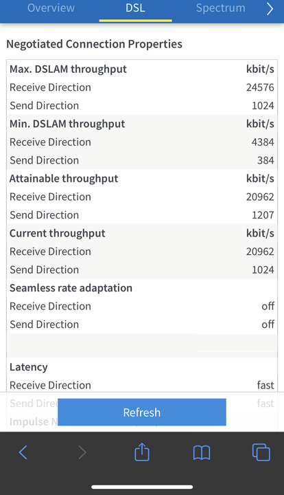

4 ώρες πριν, poulinos είπε
αν κατεβει το margin θα ανεβει η ταχυτητα σου.στα vdsl δινουν κοντα στο 9 margin κανονικα.
Είχε απόλυτο δίκαιο 100%
Τους πήρα τηλ και τους είπα να μου κατεβάσουν το snr
Το έχουν από το πρωί για δοκιμές και η
γραμμη ανέβηκε από τα 13 στα 17.5 περίπου mbps .
Το πήγαν στα 9 snr .
Από τα στοιχεία που προκύπτουν τώρα ( φωτογραφίες παρακάτω ) θα ζητούσες vdsl 50αρα η δεν αλλάζει τίποτα ;
Σε ευχαριστω παρά πολύ :)

Στην απόσταση που έχεις και με προβληματικό χάλκινο δίκτυο, το VDSL θα έχει τον ίδιο συγχρονισμό με το ADSL ή λίγο παραπάνω. Εκεί που σίγουρα θα κερδίσεις είναι στο upload, αλλά μην περιμένεις το μέγιστο.
Δεν χάνεις κάτι με το να το δοκιμάσεις και αν απογοητευτείς, έχεις περιθώριο 14 ημερών να γυρίσεις πίσω στο ADSL. Επιπλέον αν δεν σου είναι απαραίτητο το fastpath, σίγουρα θα κερδίσεις και από εκεί ακόμη λίγη ταχύτητα.

αφου ειναι ηδη vdsl και τον κοβουν 24/1 που δεν το πιανει το 24.αρα και 50αρι να ζητησει δεν θα παει παραπανω στο download παρα μονο στο up.

Το ωραίο είναι ότι ανέβηκε και άλλο η γραμμή και έχω φτάσει τα 21mbps
Πιστεύω αν κόψω το fastpath όπως λες να χτυπήσω και κοντά στα 24 .
Θαυμα :)

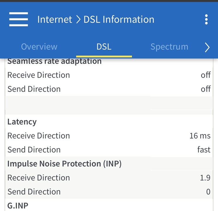

Ζήτησα από τον ΟΤΕ να μου αφαιρέσει το fastpath αλλά δεν ξέρω αν το έκανε διότι στο send direction ακόμα φαίνεται το fast .
Το έκαναν τελικά η όχι ;
Πριν την αλλαγή και στο receive αλλά και στο send έλεγε fast
Επεξ/σία από naeg15
5 ώρες πριν, jkoukos είπε
Συνήθως μόνο στο downstream γίνεται η ρύθμιση.
Να μην ζητήσω δηλαδή να κάνουν και στο up ?
Την καλημέρα μου και ευχαριστω
