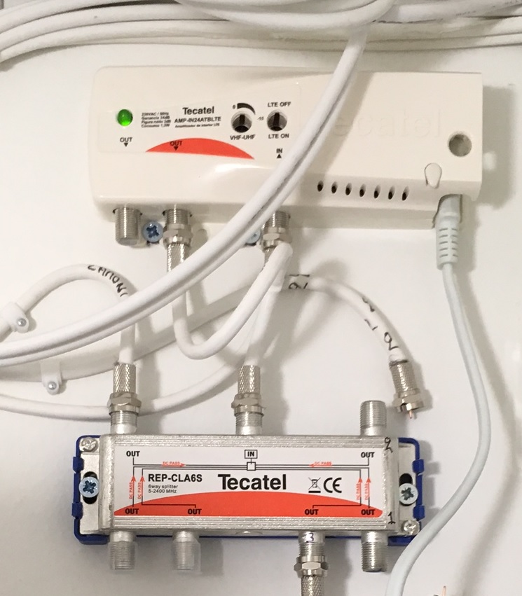

Καλησπερα, εδω και λιγους μηνες εχει τοποθετησει ο ηλεκτρολογος μου μια κεραια νεου τυπου οπως αυτη εδω: http://www.techstores.gr/matel-an-digital-black-matel.html επανω στην ταρατσα με αμεση επαφη με το νησι της Θασου  χωρις εμποδια / να με κλεινει καποια πολυκατοικια (οπου υπαρχει η κεραια για τα ψηφιακα).
Στο σπιτι υπαρχουν 4 δωματια αντιστοιχα με πριζες tv. Εχει μπει το σπλιτερ και ενας ενισχυτης tecatel amp-in24atblte με φιλτρο LTE (Παρακατω υπαρχει φωτο).
Καθημερινα επειδη καθομαι στην Tv το βραδυ μετα τις 22:00.. παρατηρω οτι μεταξυ 22:30 - 23:30 οποιο καναλι και αν βλεπω χανεται η εικονα και επανερχεται σε 1-2 δευτερολεπτα, ειτε εχει καλο καιρο εξω (τωρα το καλοκαιρι) ειτε τον χειμωνα με βροχες, συννεφια...
Ορισμενα καναλια π.χ. το Ε HD πολλες φορες πιξελιαζει (παζλ) για να το δεις θα πρεπει να επιλεξω το απλο E (sd) αυτο γινεται και με πεντακαθαρο καιρο.
Εδω και 4 ημερες ξαφνικα δεν παιζει το mega. Κανω σαρωση και στις 2 tv λεω μηπως και αλλαξε συχνοτητα και δεν το βρηκε καν.
Ρωταω γειτονες που κοιτανε απο κεντρικη κεραια και μου λενε οτι το βλεπουν κανονικα το καναλι.
Σημερα Δευτερα λεω ας ξανα κανω μια σαρωση και βλεπω οτι το επιασε.
Φυσικα στο σπλιτερ ειτε εχω ολα τα καλωδια συνδεδεμενα ειτε οχι το ιδιο κανει. Απλα εβγαλα αυτα απο τα 2 δωματια που δεν υπαρχουν καν TV εκει για να δω μηπως εφταιγε αυτο.
Τελικα πολυ πιστευω οτι φταιει η κεραια. Θα μιλησω με τον ηλεκτρολογο να την επιστρεψω πισω γιατι εχει 2 χρονια εγγυηση.
Αλλα και αν μου πουν οτι τελικα δεν φταιει πως μπορω να το αποδειξω.
Σκεφτομαι να βαλω τελικα μια τετοιου τυπου κεραια που εχω ηδη στην αποθηκη της Televes: https://www.skroutz.gr/s/4879038/OEM-Prisma-26-Yagi.html
Εχετε να μου προτεινετε κατι; οποιαδηποτε συμβουλη ευπροσδεκτη :)
Είχε έρθει, την σήκωσε και καλά λίγο ψηλότερα την κεραία. Αλλά δεν υπήρχε εκείνο το πιξελισμα την συγκεκριμένη στιγμή. Το πρόβλημα παραμένει το βράδυ και το τελευταίο 4ημερο με το μεγκα. Σήμερα επανηλθε. Εγώ σκέφτομαι αντικατάσταση της κεραίας. Απλά λέω μήπως υπάρχει κάτι άλλο που δεν σκέφτηκα να τσεκάρω να μου το προτείνει κάποιο μέλος.
Στην φωτογραφία που ανέβασες το καλώδιο που δεν είναι συνδεδεμένο μήπως παίζει κάποιο ρόλο?
