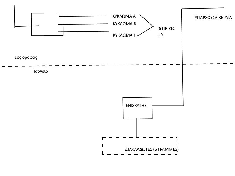

Καλησπέρα!
Μετακομίζω σε καινούριο σπίτι (1ος όροφος - νεόδμητο), στο οποίο δεν έχει εγκατασταθεί ακόμα κεραία.
Υπάρχει κεντρική εγκατάσταση με τρείς κύριες γραμμές (6 πρίζες) που καταλήγουν σε ένα κουτί, στο οποίο κατεβαίνει το καλώδιο της κεραίας (που θα εγκαταστασθεί).
Επίσης, στο ισόγειο της οικοδομής υπάρχει σπίτι με εγκατάσταση κεραίας - ενισχυτή - διακλαδωτές οι οποίοι οδηγούν σε 6 πρίζες. Η κεραία του συγκεκριμένου σπιτιού είναι διαλυμένη, πεσμένη (και όμως πιάνει τα πάντα!!)
Πρόθεση είναι με αφορμή την εγκατάσταση κεραίας για το πάνω διαμέρισμα, να δημιουργηθεί μια κεντρική εγκατάσταση που να δίνει πάνω και κάτω σήμα για TV και η κεραία του κάτω σπιτιού να απομακρυνθεί εντελώς.
Ο ηλεκτρολόγος (συγγενής) μου είπε να αγοράσω μια κεντρική (ενισχυτή ) με τρεις εξόδους, κεραία, βάση - στηρίγματα. Σε όσα καταστήματα όμως αν έψαξα δεν βρήκα με τρεις αλλά με μία έξοδο και όλοι μου είπαν βάλε διακλαδωτές.
Σύμφωνα με το σχεδιάγραμμα που (έκανα όσο καλύτερα μπορούσα), τι χρειάζομαι για την εγκατάσταση στο πάνω διαμέρισμα, στην οποία όμως όπως είπα θέλω  να "κουμπώσει" και το κάτω διαμέρισμα.
Επειδή δεν θέλω να βάλω χέρι στην εγκατάσταση ενισχυτών και διακλαδωτών του κάτω διαμερίσματος (είναι ένα πολύ στενό μέρος όπως φαίνεται από την φώτο) και φοβάμαι μήπως γίνει καμιά μ......α, θέλω να ρωτήσω αν γίνεται από την δικιά μου κεραία να φεύγει ένα καλώδιο, να μην περνάει από τον ενισχυτή μου  και να πηγαίνει κατευθείαν στον κάτω ενισχυτή ;
