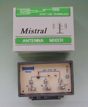

ο μικτης που αναφερεις θελει ρευμα?
37 λεπτά πριν, kostakiss είπε
Οχι δεν θελει. Τεχνικός που αντι να ψαξει να βρει το τι θέμα εχει η εγ/ση και δεν σου φερνει σωστο σημα στον δεκτη σου, και βαζει μια κεραια απλα για να πει οτι κατι εκανε, απο εμενα ειναι "οχι"

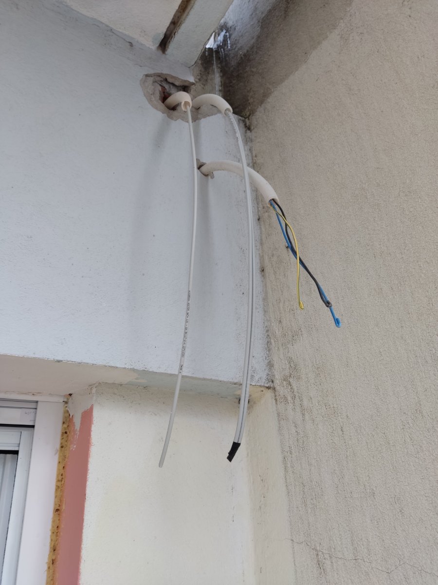

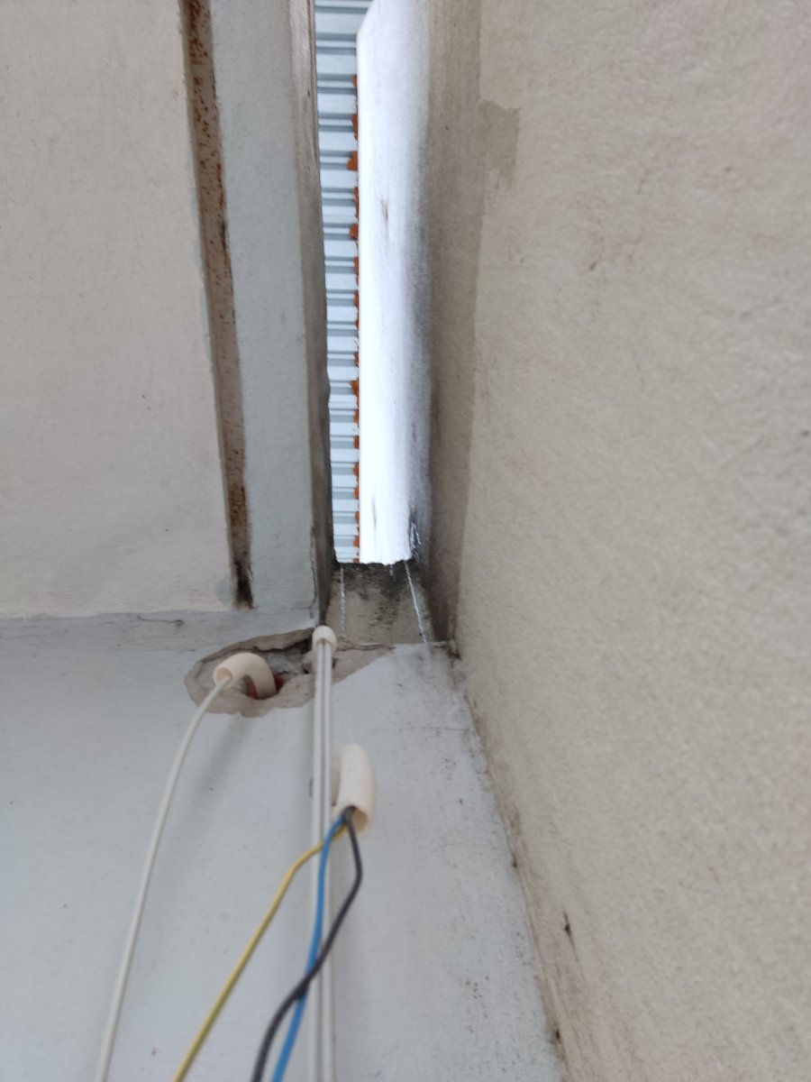

Γεια σας, θα ήθελα τη βοήθεια σας. Ολοκληρώνουμε ένα ημιτελές διαμέρισμα όπου δεν υπήρχε εγκατάσταση για κεραίες. Ο ηλεκτρολόγος τράβηξε γραμμές για τρεις τηλεοράσεις, ανεξάρτητες και τις έφερε στη γωνία ψηλά στο μπαλκόνι. Επίσης στο ίδιο σημείο έβγαλε και ρεύμα, υποθέτω για ενισχυτή. Στο εσωτερικό του σπιτιού έβαλε τερματικές πρίζες schneider sedna.
Επειδή ο όροφος είναι ο τελευταίος του κτηρίου, το συγκεκριμένο σημείο απέχει ουσιαστικά περίπου 3 με 4 μέτρα από το σημείο της ταράτσας όπου μπορεί να εγκατασταθεί η κεραία.

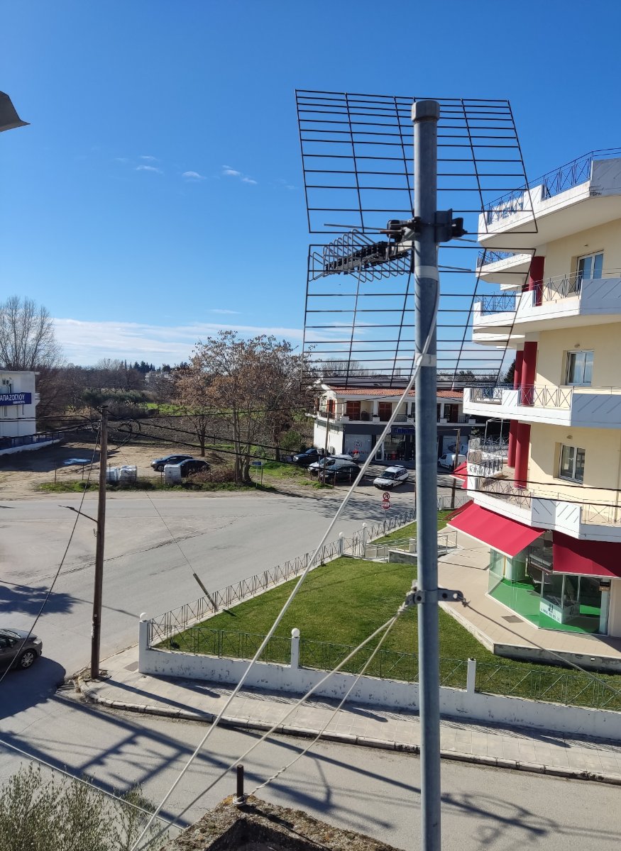

Το σπίτι βρίσκεται στην Κομοτηνή και η λήψη γίνεται από τη Θάσο. Η κεραία που ανεβάζω στη φωτογραφία είναι συνδεδεμένη απευθείας, χωρίς ενισχυτή ή κάτι άλλο στην τηλεόραση που βρίσκεται στο ισόγειο σε απόσταση περίπου δέκα μέτρα και παίζει χωρίς πρόβλημα.
Εγώ διαβάζοντας αυτό το νήμα, καταλαβαίνω ότι θα βάλω μια κεραία την οποία θα συνδέσω με κάποιο splitter και σε αυτόν τον splitter θα συνδέσω τα τρία ομοαξονικά που έρχονται μέσα από το σπίτι. Ενδεχομένως να χρειάζεται ένας ενισχυτής ενδιάμεσα της κεραιας και του splitter.
Οι ερωτήσεις μου τώρα.
1. Σωστά έχω καταλάβει;
2. Θεωρείτε με βάση αυτά που είπα ότι θα χρειαστώ ενισχυτή; Αν ναι υπάρχει κάποια συγκεκριμένη πρόταση; Επίσης πρέπει να τον βάλω εκεί που βγαίνει το καλώδιο για ρεύμα ή κοντά στην κεραία, όχι βέβαια ότι απέχει έτσι κι αλλιώς πολύ. Έχω διακρίνει αυτόν όμως δεν ξέρω αν μπορεί να μπει στο σημείο που είπα. https://www.skroutz.gr/s/24778381/Mistral-VU3S-F40-Ενισχυτής-Ιστού-Θωρακισμένος-40dB.html?utm_source=android&utm_campaign=skroutz_share
3. Τι καλώδιο να χρησιμοποιήσω για την κεραία; Θα είναι σε εξωτερικό χώρο, μικρή απόσταση, οπότε μπορούμε να πάρουμε το καλύτερο.
4. Έχω αγοράσει πριν διαβάσω εδώ την κεραία panel μάρκας matel. Πιστεύετε ότι θα με καλύψει; Επίσης, μπορώ να τη βάλω στο κοντάρι που είναι η άλλη κεραία ή θα υπάρχει πρόβλημα; https://www.skroutz.gr/s/21622574/Matel-Electronics-Matel-5g-Εξωτερική-Κεραία-Τηλεόρασης-δεν-απαιτεί-τροφοδοσία-σε-Λευκό-Χρώμα-Σύνδεση-με-Ομοαξονικό-Coaxial-Καλώδιο.html?utm_source=android&utm_campaign=skroutz_share
5. Μπορώ να το κάνω μόνος μου και χωρίς μάστορα; δεν πιάνουν πολύ τα χέρια μου αλλά είμαι καλός στο να ακολουθώ οδηγίες και να εφαρμόζω όσα γράφουν τα εγχειρίδια.
6. Θεωρείτε καλή πρακτική να κρύψω όλα αυτά που θα μπουν εκεί μέσα στη θερμοπρόσοψη που θα γίνει, για λόγους αισθητικής; Αν όχι, τι θα πρέπει να κάνω για να προστατέψω ενισχυτή και splitter από τον καιρό;
Σημειώνω ότι έχω ελεύθερη και χωρίς περιορισμούς πρόσβαση στην ταράτσα, είναι δική μας όλη.

Καλησπέρα σας, ο ενισχυτής θα χρειαστεί έτσι ώστε να ενισχυθεί το σήμα σε όλες τις πρίζες οι οποίες έχουν βύσμα κεραίας.Ο ενισχυτής που έχετε επιλέξει δεν είναι κακός.Για καλώδιο θα πρότεινα της Biokal 515S 3shield.Ο κάτω ενισχυτής έχει ένα φις τύπου F για την είσοδο και 2 Φις F για κάθοδο από τα οποία μπορείτε να τραβήξετε κατευθείαν από την κάθοδο στην τηλεόραση με βύσμα
