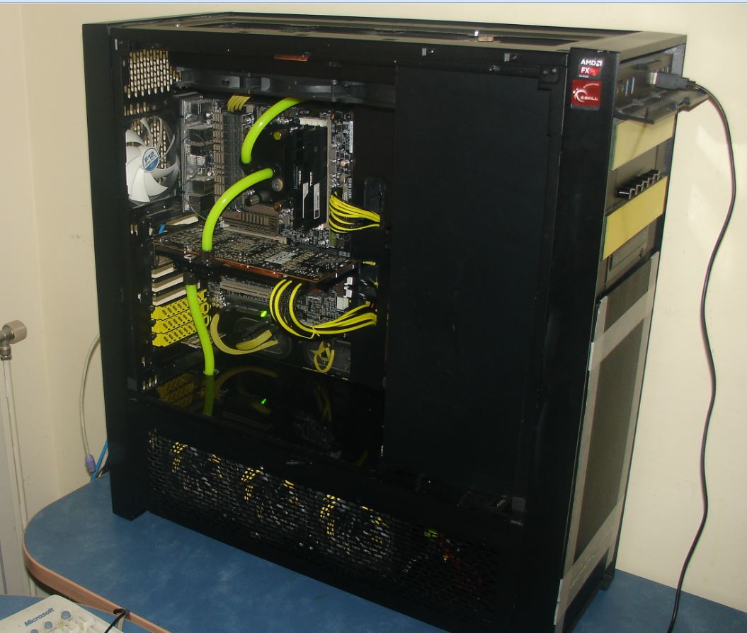

Ενα νέο update μιας και είναι Κυριακή σήμερα και μπορώ να ασχοληθώ λίγο παραπάνω.Πρόχειρη είναι μέχρι να φτιάξω το τελικό που θα είναι ματ

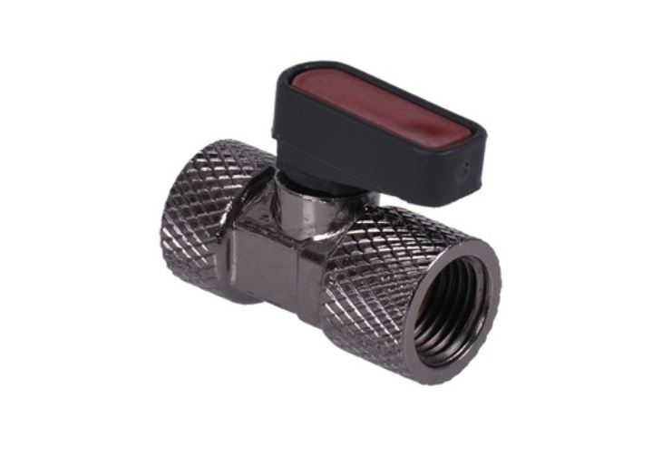

Πως θα συνδέσω μια τέτοια στο ψυγείο τι άλλο χρειάζεται ρε παιδιά έχω κολήσει
Θες αυτό ή αυτό
Προτείνω το 2ο γιατί αν δεν είναι περιστρεφόμενο σπάει μπάλες να το ευθυγραμίσεις.
Μπορείς να βάλεις και bulkhead/pasthrough fittings στις τρύπες που έχεις ανοίξει στον πάτο. Παίζει ρόλο και η διάμετρος βέβαια.
Καθαρά για αισθητικούς λόγους.
Στο τελικό στάδιο τέτοια θα μπούνε

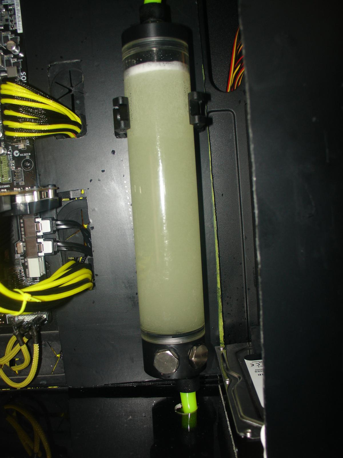

Γιατι μου κάνει έτσι το υγρό??Εχω βάλει και ένα fitting σκέτο και fitting με σωλήνα από μέσα ώστε να σπάει η ορμή αλλα τζίφος
Ετσι μου κάνει μόνο όταν γεμίζω και μένουν 1-2 μέρες οι μπουρμπουλήθρες, μέχρι να αδειάσει απο αέρα. Έχω την τροφοδοσία του res κάτω στο πλάι όμως.
Στο 1 δουλεύει η αντλία εκτός αν χάλασε το ρυθμιστικό
καλά και γω σήμερα ξαναγέμισα πάλι μετά τις αλλαγές.Ελπίζω να στρώσει σε 2-3 μέρες
πανεμορφο.αλλα μπρος στις θερμοκρασιες τι ειναι η ομορφια?βαλε εναν ανεμιστηρα να βαραει την ψυχτρα απο τα vrms.θα την κρυωσει εκεινη την περιοχη καλα.πρεπει να εχει και λιγο industrial look το pc κατα την γνωμη μου.
Λεμοναδα εφτιαξες? :-D
