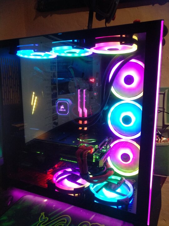

purif Δημοσ. 27 Μαρτίου 2020 Δημοσ. 27 Μαρτίου 2020 4 λεπτά πριν, LLLEFTERIS είπε Μισο δεν τραβαει αερα η υδροψυξη μεσα στο κουτι οι ανεμιστηρες ριχνουν αερα στο ψυγειο και ο αερας βγαινει εξω απο πανω. Αυτό λέω...ότι τραβάει ζεστό αέρα μέσα από το κουτί για το ψυγείο. Για τη ψύξη των radiators το ιδανικό είναι να τραβάνε οι ανεμιστήρες αέρα απ' έξω από το κουτί προς τα μέσα.
LLLEFTERIS Δημοσ. 27 Μαρτίου 2020 Δημοσ. 27 Μαρτίου 2020 Μόλις τώρα, purif είπε Αυτό λέω...ότι τραβάει ζεστό αέρα μέσα από το κουτί για το ψυγείο. Για τη ψύξη των radiators το ιδανικό είναι να τραβάνε οι ανεμιστήρες αέρα απ' έξω από το κουτί προς τα μέσα. Δηλαδη να στελνουν μεσα τον ζεστο αερα του ψυγειου;
purif Δημοσ. 27 Μαρτίου 2020 Δημοσ. 27 Μαρτίου 2020 (επεξεργασμένο) 6 λεπτά πριν, birel-motosport είπε Καταρχήν μιλάμε για δύο ψυγεία 360 x 60 και ένα 480 x 60 το θέμα είναι ότι έχουμε και διαφορά στο ύψος Μια χαρά θα είσαι. Να βάλεις και flowmeter στη λούπα. 2 λεπτά πριν, LLLEFTERIS είπε Δηλαδη να στελνουν μεσα τον ζεστο αερα του ψυγειου; Σωστά. Επεξ/σία 27 Μαρτίου 2020 από purif

dpolal Δημοσ. 27 Μαρτίου 2020 Δημοσ. 27 Μαρτίου 2020 13 ώρες πριν, LLLEFTERIS είπε Αν τους βγαλω και τους βαλω κατω θα μεινει μια μεγαλη τρυπα εκει. Αναποδα ειναι ασχημοι θα επρεπε να βγαζουν ανεμιστηρες με εντιθετη ροη αερα. Θορυβο δεν εχω παροτι οι τρεις στο πλαϊ δεν ειναι συνδεμενοι στην μητρικη αλλα σε Molex που παει να πει οτι δουλεουν στο full περιμενω ενα καλωδιο 1 σε 3 για να τους βαλω στην μητρικη. Κατω για να βαλω ανεμιστηρες πρεπει να παρω ενα μαλακο καλωδιο για το USB3.0 γιατι ειναι χοντρο και βρισκει. Ήθελα να σε ρωτήσω καιρό αλλά το ξέχναγα. Γιατί δεν φέρνεις το καλώδιο του usb3 από το (βλέπε κόκκινο βέλος) 1
