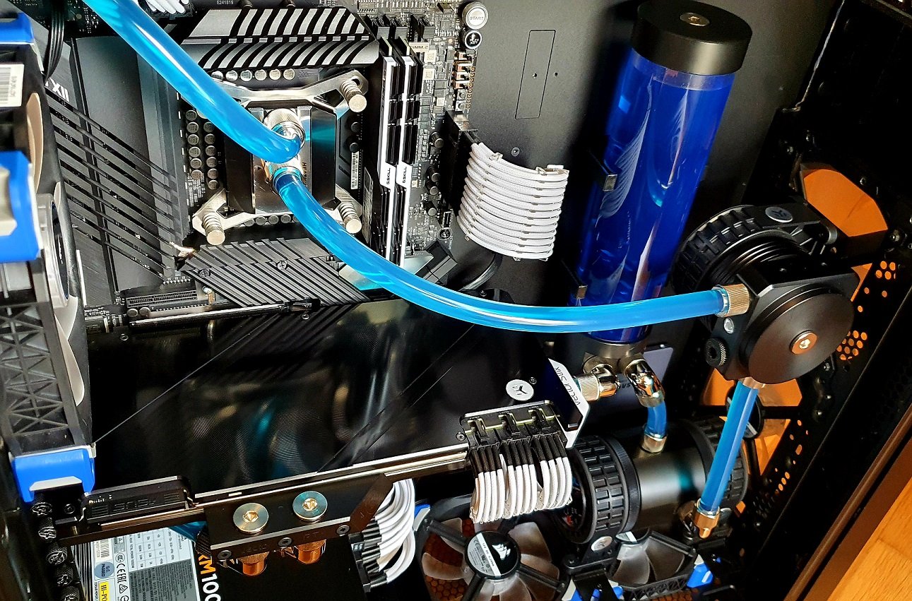

nvidiafan Δημοσ. 1 Φεβρουαρίου 2021 Δημοσ. 1 Φεβρουαρίου 2021 29 λεπτά πριν, birel-motosport είπε Γιατί έχεις τρεις αντλίες Overkill οντως. Είχα κάποιες spare D5 από άλλα builds που κάθονταν, και έψαξα αν ισχύει αυτό που δοκίμασε αυτός εδώ: https://linustechtips.com/topic/896431-does-the-flow-rate-matter-tested-single-d5-pump-at-1-3-5-and-triple-d5-pumps-at-max/ Μετά από μετρήσεις ειδα ότι είχε δίκιο, αν και οι διαφορες δεν ειναι τοσο εντυπωσιακές όσο υποστηρίζει, ωστόσο με μεγαλο rad space δεν ειναι αμελητέες οπως πιστεύουν πολλοί, οπότε το καθιέρωσα στο main μου. 1
merchant Δημοσ. 1 Φεβρουαρίου 2021 Δημοσ. 1 Φεβρουαρίου 2021 Μετα απο καθάρισμα και λιγο σετάρισμα τωρα μένει το μπλοκ για την κάρτα οταν το βρουμε και μια αλλαγη σε πράσινα υγρα 24
birel-motosport Δημοσ. 1 Φεβρουαρίου 2021 Δημοσ. 1 Φεβρουαρίου 2021 9 λεπτά πριν, nvidiafan είπε Overkill οντως. Είχα κάποιες spare D5 από άλλα builds που κάθονταν, και έψαξα αν ισχύει αυτό που δοκίμασε αυτός εδώ: https://linustechtips.com/topic/896431-does-the-flow-rate-matter-tested-single-d5-pump-at-1-3-5-and-triple-d5-pumps-at-max/ Μετά από μετρήσεις ειδα ότι είχε δίκιο, αν και οι διαφορες δεν ειναι τοσο εντυπωσιακές όσο υποστηρίζει, ωστόσο με μεγαλο rad space δεν ειναι αμελητέες οπως πιστεύουν πολλοί, οπότε το καθιέρωσα στο main μου. Ναι ισχύει ότι η ταχύτητα του νερού βοηθάει στην ψύξη Έχεις πολλά ψυγεία εγώ ας πούμε έχω 2 360χ60 και ένα 480χ60 τα δούλεψα με μία αντλία και μετά έβαλα και δεύτερη δεν μπορώ όμως να πω ότι είδα όπως αυτός 10 βαθμούς κάτω 4 ναι σίγουρα Αλήθεια ήθελα να σε ρωτήσω στο superposition τους 8 βαθμούς πώς τους βρήκες Και κάτι ακόμα εάν πούμε ότι η κάρτα σου έχει 10 βαθμούς χωρίς να κάνει τίποτα μόλις τρέξεις benchmark πόσο ανεβαίνει η θερμοκρασια σε peak και μετά εντάξει ανεβαίνει όπως ανεβαίνει η θερμοκρασία του νερού. δεν ξέρω άμα το έχω γράψει σωστά για να το καταλάβεις
nvidiafan Δημοσ. 1 Φεβρουαρίου 2021 Δημοσ. 1 Φεβρουαρίου 2021 (επεξεργασμένο) 2 ώρες πριν, birel-motosport είπε Ναι ισχύει ότι η ταχύτητα του νερού βοηθάει στην ψύξη Έχεις πολλά ψυγεία εγώ ας πούμε έχω 2 360χ60 και ένα 480χ60 τα δούλεψα με μία αντλία και μετά έβαλα και δεύτερη δεν μπορώ όμως να πω ότι είδα όπως αυτός 10 βαθμούς κάτω 4 ναι σίγουρα Αλήθεια ήθελα να σε ρωτήσω στο superposition τους 8 βαθμούς πώς τους βρήκες Και κάτι ακόμα εάν πούμε ότι η κάρτα σου έχει 10 βαθμούς χωρίς να κάνει τίποτα μόλις τρέξεις benchmark πόσο ανεβαίνει η θερμοκρασια σε peak και μετά εντάξει ανεβαίνει όπως ανεβαίνει η θερμοκρασία του νερού. δεν ξέρω άμα το έχω γράψει σωστά για να το καταλάβεις Εχω εξωτερικα ψυγεια 2x 480x60 και ενα MO-RA3 9x120, στο προηγουμενο case μου τα ειχα σε ξεχωριστα loops αλλα σε ενα single μεγαλο loop ειναι προτιμοτερο απο αποψης θερμοκρασιων. Οι 8 βαθμοι σε idle ήταν μια κρύα νύχτα που έξω είχε 0-2 και με τα ψυγεια σχεδον πανω στην ανοικτη μπαλκονοπορτα. Αν καταλαβα καλα, αναφερεσαι λογικα στο instant ΔΤ που εχω idle --> full load και αυτο εξαρταται απτο benchmark/game/stress test αλλα και απο το ποσα watt καιει η καρτα (ανεξαρτητο του ambient / idle temp). Mε το τεραστιο rad space στοχος ειναι η αποτροπη κατα το δυνατον αυτου που ειπες, δηλαδη τη συλλογη θερμοτητας μεσα στο loop. Με το που τρεξω παει 8-9 βαθμους πανω απο το idle και τερματιζει περιπου στους 11 γιατι δεν προλαβαινει να συσσωρευτει πολλη θερμοτητα ακριβως λογω μεγαλης πιεσης / ροής νερου και πληθωρας ψυγειων. (για να μην παρερμηνευθει αυτο που ειπα ειναι με full speed fans κατα τα benchmarks γιατι με silent που τα εχω καθημερινα, συσσωρευεται θερμοτητα παραπανω με αντικτυπο στα τελικα temps) https://imgur.com/a/NZH2ohr Επεξ/σία 1 Φεβρουαρίου 2021 από nvidiafan 6
