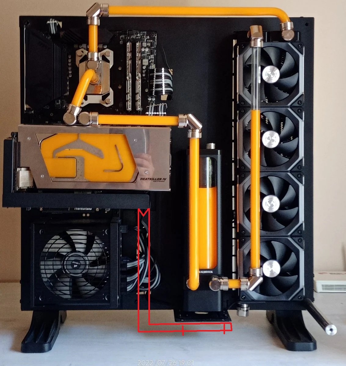

Silok Δημοσ. 27 Ιουλίου 2022 Δημοσ. 27 Ιουλίου 2022 Μετά από αρκετές αναποδιές καθότι είμαι νουμπάς στις custom loops κοντεύω στο τέλος,μένει να βρω έναν τρόπο να σηκώσω το bracket από την δεξιά του γωνία γιατί η κάρτα μ'αυτό το μπλοκ ζυγίσει όσο ένας μικρός ελέφαντας,να φτιάξω το psu cover και να μπούνε τα τζάμια 15
mandragoraSCR Δημοσ. 27 Ιουλίου 2022 Δημοσ. 27 Ιουλίου 2022 Μια χαρά βγήκε! Αν ισιώσεις και την κάρτα νομίζω θα είναι αψεγάδιαστο μετά και εγώ Θέλω κάποια στιγμή να πάω σε hard tubing αλλά πραγματικά δεν έχω το κουράγιο 2
Silok Δημοσ. 27 Ιουλίου 2022 Δημοσ. 27 Ιουλίου 2022 (επεξεργασμένο) 45 λεπτά πριν, mandragoraSCR είπε Μια χαρά βγήκε! Αν ισιώσεις και την κάρτα νομίζω θα είναι αψεγάδιαστο μετά και εγώ Θέλω κάποια στιγμή να πάω σε hard tubing αλλά πραγματικά δεν έχω το κουράγιο Όντως,έχει μπει και στην άρκη του bracket γιατί πίσω της είναι η κάρτα ήχου,ήταν το μόνο που δεν περίμενα αλλά κάτι θα βρω να βάλω για να την σηκώσω,σίγουρα κάποια στιγμή θ'αλλάξω τις διαδρομές ή θα μπει distro γιατί αυτή η κωλοαντλία όσο ωραία είναι εμφανισιακά ως προς τα γούστα μου άλλο τόσο ηλίθια είναι. Μπαίνει μόνο κάθετα στην βάση που δίνουν η οποία δεν ταίριαζε στο p5 με αποτέλεσμα να μπαλαντζάρει σαν εκρεμμές λόγο ύψους και βάρους και αναγκαστικά έκαν πατέντα ή μόνο σε ανεμιστήρες κάτι που το θεωρώ ηλίθιο. Το κακό είναι πως κάθετη στη βάση δεν έχεις πρόσβαση στις στροφές της. Έκανα τρύπες στη βάση του p5 για να βιδωθεί η βάση της,δηλαδή έχω 2 βάσεις και έκανα τρύπες στο κουτί για να την πιάσουν στην κορυφή της για να μην πηγαίνει πέρα δώθε. Μακρυά από raijintek,οι τύποι είναι κουκουρούκου. Σίγουρα είναι δύσκολο ειδικά για πρώτη φορά και ομολογώ πως πολλές φορές το μετάνιωσα αλλά χθες που πήρε μπρος και δεν άκουγα τίποτε και οι θερμοκρασίες στα τάρταρα τότε αποζημιώθηκα Επεξ/σία 27 Ιουλίου 2022 από Silok 2
SabotazNic Δημοσ. 27 Ιουλίου 2022 Δημοσ. 27 Ιουλίου 2022 Κομματια lego, 3d print κτλ. Αλλα αν σηκωθει, προσεχε με τον σωληνα που παει pump/res. Επειδη θα σηκωθει η δεξια μερια, ιδανικα ηθελες λιγο πιο μακρυ τον καθετο σωληνα (ο οποιος αν ειχε γινει απο την αρχη ισως βοηθουσε και στην κλιση)
Silok Δημοσ. 27 Ιουλίου 2022 Δημοσ. 27 Ιουλίου 2022 34 λεπτά πριν, SabotazNic είπε Κομματια lego, 3d print κτλ. Αλλα αν σηκωθει, προσεχε με τον σωληνα που παει pump/res. Επειδη θα σηκωθει η δεξια μερια, ιδανικα ηθελες λιγο πιο μακρυ τον καθετο σωληνα (ο οποιος αν ειχε γινει απο την αρχη ισως βοηθουσε και στην κλιση) Το έχω σηκώσει με τα χέρια και κάθεται εντάξει πάντως 1
Tenshi Δημοσ. 28 Ιουλίου 2022 Δημοσ. 28 Ιουλίου 2022 (επεξεργασμένο) Δοκίμασε να κάνεις ένα L bracket με προφίλ αλουμινίου. Υπάρχουν 2 ταμάμ τρύπες στην βάση της αντλίας και θα μπορούσε να στηριχτεί εκεί. Θα μπορούσες να δοκιμάσεις την πατέντα με τον σωλήνα που ανέφερε ο SabotazNic, άλλα με μια μονοκόμματη διαδρομή και χρήση 2 fittings (κάρτα-αντλία). Με 4 fittings (και έχοντας τα 2 πάνω να μοιράζονται το βάρος), δέν ξέρω κατα πόσο θα κρατήσουν σωστό form οι γωνίες. Επεξ/σία 28 Ιουλίου 2022 από Tenshi 4
Silok Δημοσ. 28 Ιουλίου 2022 Δημοσ. 28 Ιουλίου 2022 (επεξεργασμένο) 6 ώρες πριν, Tenshi είπε Δοκίμασε να κάνεις ένα L bracket με προφίλ αλουμινίου. Υπάρχουν 2 ταμάμ τρύπες στην βάση της αντλίας και θα μπορούσε να στηριχτεί εκεί. Θα μπορούσες να δοκιμάσεις την πατέντα με τον σωλήνα που ανέφερε ο SabotazNic, άλλα με μια μονοκόμματη διαδρομή και χρήση 2 fittings (κάρτα-αντλία). Με 4 fittings (και έχοντας τα 2 πάνω να μοιράζονται το βάρος), δέν ξέρω κατα πόσο θα κρατήσουν σωστό form οι γωνίες. Ήθελα εξ αρχής να βάλω μονοκόματη σωλήνα αλλά είχα πάρει μόνο των 50cm,βρήκα στο eshop ετοιμοπαράδοτες και καλά και οι τύποι είναι για τα σκυλιά,έχουν μόνο μία σωλήνα,τους είπα να την βάλουν εκεί που ξέρουν. Είναι πάντως μεγάλο το βάρος για να επαναφέρει την κλίση η σωλήνα,μάλλον θα μπει προφίλ αλουμινίου όπως πρότεινες.θα μπει και η καλύπτρα και θα δέσει πιστεύω οπτικά. Σίγουρα θα αλλαχτεί η μία σωλήνα που πάει στον επεξεργαστή και η τέρμα πάνω γιατί δεν μου αρέσει το bend που έκανα,ψάχνω να βρω 16άρα του μέτρου Επεξ/σία 28 Ιουλίου 2022 από Silok 2
SabotazNic Δημοσ. 29 Ιουλίου 2022 Δημοσ. 29 Ιουλίου 2022 Ειναι πιο ευκολο να κανεις κατι που θα παταει απλα πανω στο σιδερο που κραταει δεξια το psu. Τυπου
