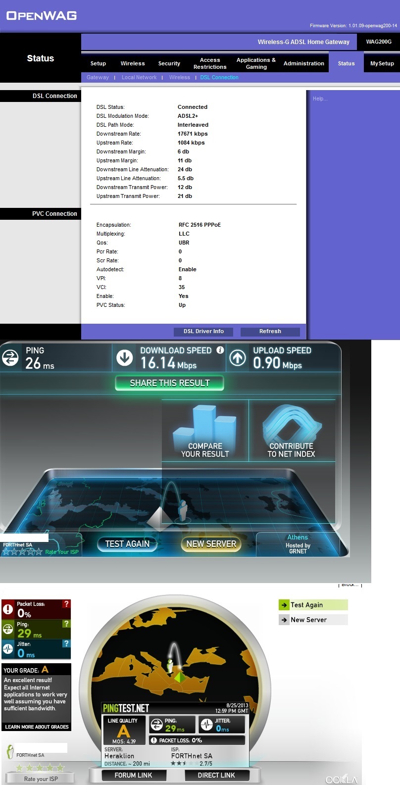

έδωσα το netgear dgn 2200 στον αδερφό μου γιατί είχε πρόβλημα στην γραμμή του και πήρα ένα linksys wag200g
είχα προβλήματα τις πρώτες μέρες (κλείδωνε χαμηλά και είχα και πολλές αποσυνδέσεις)  μέχρι που πέρασα το firmware από openwag.
πριν είχε το 1.01.06 και τώρα έχω το 1.01.09-openwag200-14 (πιστεύω πως είναι το τελευταίο)
όλα λύθηκαν .
απλά πείτε πως σας φαίνονται τα στατιστικά της γραμμής .
πολυ μια χαρα.24 attenuation και 17mbit ειναι super duperrrrrr πλεον.υπαρχει και το 1.01.09 απο firmware σε original αλλα αφου εβαλες open wag δεν εχεις θεμα
