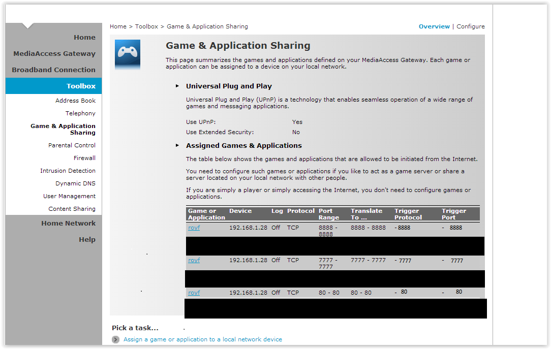

μαλλον δεν θα χρειαστεί γιατι το dvr πήρε την ip αλλά το ζήτημα είναι οτι δούλεψε για 2 λεπτα και μετα παλι connect failed.
εκανα forward port στον ρουτερ εβαλα αντι για την 80 πορτα την 8081. Πήρε το καταγραφικό την Ip κανονικά και ενώ μπόρεσα είδα τις κάμερες για δυο λεπτα έκανε επανεκκινηση το dvr και κόπηκε η σύνδεση. Static ip εχω port forward στο router εκανα. Δεν ξέρω τι αλλο να κάνω εχω απογοητευτεί. Τωρα αυτό για τον admin κωδικό θα το δοκιμάσω.

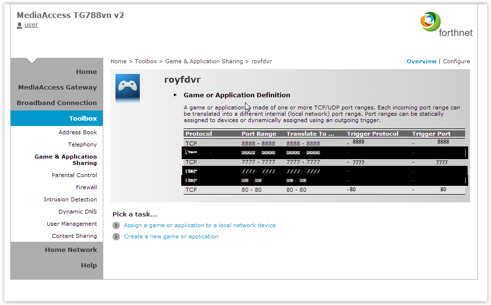

αρχικά πρέπει να βγάλεις τα trigger ports. είναι λάθος έτσι το port forward. γιαυτό δεν σου δουλεύει. στο προηγούμενο ποστ δεν τα είχες έτσι.
Επίσης η port 80 είναι δεσμευμένη απο το ρουτερ, θα πρέπει να βγάλεις πρώτα την 80 απο το ρούτερ μέσω τελνετ και μετά να την χρησιμοποιήσεις, εκτός και αν αλλάξεις port για το dvr. αν φτιάξεις αυτά λογικά μετά δεν θα έχεις κανένα πρόβλημα
οχι αυτές ειναι παλιες φώτο δεν εχω trigger ports kai fysika εβαλα την 8081 τωρα
Νομιζω οτι εχω δοκιμασει και trigger port να βαλω και μου εχει παιξει τουλαχιστον σε mtorrent.επισης το 80 νομιζω μπορει να το χρησιμοποιησεις κανονικα διοτι το ρουτερ παιζει στην 80 διαμεσω lan ενω το port forward ισχυει σαν Rule οταν εισαι διαμεσω wan.αν ανοιξεις το remote στο router σου δινει καποιο μεγαλο Port συνηθως πχ 30629.
