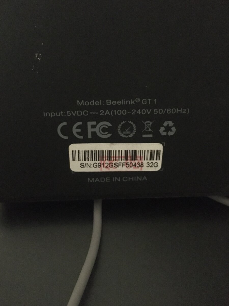

makis1024 Δημοσ. 29 Δεκεμβρίου 2020 Δημοσ. 29 Δεκεμβρίου 2020 (επεξεργασμένο) Δες στο αυτοκόλλητο από κάτω εάν γράφει LPN1 , εάν γράφει, δες παρακάτω, εάν δεν γράφει δεν σου κάνει. Αν ξεκινάει με AX12 πήγαινε στο τέλος. Για AP6255 wifi chipset του Beelink gt1 ultimate s912 LPN1. Mην βάλεις την Alvatec στο Beelink gt1 ultimate , έχει χάλια wifi. https://forum.freaktab.com/forum/tv-player-support/beelink-aa/beelink-android-tv-box/gt1-ultimate/firmware-roms-tools-ch/778505-rom-beelink-gt1-ultimate-sn-lpn1-android-7-1-2-alvatech Magendanz nexus rom που είναι κλάσεις ανώτερη https://forum.freaktab.com/forum/tv-player-support/beelink-aa/beelink-android-tv-box/gt1/firmware-roms-tools-cg/659783-rom-beelink-gt1-alfawise-s92-tvstock-nexus-rom-android-tv-7-1?p=763846#post763846 Αλλά και πρόσφατα οι Ρώσοι επιστήμονες έβγαλαν κάτι μαγευτικό σε rom για το LPN1 Beelink gt1 ultimate slimbox mod ο developer Azur4 και είναι port slimbox 10.3 https://4pda.ru/forum/index.php?showtopic=835993&st=8840 Την rom https://4pda.ru/pages/go/?u=https%3A%2F%2Fmega.nz%2Ffile%2F2w8WRZ4b%23SQHahWJL2MIDCb_Rcz0d91txs3Oq6uuzWd1IUNHOmXA&e=102625757&f=https%3A%2F%2F4pda.ru%2Fforum%2Findex.php%3Fshowtopic%3D835993%26st%3D8840 Επειδή όμως η τελευταία των Ρώσων είναι android Pie , σε θέμα magisk και hide root θα έχεις θέμα εάν το χρειάζεσαι. Οι άλλες δύο είναι android nugat 7.1 και δεν θα έχεις θέμα με magisk. Για AX12 serial του Alvatec , δεν την έχω χρησιμοποιήσει και δεν ξέρω εάν έχει παρόμοιο πρόβλημα με την Ρομ του για LPN1 , ότι και να σου πω θα σου πω ψέματα. https://forum.freaktab.com/forum/tv-player-support/beelink-aa/beelink-android-tv-box/gt1/firmware-roms-tools-cg/778500-rom-beelink-gt1-standard-ultimate-android-7-1-2-alvatech-both-6255-9377 Επίσης σε AX12 serial number οι Ρώσοι δουλεύουν αυτή https://4pda.ru/pages/go/?u=https%3A%2F%2Fmega.nz%2Ffile%2FqxkgwCaK%235Jxz9S5PVrPE1gngfbD5YefO57jPhXzRv8a6jp0qV5o&e=101860284 Επεξ/σία 29 Δεκεμβρίου 2020 από makis1024

makis1024 Δημοσ. 29 Δεκεμβρίου 2020 Δημοσ. 29 Δεκεμβρίου 2020 20 λεπτά πριν, gascoin είπε https://4pda.ru/forum/index.php?showtopic=835993&view=findpost&p=101860284 Πάλι mod slimbox , πάλι του Azur4. https://4pda.ru/pages/go/?u=https%3A%2F%2Fmega.nz%2Ffile%2FW49CiCbD%23xLpRFUVToV4Doy1Ep6HzbNkQq5oivUPrl03InqwRjRc&e=101860284 Δική σου ευθύνη , το Beelink gt1 ultimate , θέλει πέρα από usb male to male και τροφοδοσία ρεύματος ξεχωριστά , αλλιώς βγάζει σφάλμα το amlogic burning tool.

makis1024 Δημοσ. 29 Δεκεμβρίου 2020 Δημοσ. 29 Δεκεμβρίου 2020 (επεξεργασμένο) 1 ώρα πριν, dafnoula13 είπε Σίγουρα όχι για το gt1 ultimate, μάλλον κάπου έχεις μπερδέψει @gascoin ,μην φλασαρεις slimbox σε gt1 ultimate γιατί θα μπρικαρεις. Εάν αναφέρεσαι σε εμένα η rom είναι mod rom για τον s912, των Ρώσων δοκιμασμένο από αυτούς και επιβεβαιωμένο ότι δουλεύει σωστά στο Beelink gt1 ultimate με amlogic s912 και serial number που ξεκινάει με G912. Η επιφύλαξη μου είναι ότι δεν την έχω δοκιμάσει γιατί δεν έχω Beelink gt1 ultimate με s/n G912. Επεξ/σία 29 Δεκεμβρίου 2020 από makis1024
