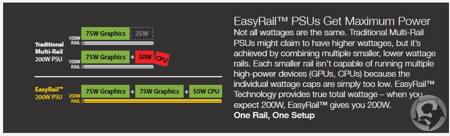

benign Δημοσ. 30 Μαΐου 2016 Δημοσ. 30 Μαΐου 2016 Επισης και η XFX χρησιμοποιει,η μαλλον ζηταει απο την Seasonic να της φτιαξει single rail psu με την τεχνολογια easyrail και εδω εξηγει γιατι. http://hexus.net/tech/items/psu/26756-the-xfx-proseriespsus-easyrailtm-technology-one-rail-one-setup-one-obvious-psu-choice/ Βρηκα και αυτο που εξηγει απλα την λογικη :

benign Δημοσ. 30 Μαΐου 2016 Δημοσ. 30 Μαΐου 2016 Αντιλαμβάνεσαι ότι μιλάνε για ολόκληρο το σύστημα, έτσι; Και ότι δίνουν Overrated Νούμερα για να καλύψουνε όλες τις περιπτώσεις μέτριων τροφοδοτικών, έτσι; Και ότι ΔΕΝ γίνεται μια κάρτα με 2x 6pin να τραβάει 23 amperes έτσι; Μερσί. Αυτα ειναι απλοικα,το θεμα ειναι αν εχεις και αλλο hardware οπως οι 5 δισκοι του φιλου μου που προανεφερα το single rail στην πραξη παρεχει το ρευμα καλυτερα και πιο ανετα ετσι το καταλαβαινω εγω. Ποιο ειναι το σχολιο σου για το easyrail που ανεφερα με την φωτο και το link για τα κατασκευαστικα single rail προτυπα της XFX?
Formation Δημοσ. 30 Μαΐου 2016 Δημοσ. 30 Μαΐου 2016 Ποιο ειναι το σχολιο σου για το easyrail που ανεφερα με την φωτο και το link για τα κατασκευαστικα single rail προτυπα της XFX? Γενικά το single rail στα psu είναι θετικό κατά την γνώμη μου. 2
