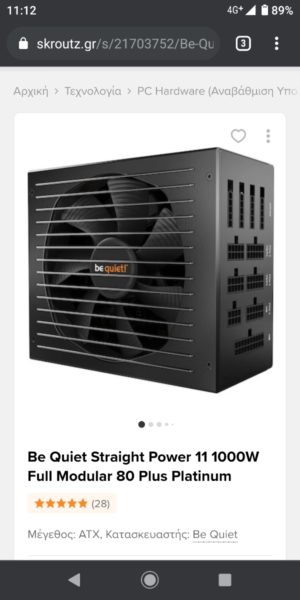

Karanikolis Δημοσ. 22 Απριλίου 2021 Δημοσ. 22 Απριλίου 2021 Καλημέρα συμφορουμιτες! Θα ήθελα τα φώτα σας σχετικά με το συγκεκριμένο τροφοδοτικό Be Quiet Straight Power 11 1000W ή 1200W Full Modular 80 Plus Platinum. Είναι αξιόπιστο; Από θέμα υλικών κ θόρυβο τι λέει; Θα ήθελα να βρω αντίστοιχο seasonic ή super flower αλλά δυστυχώς δεν βρίσκω, οπότε λέω να καταλήξω σε αυτό.. τι γνώμη έχετε; Χρειάζομαι 1000αρι δεν θα κοιτάξω σε πιο μικρό.. ευχαριστώ για τον χρόνο σας
grmaster2 Δημοσ. 22 Απριλίου 2021 Δημοσ. 22 Απριλίου 2021 καλή επιλογή είναι. Σε αυτά τα λεφτά βλέπω μόνο το ίδιο σε gold (το οποίο να ξέρεις είναι καλύτερο από το platinum) το παλιό rmx του 2015 το οποίο είναι επίσης πολύ καλό και το asus rog το οποίο είναι seasonic. Προσωπικά θα έπαιρνα το rmx. https://www.skroutz.gr/s/7593572/Corsair-RMx-2015-Series-1000W-Full-Modular-80-Plus-Gold.html https://www.skroutz.gr/s/25445697/Asus-ROG-Strix-1000W-Full-Modular-80-Plus-Gold.html https://www.skroutz.gr/s/14140945/Be-Quiet-Straight-Power-11-1000W-Full-Modular-80-Plus-Gold.html
Karanikolis Δημοσ. 22 Απριλίου 2021 Δημοσ. 22 Απριλίου 2021 14 λεπτά πριν, grmaster2 είπε καλή επιλογή είναι. Σε αυτά τα λεφτά βλέπω μόνο το ίδιο σε gold (το οποίο να ξέρεις είναι καλύτερο από το platinum) το παλιό rmx του 2015 το οποίο είναι επίσης πολύ καλό και το asus rog το οποίο είναι seasonic. Προσωπικά θα έπαιρνα το rmx. https://www.skroutz.gr/s/7593572/Corsair-RMx-2015-Series-1000W-Full-Modular-80-Plus-Gold.html https://www.skroutz.gr/s/25445697/Asus-ROG-Strix-1000W-Full-Modular-80-Plus-Gold.html https://www.skroutz.gr/s/14140945/Be-Quiet-Straight-Power-11-1000W-Full-Modular-80-Plus-Gold.html Χμ, γιατί καλύτερο το gold από το platinum; όντως το asus είναι seasonic;
