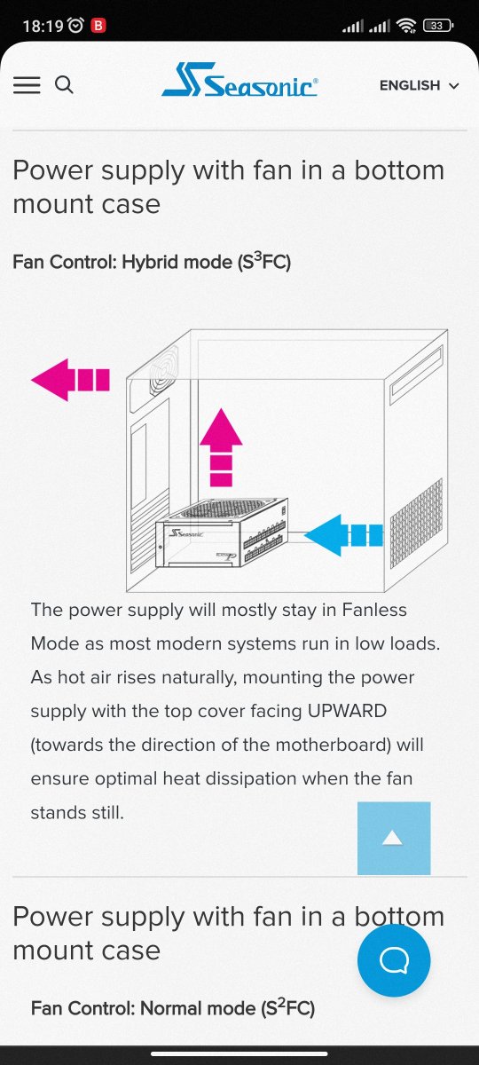

xrist0s92 Δημοσ. 29 Δεκεμβρίου 2022 Δημοσ. 29 Δεκεμβρίου 2022 Στις 20/12/2022 στις 6:29 ΜΜ, xrist0s92 είπε Καλησπέρα ομάδα. Ήρθε και μένα το νέο μου τροφοδοτικό Seasonic focus gx 650 για την RX 6700 που αγόρασα πρόσφατα. Ήθελα να ρωτήσω, η seasonic στην δικιά μου περίπτωση όπως φαίνεται στην εικόνα προτείνει να κοιτάει ο ανεμιστήρας πάνω. Τι γνώμη έχετε γι αυτό; Θα δουλεύει στο hybrid mode και το κουτί είναι "open space" από τα παλιά. 2 ώρες πριν, nickol-us είπε Χωρίς να δω το βίντεο (δεν ξέρω αν κρύβεται κάποια λεπτομέρεια) το τροφοδοτικό παίρνει δροσερό αέρα από κάτω (εκτός κουτιού) και αποβάλλει το θερμό αέρα πίσω(πάλι εκτός κουτιού). Φαντάζομαι δεν είναι τυχαίο οτι σε αυτό το σημείο υπάρχει φίλτρο εισαγωγής Εγώ έβαλα χθες το seasonic όπως προτείνει ο κατασκευαστής. Όπως φαίνεται στην εικόνα βγάζει αέρα από τον ανεμιστήρα (;). Κι εγώ έχω μπερδευτεί ποιο βγάζει και ποιο τραβάει αέρα, οπότε το πήγα βάσει κατασκευαστή. Οι θερμοκρασίες ήταν ίδιες με το προηγούμενο τροφοδοτικό πάντως.
prefuse Δημοσ. 29 Δεκεμβρίου 2022 Δημοσ. 29 Δεκεμβρίου 2022 4 ώρες πριν, nickol-us είπε Χωρίς να δω το βίντεο (δεν ξέρω αν κρύβεται κάποια λεπτομέρεια) το τροφοδοτικό παίρνει δροσερό αέρα από κάτω (εκτός κουτιού) και αποβάλλει το θερμό αέρα πίσω(πάλι εκτός κουτιού). Φαντάζομαι δεν είναι τυχαίο οτι σε αυτό το σημείο υπάρχει φίλτρο εισαγωγής Καλές γιορτές σε όλους! Εκεί που μπαίνει το τροφοδοτικό και το πάνω μέρος του, όπως και το κάτω έχει τρύπες για εισαγωγή αέρα, οπότε θεωρητικά μπαίνει όπως θέλει η χρηστής Στο βίντεο γενικά λέει ότι μπαίνει κακ με τους 2 τρόπους. Όταν υπάρχει παχιά χαλί και το κουτί δεν έχει μεγάλα ποδαράκια να το σηκώσουν αρκετά, καλύτερα είναι να μπει ο ανεμιστήρας από πάνω. Επίσης λέει ότι αν μπει κάτω ο ανεμιστήρας, πολλοί λένε ότι μπορεί να δημιουργήσει λούπα ζεστού αέρα αφού ο ζεστός αέρας βγαίνει από πίσω χαμηλά και το τροφοδοτικό παίρνει αέρα από κάτω. Ενώ στην άλλη περίπτωση, το τροφοδοτικό παίρνει αέρα από μέσα από το κουτί και τον βγάζει από πίσω χαμηλά. Γενικά δεν κατέληξε αν κάτι είναι καλύτερo, απλά ότι μπορούμε να το τοποθετήσουμε και με τους 2 τρόπους.

PC_Science_Lefkada Δημοσ. 30 Δεκεμβρίου 2022 Δημοσ. 30 Δεκεμβρίου 2022 23 ώρες πριν, prefuse είπε Σε κουτί be quiet 500DX με τα στοκ φαν στις θέσεις που έρχεται το κουτί και τροφοδοτικό το Corsair RM650X, ο ανεμιστήρας του κουτιού να κοιτάει προς την κάτω πλευρά του κουτιού (να παίρνει δηλ αέρα από κάτω ή την πάνω, να παίρνει δηλ αέρα από μέσα από το κουτί; Από την άποψη του συστήματος ψύξης τους, οι σειρές RX και RMx της corsair συνιστούν ημιπαθητικά τροφοδοτικά. Ημιπαθητικά (semi-passive) τροφοδοτικά, αποκαλούνται όσα ο ανεμιστήρας τους ξεκινά να γυρίζει μόνο κάτω από ορισμένες συνθήκες τις οποίες έχει καθορίσει ο σχεδιαστής τους. Όταν δεν πληρούνται αυτές οι συνθήκες και δε χρειάζεται να γυρίζει ο ανεμιστήρας ψύχονται από μόνα τους (παθητικά), μέσω της απλής επαγωγής της θερμότητας από τον αέρα. Υπό κάποιες συνθήκες δηλαδή συμπεριφέρονται ως παθητικά τροφοδοτικά και υπό άλλες, ως συνηθισμένα, ενεργητικά τροφοδοτικά. Στα σύγχρονα κουτιά, που παίρνουν το τροφοδοτικό στο πάτωμα, τα παθητικά τροφοδοτικά είναι προτιμότερο να τοποθετούνται ανάποδα, με την ανοιχτή πλευρά τους εντός του κουτιού και όχι εκτός. Αν τοποθετηθούν όπως τα ενεργητικά τροφοδοτικά, με την ανοιχτή πλευρά προς τα κάτω, να κοιτάζει εκτός του κουτιού, δημιουργείται hotspot στο επίπεδο της πλακέτας τους. Στο επίδεδο της πλακέτας παράγεται η περισσότερη θερμότητα ενός τροφοδοτικού και είναι προτιμότερο να μην <<μένει εγκλωβισμένη>> στο ταβάνι του τροφοδοτικού. Τοποθετώντας ένα παθητικό τροφοδοτικό ανάποδα, βελτιστοπούμε το φαινόμενο της φυσικής επαγωγής στο οποίο ο στάσιμος κατά τα λοιπά, αλλά υπέρθερμος αέρας θα κινηθεί πιο εύκολα προς τα πάνω, παρά προς τα κάτω. Επιπλέον, αν υπάρχει οσοδήποτε μικρή διαφορά πίεσης τμήμα του airflow θα κινηθεί δια μέσω του παθητικού τροφοδοτικού. Όσο μικρή και να είναι είναι αυτή η ροή, το αποτέλεσμά βεβιασμένης αυτής επαγωγής (forced convection), θα είναι μία τουλάχιστον τάξη μεγέθους πάνω από το αποτέλεσμα της παθητικής, απλής συναγωγής. Επιστρέφοντας στα ημι-παθητικά τροφοδοτικά, θεωρώ ότι στην πλειοψηφία των περιπτώσεων (σύστημα και χρήση που του γίνεται), είναι προτιμότερο να τοποθετούνται με το ίδιο τρόπο με τα παθητικά τροφοδοτικά, με τον ανεμιστήρα τους όταν ξεκινάει, να τραβάει αέρα από το εσωτερικό του κουτιού. Αν αντίθετα στο σύστημα γίνεται τέτοια χρήση η οποία έχει ως αποτέλεσμα ο ανεμιστήρας συνήθως να λειτουργεί (75+% του χρόνου που μένει αναμμένο το μηχάνημα), τότε θα προτιμούσα να το τοποθετήσω με τον ανεμιστήρα προς τα κάτω, να τραβάει από το δωμάτιο. 2

lneam Δημοσ. 30 Δεκεμβρίου 2022 Δημοσ. 30 Δεκεμβρίου 2022 9 ώρες πριν, PC_Science_Lefkada είπε Από την άποψη του συστήματος ψύξης τους, οι σειρές RX και RMx της corsair συνιστούν ημιπαθητικά τροφοδοτικά. Ημιπαθητικά (semi-passive) τροφοδοτικά, αποκαλούνται όσα ο ανεμιστήρας τους ξεκινά να γυρίζει μόνο κάτω από ορισμένες συνθήκες τις οποίες έχει καθορίσει ο σχεδιαστής τους. Όταν δεν πληρούνται αυτές οι συνθήκες και δε χρειάζεται να γυρίζει ο ανεμιστήρας ψύχονται από μόνα τους (παθητικά), μέσω της απλής επαγωγής της θερμότητας από τον αέρα. Υπό κάποιες συνθήκες δηλαδή συμπεριφέρονται ως παθητικά τροφοδοτικά και υπό άλλες, ως συνηθισμένα, ενεργητικά τροφοδοτικά. Στα σύγχρονα κουτιά, που παίρνουν το τροφοδοτικό στο πάτωμα, τα παθητικά τροφοδοτικά είναι προτιμότερο να τοποθετούνται ανάποδα, με την ανοιχτή πλευρά τους εντός του κουτιού και όχι εκτός. Αν τοποθετηθούν όπως τα ενεργητικά τροφοδοτικά, με την ανοιχτή πλευρά προς τα κάτω, να κοιτάζει εκτός του κουτιού, δημιουργείται hotspot στο επίπεδο της πλακέτας τους. Στο επίδεδο της πλακέτας παράγεται η περισσότερη θερμότητα ενός τροφοδοτικού και είναι προτιμότερο να μην <<μένει εγκλωβισμένη>> στο ταβάνι του τροφοδοτικού. Τοποθετώντας ένα παθητικό τροφοδοτικό ανάποδα, βελτιστοπούμε το φαινόμενο της φυσικής επαγωγής στο οποίο ο στάσιμος κατά τα λοιπά, αλλά υπέρθερμος αέρας θα κινηθεί πιο εύκολα προς τα πάνω, παρά προς τα κάτω. Επιπλέον, αν υπάρχει οσοδήποτε μικρή διαφορά πίεσης τμήμα του airflow θα κινηθεί δια μέσω του παθητικού τροφοδοτικού. Όσο μικρή και να είναι είναι αυτή η ροή, το αποτέλεσμά βεβιασμένης αυτής επαγωγής (forced convection), θα είναι μία τουλάχιστον τάξη μεγέθους πάνω από το αποτέλεσμα της παθητικής, απλής συναγωγής. Επιστρέφοντας στα ημι-παθητικά τροφοδοτικά, θεωρώ ότι στην πλειοψηφία των περιπτώσεων (σύστημα και χρήση που του γίνεται), είναι προτιμότερο να τοποθετούνται με το ίδιο τρόπο με τα παθητικά τροφοδοτικά, με τον ανεμιστήρα τους όταν ξεκινάει, να τραβάει αέρα από το εσωτερικό του κουτιού. Αν αντίθετα στο σύστημα γίνεται τέτοια χρήση η οποία έχει ως αποτέλεσμα ο ανεμιστήρας συνήθως να λειτουργεί (75+% του χρόνου που μένει αναμμένο το μηχάνημα), τότε θα προτιμούσα να το τοποθετήσω με τον ανεμιστήρα προς τα κάτω, να τραβάει από το δωμάτιο. αυτα που γραφεις μπορει να ειναι σωστα και λαθος ταυτοχρονα. Εχουν να κανουν με το κουτι και το τροφοδοτικο που εμεις θα χρησιμοποιησουμε. Ενα παραδειγμα. η σειρα τροφοδοτικων Seasonic Prime ειναι fanless. Ως κουτι με 6 πλευρες εχει τις 5 ανοικτες με τρυπες. Η Νο6 ειναι αυτη που ακουμπανε τα mosfet ισχυως δηλαδη ειναι η ψυκτρα. Οποτε καλο θα ειναι να "κοιταει" προς τα πανω ωστε να απομακρυνεται η θερμοτητα. Οσο για τις αλλες 5 πλευρες, μια χαρα βγαζουν προς τα εξω την θερμοκρασια παθητικα. Εαν μαλιστα το κουτι που θα εχουμε σε απολυτη ευθεια εχει ανεμιστηρα, τοτε ακομα καλυτερα. Το τελειο θα ειναι να εχει και πλαστικο καλυμα - τυπου τουνελ αερα. Εαν εχουμε κουτι, που στο κατω μερος για το τροφοδοτικο εχει ανοιγμα για εισαγωγη αερα, τοτε ειμαστε τυχεροι ακομα περισσοτερο. Και εκει το βαζουμε αναποδα ακομα και το fanless power supply.
kostas_anes Δημοσ. 30 Δεκεμβρίου 2022 Δημοσ. 30 Δεκεμβρίου 2022 5 ώρες πριν, lneam είπε αυτα που γραφεις μπορει να ειναι σωστα και λαθος ταυτοχρονα. Εχουν να κανουν με το κουτι και το τροφοδοτικο που εμεις θα χρησιμοποιησουμε. User descretion is always advised που λενε και στο χωριο μου . Προφανως μιλαμε για περιπτωσεις που το κουτι προσφερει ανοιγμα προς τα πανω και δεν ειναι κλειστο. 5 ώρες πριν, lneam είπε η σειρα τροφοδοτικων Seasonic Prime ειναι fanless. Μόνο τα Prime Fanless βασικα, τα οποια ειναι 4 μοντελα (παρωχημενα κι ολας πλεον), στα 450, 500, 600 και 700W. 5 ώρες πριν, lneam είπε Ως κουτι με 6 πλευρες εχει τις 5 ανοικτες με τρυπες. Η Νο6 ειναι αυτη που ακουμπανε τα mosfet ισχυως δηλαδη ειναι η ψυκτρα. Οποτε καλο θα ειναι να "κοιταει" προς τα πανω ωστε να απομακρυνεται η θερμοτητα. Οσο για τις αλλες 5 πλευρες, μια χαρα βγαζουν προς τα εξω την θερμοκρασια παθητικα. Εαν μαλιστα το κουτι που θα εχουμε σε απολυτη ευθεια εχει ανεμιστηρα, τοτε ακομα καλυτερα. Το τελειο θα ειναι να εχει και πλαστικο καλυμα - τυπου τουνελ αερα. Εαν εχουμε κουτι, που στο κατω μερος για το τροφοδοτικο εχει ανοιγμα για εισαγωγη αερα, τοτε ειμαστε τυχεροι ακομα περισσοτερο. Και εκει το βαζουμε αναποδα ακομα και το fanless power supply. Εδω η αληθεια ειναι με εχασες. Ως κυβος εχει 6 πλευρες, οι 5 ειναι ανοιχτες: Πανω και 4 πλαγιες. Ποια εννοεις εσυ ως την "νο6" που πρεπει να κοιταει προς τα πανω, εφοσον λες οτι οι αλλες 5 βγαζουν; Επισης πως εννοεις το.. αναποδα; 😅 Η πανω ανοιχτη πλευρα να ειναι προς τα πανω ή να κοιταει το ανοιγμα (προς τα κατω); 1
lneam Δημοσ. 30 Δεκεμβρίου 2022 Δημοσ. 30 Δεκεμβρίου 2022 2 ώρες πριν, kostas_anes είπε User descretion is always advised που λενε και στο χωριο μου . Προφανως μιλαμε για περιπτωσεις που το κουτι προσφερει ανοιγμα προς τα πανω και δεν ειναι κλειστο. Μόνο τα Prime Fanless βασικα, τα οποια ειναι 4 μοντελα (παρωχημενα κι ολας πλεον), στα 450, 500, 600 και 700W. Εδω η αληθεια ειναι με εχασες. Ως κυβος εχει 6 πλευρες, οι 5 ειναι ανοιχτες: Πανω και 4 πλαγιες. Ποια εννοεις εσυ ως την "νο6" που πρεπει να κοιταει προς τα πανω, εφοσον λες οτι οι αλλες 5 βγαζουν; Επισης πως εννοεις το.. αναποδα; 😅 Η πανω ανοιχτη πλευρα να ειναι προς τα πανω ή να κοιταει το ανοιγμα (προς τα κατω); οι 5 πλευρες https://www.techpowerup.com/review/seasonic-prime-fanless-700-w/images/psu_top2.jpg η Νο6 η ψυκτρα https://www.techpowerup.com/review/seasonic-prime-fanless-700-w/images/transienta1.jpg τα 8 mosfet ειναι απο κατω στην πλακετα https://www.techpowerup.com/review/seasonic-prime-fanless-700-w/images/12v_fets.jpg https://www.techpowerup.com/review/seasonic-prime-fanless-700-w/images/main_pcb1.jpg ολα τα τροφοδοτικα σχεδιαζονται για να λειτουργουν αναποδα οταν ειναι μεσα στο κουτι. Η πλακετα που ειναι μεσα στο κουτι τους να ειναι προς τα επανω
kostas_anes Δημοσ. 31 Δεκεμβρίου 2022 Δημοσ. 31 Δεκεμβρίου 2022 22 ώρες πριν, lneam είπε οι 5 πλευρες https://www.techpowerup.com/review/seasonic-prime-fanless-700-w/images/psu_top2.jpg η Νο6 η ψυκτρα https://www.techpowerup.com/review/seasonic-prime-fanless-700-w/images/transienta1.jpg τα 8 mosfet ειναι απο κατω στην πλακετα https://www.techpowerup.com/review/seasonic-prime-fanless-700-w/images/12v_fets.jpg https://www.techpowerup.com/review/seasonic-prime-fanless-700-w/images/main_pcb1.jpg ολα τα τροφοδοτικα σχεδιαζονται για να λειτουργουν αναποδα οταν ειναι μεσα στο κουτι. Η πλακετα που ειναι μεσα στο κουτι τους να ειναι προς τα επανω Οκ τωρα το επιασα πως το εννοεις, ομως εισαι εντελως λαθος. Τα κατω FET δεν ακουμπανε καν με το σασι, δεν υπαρχει κανενα pad για να μεταφερει την θερμοτητα, ουτε cutout στο πλαστικο καλυμα που διαχωριζει την πλακετα απο το σασι. Αυτο το εχω δει μονο σε 1-2 τροφοδοτικα, το πιο προσφατο να ειναι το Segotep KL1250W που ειχα κανει review πριν κανα μηνα, αλλα ειναι κατι το οποιο απλως βοηθαει στην ψυξη, δεν αποτελει την μοναδικη ψυξη. Ψυχονται κυριως απο τις ψυκτρες οι οποιες βρισκονται κολλημενες λιγο πιο διπλα τους, στο PCB. Το αναφερει μαλιστα και το review του Αρη που λινκαρες, αν διαβασεις ακριβως κατω απο τις φωτογραφιες. Τωρα θα μου πεις, μα ρε ανθρωπε πως δουλευει αυτο; Πολυ απλα, να θυμισω οτι η πλακετα ειναι χαλκος. Και μιας και μιλαμε για τροφοδοτικο και δε το δευτερευον του, που πρεπει να αντεξει ιδιαιτερα πολλα αμπερ, μιλαμε για γερη ποσοστητα χαλκου, οχι κατι ψευτο 14μm που βρισκεις συνηθως στα κλασικα FR4 πανελ. Τα FET αμα τα ξεκολλησεις, θα παρατηρησεις οτι εχουν τα ποδαρακια τους μεν, που εκει συνδεεται το gate και το source τους, αλλα αμα τα γυρισεις αναποδα, θα δεις πως στο κατω μερος ειναι στο 80% μεταλικα, με το μεταλο να ειναι συνδεδεμενο με το drain τους. Αμα παρατηρησεις, τα FET στην πλακετα εχουν τα ποδαρακια τους να κοιτανε ολα την μεσα πλευρα (source), η οποια παει σε ενα τεραστιο 12V plane, που εχει και τα MOLEX connectors για τα καλωδια του τροφοδοτικου, ενω το drain τους που ειναι στην απεξω, εχει απευθειας συνδεση με τον μετασχηματιστη. Αυτα τα μεγαλα κομματια που βλεπεις στο ενδιαμεσο, ειναι τα ποδαρακια απο τις ψυκτρες που βγαινουν στο πανω μερος. Οντας ολα αυτα συνδεδεμενα μεταξυ τους, διαχεουν το θερμικο φορτιο στις ψυκτρες στο πανω μερος, οι οποιοες... ψυχουν το συστημα. 3
