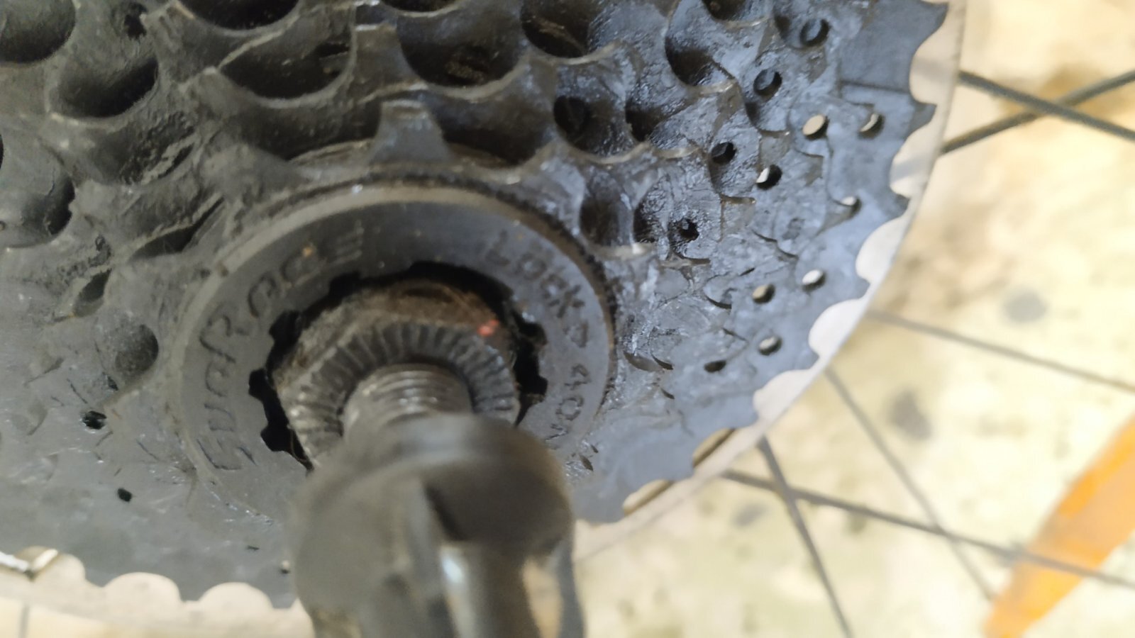

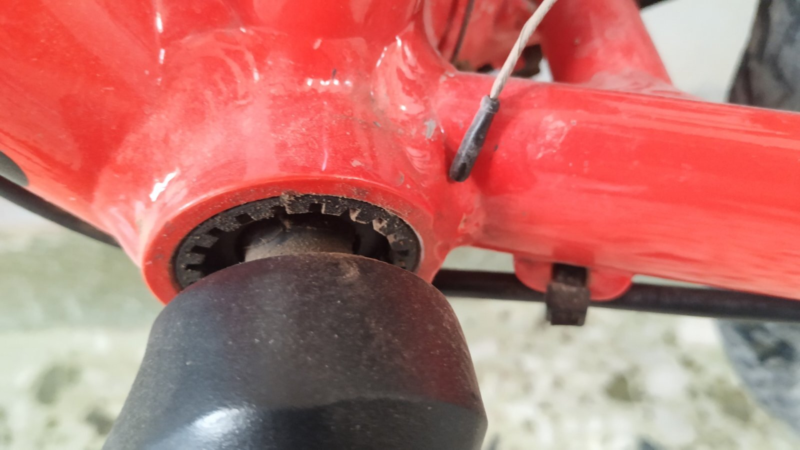

WaxOnWaxOff Δημοσ. 2 Μαΐου 2024 Δημοσ. 2 Μαΐου 2024 Καλησπερα στον λαο Νομιζω ηταν η χειροτερη περιοδος για να μου .....σπασει η αλυσιδα!!! Τον τελευταιο καιρο το ενιωθα πως δεν εκανε καλα τις αλλαγες ταχυτητων αλλα το παραμελησα και ετσι σημερα βαζοντας το μικροτερο γραναζι στην πισω ροδα , μια που την ενιωσα να βγαινει και μια που εσπασε , λογικα μαγκωσε και με την πεταλια μου την εσκισα . Με αυτην την ευκαιρια , λεω να λυσω ολο το συστημα και να το καθαρισω διεξοδικα , διοτι απο τον νοεμβριο μεχρι τωρα , το μονο που κανω ειναι να ψεκαζω λιπαντικο και εχει μαζεψει μακα . Εχει καποιο στο νου το καποιο κιτ , η λιστα απο δοκιμασμενα εργαλεια για να λυσω τα παντα ? Για της μακας , χρησιμοποιουμε τα πανακριβα σαπουνακια που βρισκω στο skroyz η απλο σαπουνι και τρυψιμο ?
CleanthisD Δημοσ. 4 Μαΐου 2024 Δημοσ. 4 Μαΐου 2024 Οι πιο γνωστές μάρκες για ποδηλατικά εργαλεία είναι η parktool, pedros και wera. Κάτι Allen, torx, καρυδάκια κτλ μπορείς να βρεις το ίδιο ποιοτικά σε καταστήματα με εργαλεία φτηνότερα Μετρητής φθοράς αλυσίδας https://www.bike24.com/p2272644.html. Συνήθως βγάζουν 2.500 - 3000 χιλιάδες χιλιόμετρα. Από εκεί και πάνω θα σου πάρει μαζί της κασέτα και φύλα δίσκο βραχίονα; αφαίρεση / εισαγωγή quick link https://www.bike24.com/p2144433.html ή εξωλκεας αν έχεις παλιά αλυσίδα με pin https://www.bike24.com/p2570656.html (χρήσιμο και για να κόψεις την καινούργια αλυσίδα στο σωστό μέγεθος) Αυτό που δεν το ξέρω πως το λένε στα ελληνικά για να συγκρατεί σταθερή την κασέτα όταν την ξεβιδώνεις https://www.bike24.com/search-result?searchTerm=Chain whip Καρυδάκι για την κασέτα https://www.bike24.com/p26832.html Εργαλείο για την μεσαία τριβή https://www.bike24.com/p211582.html (δες ποιο είναι το σωστό για την δίκη σου bsa, hollowtech, εσωτερικό κτλ) Allen και 3 βασικά torx https://www.bike24.com/p2377985.html Degreaser https://www.bike24.com/p28250.html Βούρτσα για την κασέτα https://www.bike24.com/p211475.html Καθαριστής αλυσίδας https://www.bike24.com/p2505333.html
WaxOnWaxOff Δημοσ. 8 Μαΐου 2024 Δημοσ. 8 Μαΐου 2024 Καλησπέρα Το σαββατο πεταχτηκα και πηρα εναν κοφτη αλυσιδας και μαζι με ενα συνδεσμο , επανηλθα στους δρομους . torx+ allen ειχα παρει τα εξης , για το μηχανακι που ειναι γεματο torx και εχουν βγει πολυ καλα
