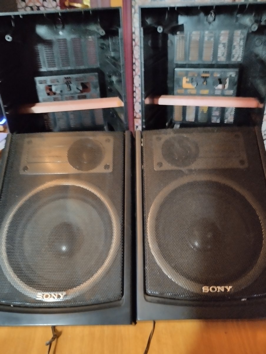

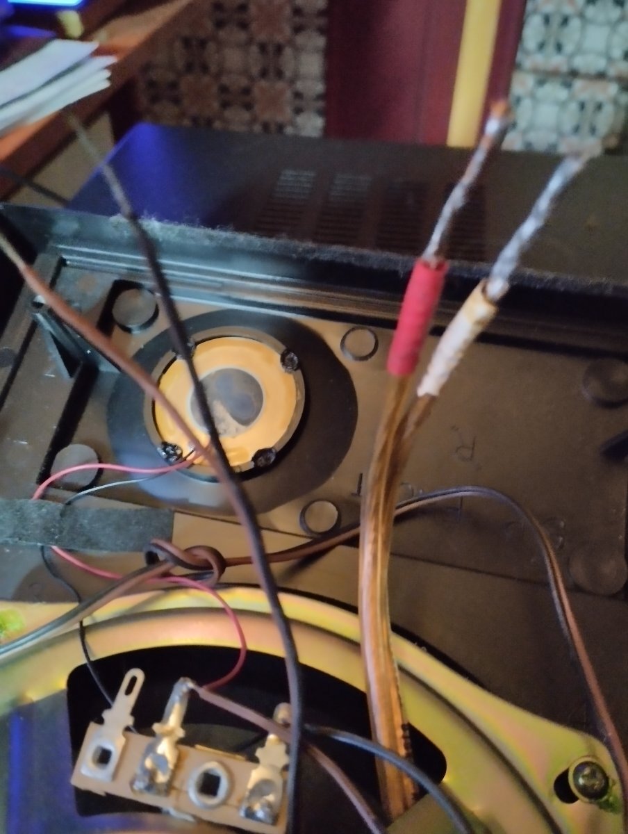

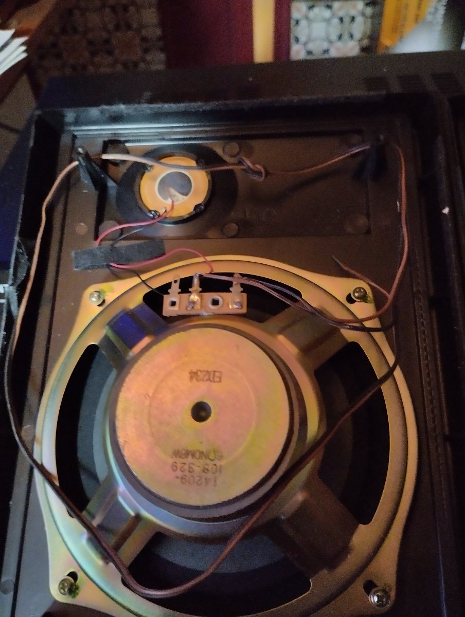

  Εχω βρει τα πλαστικα ηχεια των φωτο, εισαι ευσπροδεκτος αν θελεις να τα ακουσεις, στα οποια θα αντικαταστησω καμπινες με κοντραπλακε θαλασσης, θα βαλω ηχοαπορροφητικη βατα εσωτερικα, αντικατασταση καλωδιων. Μεγαφωνα τα ιδια. Ξαναελα λοιπον να τα ακουσεις μετα την μετασκευη και δεν θα πιστεευεις τα αυτια σου. Το εχω ξανακανει στο περελθον με ηχειακια  logitek των 15Ε και ετριβα τα αυτια μου. Εννοουνται καφεδακι και ηχοκουβεντα
