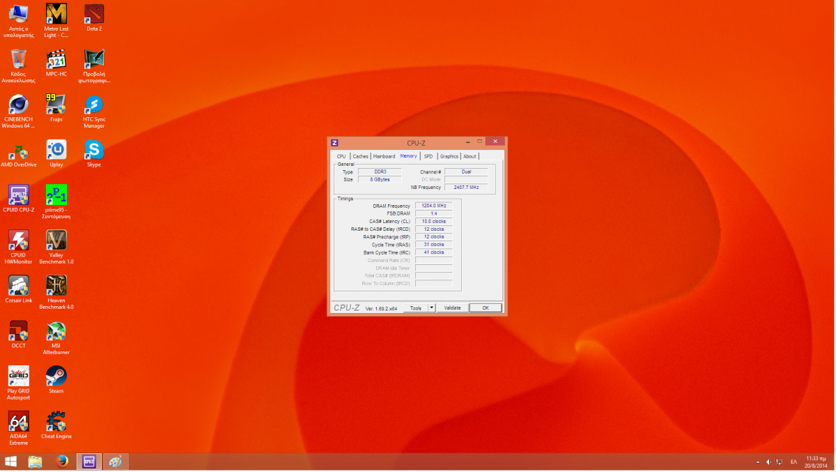

Τι πολλαπλασιαστή έχεις 16? Οι μνήμες σου ποιες είναι και σε τι timings/ρεύμα? NB 2200 HT 2600 δεν είναι Thuban αυτοί να παίρνουν ποντάκια από NB/HT.
Ακριβός 16. Δηλ να τα κατεβάσω ΝΒ\ΗΤ?? κάπου διάβασα ότι βοηθούν στα γραφικά ή δεν ισχύει ? μνἠμες έχω ADATA Gaming Series 2400 10-12-12-31 1.65v
Οι FX δεν λειτουργούν όπως οι Thuban (X4-X6) προηγούμενης γενιάς, δεν κερδίζουν από το NB-HT, ίσα ίσα χάνουν σε σταθερότητα OC, οπότε ΝΒ 2200 και ΗΤ στα 2600 μέσες άκρες να το κρατάς. Τα παιχνίδια θέλουν δύναμη δηλαδή υψηλό OC αλλά σταθερό του CPU και καλή κάρτα γραφικών! Οι μνήμες τρέχουν στα πόσα με αυτό το OC που έκανες?
Θα κατεβασω τοτε μηπως χρειαστω λιγοτερο ρευμα κιολας .Με το fsb το ψηλα δεν εχω επιπλεον επιδοσης ?τις μνημες τις τρεχω μαμα
Το FSB μια χαρά είναι. απλά τα HT/NB άδικα τα πειράζεις. Για δείξε καρτέλα από cpu=z τις μνήμες να δώ πόσο μαμά είναι.
Ποια sabertooth R2.0 έχεις? την παλιά    http://www.asus.com/Motherboards/SABERTOOTH_990FX_R20/specifications/
ή την GEN 3    http://www.asus.com/Motherboards/SABERTOOTH_990FXGEN3_R20/  ? Και οι 2 υποστηρίζουν μέχρι 1866 μνήμες!
Ίσως για αυτό σου λέει δεν υποστηρίζονται, οπότε άστο εκεί που το έχεις το NB.
Storm γνώμη μου είναι το παλικάρι να μην πειράξει πολύ FSB γιατί θέλει παραπάνω ρεύμα και όχι μόνο στο CPU, εκτός αυτού μπορεί να τρέξει τις μνήμες με σφικτά timings και να κερδίσει απο εκεί αυτό το λίγο που έχει απο τα MHz.
Πιστεύω θα δει και καλύτερες θερμοκρασίες και σταθερότητα.
