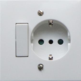

Moderators Spect~ Δημοσ. 4 Φεβρουαρίου 2015 Moderators Δημοσ. 4 Φεβρουαρίου 2015 θα ξαναρωτησω αυτη τη φορα με φωτογραφιες. εχω ενα διακοπτη για το φως και μισο μετρο απο κατω στην ιδια ευθεια μια πριζα. Η πριζα δουλευει μονο οταν το φως ειναι αναμμενο. Πως μπορω να το φτιαξω ωστε να δουλευει ανεξαρτατητα το ενα με το αλλο? Εδω ειναι μερικες φωτογραφιες απο το πως ειναι τα καλωδια https://www.dropbox.com/s/62ke961ew2hjkvx/20150204_110158.jpg?dl=0 https://www.dropbox.com/s/pfhel7uobncjimf/20150204_110208.jpg?dl=0 https://www.dropbox.com/s/1jhia2vbq4htr8h/20150204_110836.jpg?dl=0
Moderators Spect~ Δημοσ. 4 Φεβρουαρίου 2015 Moderators Δημοσ. 4 Φεβρουαρίου 2015 ναι γιατι απο εκει ανοιγει το φως και δεν υπαρχει δευτερος στο δωματιο
agrio.imeros Δημοσ. 4 Φεβρουαρίου 2015 Δημοσ. 4 Φεβρουαρίου 2015 θα ξαναρωτησω αυτη τη φορα με φωτογραφιες. εχω ενα διακοπτη για το φως και μισο μετρο απο κατω στην ιδια ευθεια μια πριζα. Η πριζα δουλευει μονο οταν το φως ειναι αναμμενο. Πως μπορω να το φτιαξω ωστε να δουλευει ανεξαρτατητα το ενα με το αλλο? Εδω ειναι μερικες φωτογραφιες απο το πως ειναι τα καλωδια https://www.dropbox.com/s/62ke961ew2hjkvx/20150204_110158.jpg?dl=0 https://www.dropbox.com/s/pfhel7uobncjimf/20150204_110208.jpg?dl=0 https://www.dropbox.com/s/1jhia2vbq4htr8h/20150204_110836.jpg?dl=0 Δε μπορείς να βάλεις κάτι τέτοιο εκεί που είναι ο διακόπτης ;
Parasomnia Δημοσ. 4 Φεβρουαρίου 2015 Δημοσ. 4 Φεβρουαρίου 2015 θα ξαναρωτησω αυτη τη φορα με φωτογραφιες. εχω ενα διακοπτη για το φως και μισο μετρο απο κατω στην ιδια ευθεια μια πριζα. Η πριζα δουλευει μονο οταν το φως ειναι αναμμενο. Πως μπορω να το φτιαξω ωστε να δουλευει ανεξαρτατητα το ενα με το αλλο? Εδω ειναι μερικες φωτογραφιες απο το πως ειναι τα καλωδια https://www.dropbox.com/s/62ke961ew2hjkvx/20150204_110158.jpg?dl=0 https://www.dropbox.com/s/pfhel7uobncjimf/20150204_110208.jpg?dl=0 https://www.dropbox.com/s/1jhia2vbq4htr8h/20150204_110836.jpg?dl=0 Με κάθε επιφύλαξη για την ασφάλεια σου! (ΠΡΟΣΟΧΗ ΣΤΟ ΡΕΥΜΑ, ΚΛΕΙΣΙΜΟ ΓΕΝΙΚΟΥ ΔΙΑΚΟΠΤΗ, ΚΑΛΟ ΣΦΙΞΙΜΟ ΣΤΙΣ ΕΠΑΦΕΣ) Πάνω στο διακόπτη αποσυνδέεις το μαύρο καλώδιο (αυτό που πηγαίνει προς την πρίζα) που φαίνεται στην πρώτη εικόνα οτι είναι βιδωμένο στην ίδια επαφή με το καφέ. Το συνδέεις μαζί με το μαυρο καλώδιο που έρχεται από την πάνω σωλήνα. http://i.imgur.com/NBNv9hI.png 1
