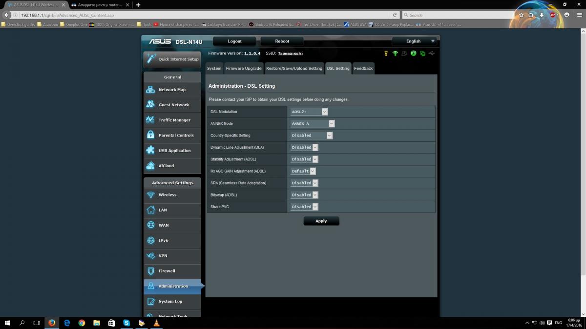

το dynamic line adjustment το εχεις enabled?
βασικα ρυθμιζει το snr αυτοματα παιζοντας safe k συντηρητικα ,δλδ αν βρει καλη γραμμη το κρατα default η κατεβαζει ελαχιστα
σε κακη γραμμη ανεβαζει για να εχεις σταθερη γραμμη
εμενα η γραμμη ειναι ασταθης αλλα με καλα στατιστικα οποτε το κρατα default δλδ 6 (εγω το ρυθμιζω manual στην εικονα)
το ρουτερακι παντως δεν δημιουργει errors ,θελω να πω οτι διαχειριζεται τις γραμμες οπως θα εκανε καθε ρουτερ ,ουσιαστικα εχει το ιδιο chip με τα zte που δινουν hol,forthnet κ οτε ,εικαζω οτι η γραμμη σου εχει βραχυκυκλωμα η καποιο θεμα κ απλα στα αλλα δεν εβλεπες τα errors η τα αλλα συγχρονιζαν πιο συντηρητικα με μεγαλυτερο  snr οποτε κ δεν προεκυπταν errors
βαλε ενα αλλο ,δες με τι snr κλειδωνει ,τσεκαρε οτι δεν βγαζει errors k μετα αναγκασε το asus να συγχρονισει με το ιδιο snr ,στοιχηματιζω οτι το asus θα συγχρονισει ψηλοτερα χωρις errors κ αυτο
στην δικη μου γραμμη με τρελα σκαμπανεβασματα το ΣΚ (ενα technicolor td 5130 συγχρονιζει απο 11 εως 15 μεγαμπιτ με καλωδιο 40 εκκατοστων απευθειας στο μπριζακι) το asus (καλωδιο 5 μετρων με φιλτρο adsl) συγχρονιζει παραπανω παντα απο 2 εως 7 μεγαμπιτ με snr 3 k χωρις πολλα errors οπως θα δεις

Σου ανεβασα τα setting οπως ειναι αυτη την στιγμη (εκανα factory reset αφου περασα το τελευταιο firmware
και τα μονα που αλλαξα ειναι το dsl modulation και annex mode
μετα το τελευταιο firmware που περνας
