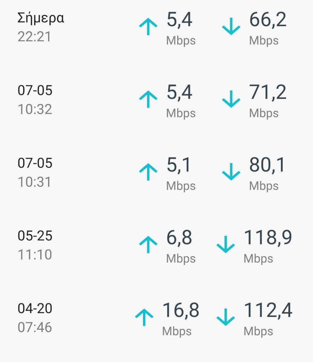

Στις 14/7/2023 στις 3:22 ΜΜ, nkat77 είπε
Καλησπέρα. Σκοπεύω να προβώ σε αγορά 4g router για ένα εξοχικό που έχω σε ορεινό χωριό. Καθώς έχω ενεργοποιημένο στο κινητό μου πρόγραμμα απεριόριστων δεδομένων, δικαιούμαι από τη vodafone έξτρα sim με επίσης απεριόριστα δεδομένα. Αυτή σκοπεύω να χρησιμοποιήσω με τον 4g router.
Έχω δει τους εξής :
https://www.skroutz.gr/s/38471524/TP-LINK-TL-MR6400-V5-3-Ασύρματο-4G-Mobile-Router-Wi-Fi-4-με-3-Θύρες-Ethernet.html?utm_source=android&utm_campaign=skroutz_share
https://www.skroutz.gr/s/39244231/TP-LINK-Archer-MR600-V3-Ασύρματο-4G-Router-Wi-Fi-5-με-4-Θύρες-Ethernet.html?utm_source=android&utm_campaign=skroutz_share
1. Έχει νόημα να πάω στον mr600 (+100€) ? Υπάρχουν σημαντικές διαφορές στην ταχύτητα σύνδεσης;
2. Επισκέφτηκα πρόσφατα κατάστημα vodafone και ο υπεύθυνος μου είπε να μην παω στον mr600 γιατί έχει προβλήματα με vodafone sim. Έχει κάποιος παρόμοια εμπειρία;
Ευχαριστώ εκ των προτέρων.
Το έχω εγώ με Vodafone sim , κανένα πρόβλημα , με giga on the spot. Παρακάτω μερικές ταχύτητες .
