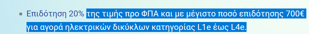

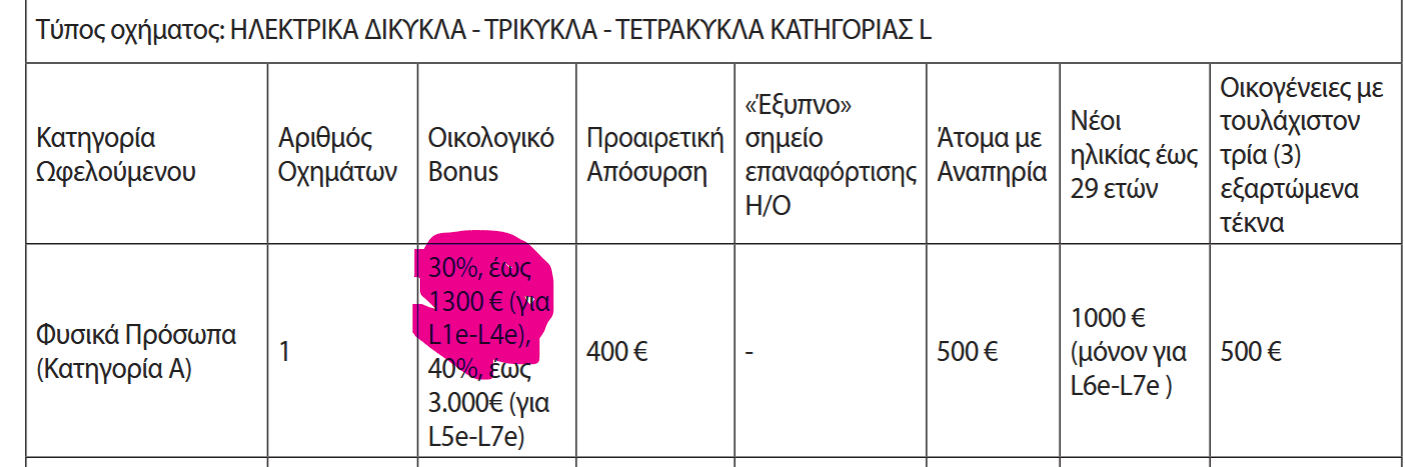

Οπότε 4.950 € με 2 μπαταρίες χωρίς επιδότηση, με επιδότηση  300€ για 2η μπαταρια και τώρα εδώ μπερδευτικα είναι 20% (μαξ 700€) που λέει εδώ https://kinoumeilektrika3.gov.gr/index.html
ή 30% που λέει στο ΚΥΑ 2η τροποποίηση της Δράσης ΚΙΝΟΥΜΑΙ ΗΛΕΚΤΡΙΚΑ Γ'- κύκλος
https://kinoumeilektrika3.gov.gr/files.html#Faq-9

Την επιδότηση την δικαιούνται όλοι,εκτός αν άλλαξε στην κανουργια ΚΥΑ που βγήκε τώρα. Δίνει 700 ευρώ ναι και 300 για δεύτερη μπαταρία γιατί ρωτήσαμε πριν λίγες μέρες για φίλο που θέλει να αγοράσει.. Το δικό μου είναι 4 kw και ξεκαρφωνει. Τα 8,6 που λες είναι πύραυλος. Ψύξη μπαταρίας δεν υπάρχει σε κανένα σκούτερ μόνο στα αυτοκίνητα. Δεν χρειάζεται όμως, έχει εγκέφαλο που τα ελέγχει,το δικό μου που είναι και παμπάλαιο μοντέλο ακόμα και όταν έκανα 15 χιλιόμετρα συνεχόμενη ανηφόρα με 38 βαθμούς δεν υπερθερμανθηκε ποτέ. Τα 45ah θα σου βγάλουν 80 χιλιόμετρα εντός πόλης και σε τελική περίπου 60χιλιομετρα. Αν κάνεις 30 χιλιόμετρα την μέρα είσαι υπερκαλυμμενος γιατί γυρίζεις και ξαναφορτιζεις. Αλλά εκτός αυτού η αυτονομία είναι κάτι που δεν πρέπει να φοβάσαι. Πας δλδ στην δουλειά βγάζεις την μπαταρία και το φορτίζεις και εκεί αν θες δεν χρειάζεται να έχεις τεράστια αυτονομία σε ένα όχημα πόλης. Μόνο αν κάνεις πολλά χιλιόμετρα η αν θες να πας πχ και από Αθήνα στο Λουτράκι γιατί έχεις εξοχικό.Εκει ναι θα σκάσεις παραπάνω λεφτά και θα πάρεις να έχει πάνω από 100 ah χωρητικότητα.
