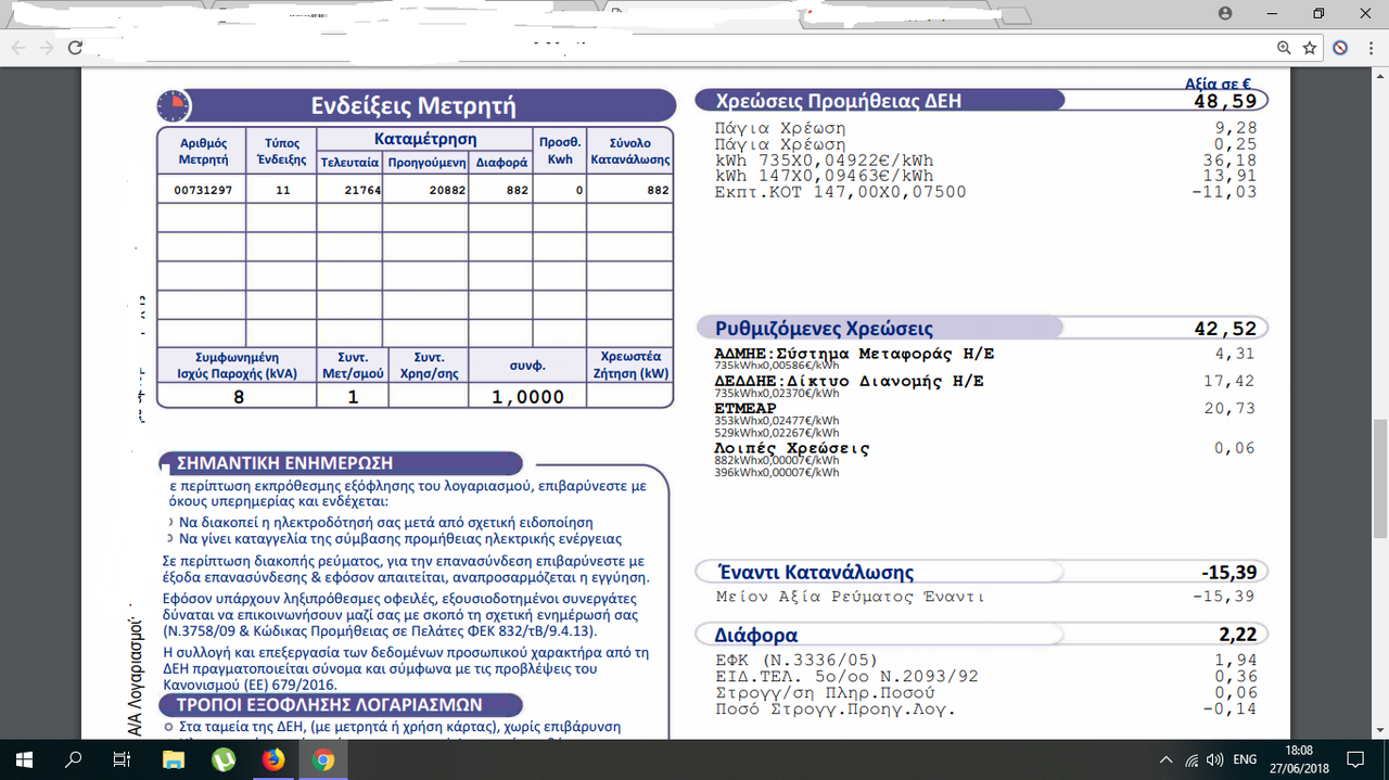

Το "νεο" κοινωνικό τιμολόγιο από πότε εφαρμόζεται ; Εγώ πχ έκανα αίτηση που εγκρίθηκε στις 22/02 και μου ήρθε πρώτη φορά σήμερα λογαριασμός εκκαθαριστικός από 14/11/2017 μέχρι 14/05/2018 (6 μήνες δλδ) και μου έχουν χρεώσει τις κιλοβατώρες ως εξής των πρώτων 5 μηνών με βάση το παλιό και μόνο του τελευταίου μήνα με βάση το καινούριο ( που είναι φθηνότερο). Εντωμεταξύ έχουν ΄κάνει προφανώς παραδοχή και εχουν διαιρέσει τις συνολικές κιλοβατώρες για τους 6 μήνες δια 6 και έτσι υπολόγισαν αυθαίρετα τις κιλοβατώρες του τελευταίου μήνα. Κάνανε δλδ 882/6 = 147
Απ οτι φαινεται στο λογ/σμο σου, από τις 882 κιλοβατωρες οι 735 χρεωθηκαν με κοτ/β και οι 147 με κοτ/α.
Πως γινεται παγιο 9,53€?

Δεν μπορω να καταλαβω κατι.Με ΚΟΤ Α και οριο στις 1400kw και καταναλωση 1065kw εχω αυτον τον λογαριασμο
Πάγια Χρέωση 1,56
kWh 1065X0,09460€/kWh 100,75
Εκπτ.KOT 1030,00X0,07500 -77,26
Δεν θα επρεπε να εφαρμοστει στις 1065kw η εκπτωση και οχι στις 1030?

Δεν γνωριζω αλλα απο τη στιγμη που εκδιδεται σε κοτ α ο λογαριασμος δεν θα επρεπε να υπαρχει ειδικη αναφορα για το πως προκυπτει?
Το εχω παρατηρησει και σε αλλους 2 λογαριασμους γνωστων τετοιες διαφορες  της ταξεως 30-45kw :unsure:
Kαι στον δικο μου μπορεις να το παρατηρησεις, αυτο ειναι προφανως, ο υπολογισμος με κοτ ξεκιναει από την ημερ/νια που ενταχτηκες στο κοτ.
Δε γραφουν λεπτομέρειες πως προκυπτει. Σε μενα για παράδειγμα λεει
Πάγια Χρέωση 1,54
kWh 1480X0,09460€/kWh 140,01
Πάγια Χρέωση Νύχτας 2,01
kWh 21X0,06619€/kWh 1,39
Εκπτ.KOT 1290,00X0,04500 -58,05

Λοιπον,εκανα μερικους υπολογισμους βαση του σκεπτικου σου περι υπολογισμος προ ΚΟΤ.
Στις 1065kw με περιοδο καταναλωσης 02/03/2018 - 02/07/2018(123 μερες καταναλωσης) και ημερομηνια εγκρισης ΚΟΤ 6/3/2018 εχουμε 4μερες προ ΚΟΤ.
(1065/123)χ4=34,65kw δηλαδη 35kw! :shock:
Ο υπολογισμος αυτος ομως θεωρω οτι ειναι αυθαιρετος γιατι δεν εχουν κανει καποια μετρηση για να πουν οτι οντως καηκαν 35kw σε 4μερες προ ΚΟΤ!! :angry:
Πως ξερουν οτι οντως καταναλωθηκαν και εγω δεν ελειπα απο το σπιτι?!?!!

Aρα καλα το ειπα, οι 35 κιλ/ρες θεωρηθηκαν ότι είναι πριν το κοτ και τιμολογηθηκαν με το κανονικο.
Προφανως και εκαναν έναν αυθαιρετο υπολογισμο σε ολους εμας που μεσα στο 4μηνο βαλαμε κοτ, δε γινοταν αλλιως :)
