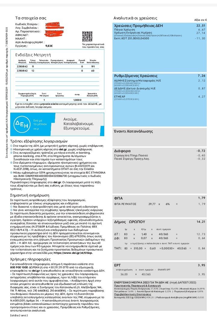

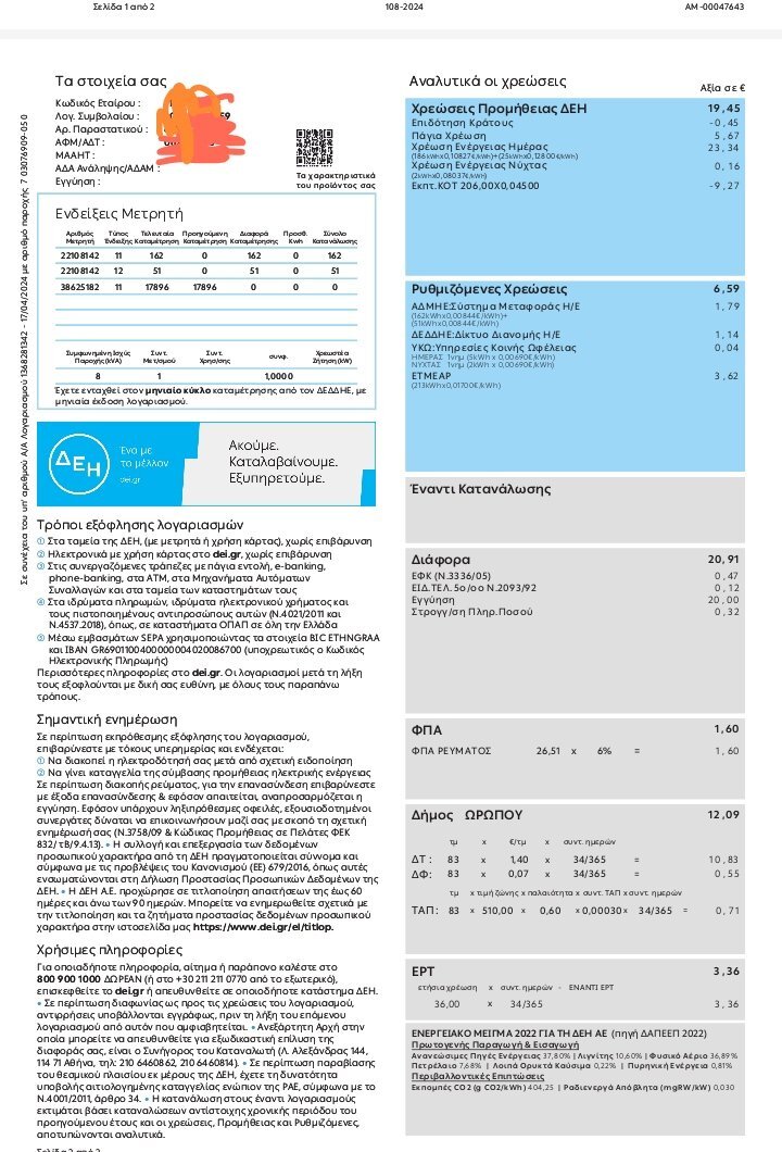

Έχει αλλάξει κάτι και χρεώνουν όλες τις kWhs  ως ημέρας?
Στον πρώτο λογαριασμό χρέωσαν μόνο 2 kwhs νυχτερινό.
6 λεπτά πριν, Merenda7 είπε
Για δες τον μετρητή; Να δεις.. Και πότε έγινε η καταμέτρηση;
4 λεπτά πριν, takoulou είπε
Ο μετρητής είναι ηλεκτρονικός. Τηλεμετρηση γίνεται, απλά τώρα στις 5-4-24 δεν έκαναν λέει ο δεδηηε γι'αυτό βγήκε λογαριασμός - εκτίμηση δεδηηε -
Προηγούμενη καταμέτρηση ήταν 5-3-25.
Οι kwhs σωστές είναι βάση μετρητή. Αλλά τις έχει χρεώσει όλες με τιμολόγιο ημέρας

Γράψε λάθος.
5-4 η καταμέτρηση και 5-5 δεν έγινε.
Η επόμενη καταμέτρηση είναι 4-6
Και μου είπαν από δεδηηε να τους καλέσω δύο μέρες πριν την καταμέτρηση να δώσω εγώ

Αρχικά να αναφέρουμε πως σε όσους έχουν ΚΟΤ, χρεώνονται όλες σαν ημέρας (αφού είσαι κάτω από το όριο), όπου σε αυτές αποδίδεται η έκπτωση 0.045. Για την τηλεμέτρηση που αναφέρεις, έχεις ελέγξει πως ο μετρητής εμφανίζει στην οθόνη του, ένδειξη ισχύος σήματος κινητής τηλεφωνίας, όπου αναβοσβήνει 3-4 φορές το λεπτό, το λαμπάκι Alarm κάτω από την οθόνη είναι αναμμένο κόκκινο, καθώς και στο πάνω μέρος του μετρητή ανάβει κόκκινο το λαμπάκι PWR και αναβοσβήσει πράσινο το NET;
Όλα αυτά είναι όπως στα περιγράφω;  αν θες ανέβασε μια φωτογραφία του μετρητή για τυχόν απορίες.., στον λογαριασμό λέει πως είσαι σε μηνιαίο κύκλο, αλλά δεν σημαίνει απαραίτητα πως όλοι οι ηλεκτρονικοί μετρητές είναι με τηλεμέτρηση😉

Λόγω ΚΟΤ , σωστά είναι ….

Αυτό ήταν σε ισχύ πάντα?
Τον τελευταίο χρόνο δεν είχα στο όνομα μου το ρεύμα και δεν ασχολήθηκα.
Νομίζω παλαιότερα που ήμουν στην ελιν, τις νυχτερινές kwhs τις χρέωναν με τιμολόγιο νύχτας και μαζί την έκπτωση κοτ

Καλημερα... Εχει αυτος ο μετρητης τηλεμετρηση.. Σε ποια περιοχη εισαι;  Ετσι συμβαινει με το νυχτερινο..
35 λεπτά πριν, takoulou είπε
Είμαι στα νέα Παλάτια Ωρωπού
Ο μετρητής σου τηλεμετράται κανονικά, βρες το τηλέφωνο του τοπικού ΔΕΔΔΗΕ, μίλα με το τμήμα καταμέτρησης, να εκτελέσουν επί τόπου μια τηλεμέτρηση για να δουν ότι δουλεύει σωστά..
Επειδή επίσης μιλάμε για ηλεκτρονικά εξαρτήματα πλέον, μήπως κάτι "κόλλησε", οπότε κλείσει και άνοιξε τον μετρητή από την ασφάλεια της χελώνας, μήπως "στρώσει"
