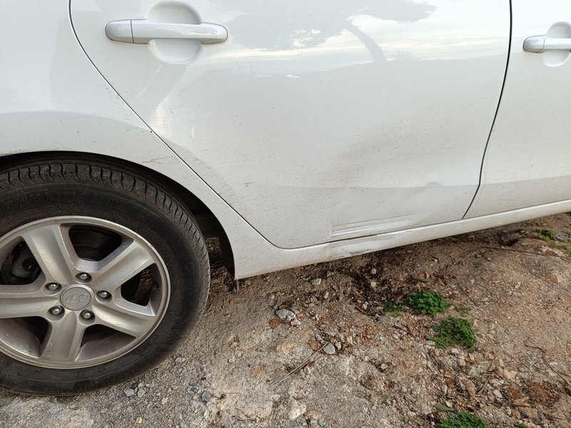

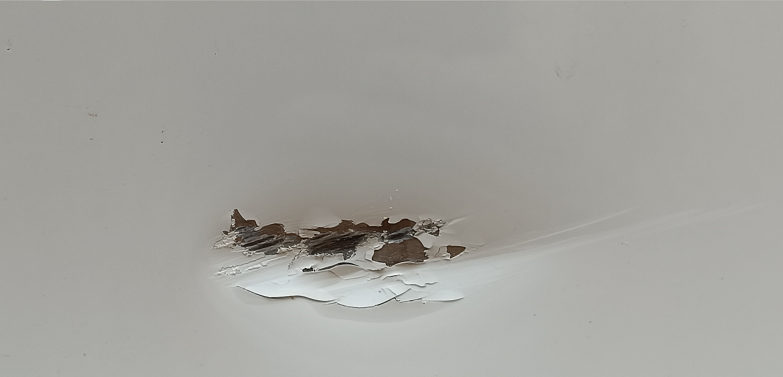

Θα χρεώσουν περαστικά 130 €?
Ούτως η άλλως πρέπει να ξηλωθεί το εσωτερικό πάνελ για να επισκευαστεί σωστά.
Αυτή η ζημιά έχει σκίσει λαμαρίνα, δεν έχει τσαλακώσει απλά.
Πλακα κανεις? Για εναν επαγγελματια δεν ειναι τιποτα αυτο! Τωρα αν πεσεις σε λαμογιο θα στο παιξει βαρυς για αυξησει το κοσοτολογιο!

Μια μεταχειρισμένη πόρτα έχει πάνω κάτω 130€. Αν ψάξει καλά μπορεί να βρει και σε ίδιο χρώμα και ατρακαριστη.
Αν δεν έχει βάψει κάτι άλλο στο αυτοκίνητο του ο άνθρωπος το αποτέλεσμα θα είναι πολύ καλύτερο και ομοιόμορφο.

 Οποιος φανοποιος το δει θα του πει επισκευη. Αλλαγη πορτας πιο ακριβα θα του βγει..

Δυστυχώς στην ζωή δεν μετρώνται όλα με τα λεφτά. Η τυπική  επισκευή αυτής της πόρτας θα πάει σίγουρα πάνω από ένα κατοσταρικο. Μια "σωστή" επισκευή πάνω από 150.
Το αποτέλεσμα θα είναι να έχει διαφορετική απόχρωση και υφή η επισκευή σε σύγκριση με την μπροστά πόρτα και το πίσω φτερό. Ανεξαρτήτως τιμής.
Επίσης για να γίνει σωστή η επισκευή, θα πρέπει να βγει ο ταμπλας της πόρτας ούτως η άλλως για να χτυπηθεί η λαμαρίνα από μέσα.
Αν πάρει μια καλή πόρτα θα δώσει τα ίδια λεφτά πάνω κάτω, δεν θα έχει διαφορά με το υπόλοιπο θα είναι η ίδια απόχρωση, και ατρακαριστη. Και θα του μείνει και η παλιά η πόρτα να την δώσει 50-70€.

δεν εχει σκιστει η λαμαρινα , βαθουλωμα ειναι

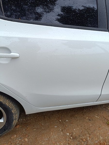

Αν δεν εφτιαξες τα αλλα μαζι και αυτο θα ερθει πιο οικονομικα!
τα αλλα τα ειχα φτιαξει καμμια 15 μερες πριν , να η αλλη πορτα
Spoiler
Οι  2 προφυλακτηρες η πορτα 300€ και ξεθαμπωμα τα φαναρια πηγαν 300€ ολα
Απλα τωρα ελεγα να βαλω κατι εκει μην σκουριασει ( πχ blanco ?? ) και να την φτιαξω σε κανα διμηνο

Για δύο μήνες δεν παθαίνει τίποτα.
Έπρεπε να πάρεις το χρώμα που περίσσεψε για τέτοιες περιπτώσεις.

Μιλησα με το μαστορα ( ειδε και φωτο ) , θα το φτιαξουμε λιγο μετα το Πασχα 100€ μου ειπε
