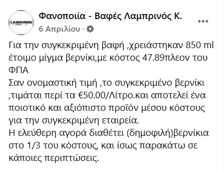

tzotzo Δημοσ. 24 Μαϊου Δημοσ. 24 Μαϊου On 22/05/2025 at 11:06, Giorgos241 said: Είναι λογικές τιμές; ειναι λογικες οι τιμες. πλέον τα υλικά εχουν φτάσει στον θεο, και αν ειναι μια υποτυπωδους ποιότητας τα υλικα σε ενα γενικο βάψιμο μπορει να αγγιζουν τα 800€. Αν δε ειναι και νερου οπως προβλέπεται απο τις οδηγιες των κατασκευαστων μπορει να πηγαινει και παραπάνω. μπορεις να πας σε δυο τρια χρωματοπωλεια αυτοκινητων να παρεις τιμη υλικων για ενα γενικο βαψιμο, για να καταλαβεις ποσο περιπου κανουν υλικα και εργασια. ο @bill999r (για να μην quotaρω τις απαντησεις του) λέει επιεικώς μπουρδες. On 22/04/2024 at 13:58, villasg said: Μιλησα με το μαστορα ( ειδε και φωτο ) , θα το φτιαξουμε λιγο μετα το Πασχα 100€ μου ειπε για βαλε το αποτελεσμα της πορτας. On 23/05/2025 at 10:50, Morosana said: Από την εμπειρία μου η ποιότητα που παραδίδουν όσοι ζητάνε από 1000 έως 2 2500 είναι πάνω κάτω η ίδια. Αν έχει διάθεση και χρόνο ίσως σου κάνει ενα κλικ παραπάνω αλλά δεν είναι πάντα το ίδιο και υπάρχει και ο Λαμπρινός. Ξερεις ότι θα πληρώσεις παραπάνω αλλά θα πάρεις ένα πραγματικά εργοστασιακό αποτέλεσμα. το γ@μησες εσυ. Ο Λαμπρινος για ενα γενικο θα χρεωσει 7000-10000€. Και αυτο γιατι αλλαζει ολα τα εξαρτηματα και ολα τα περιφερειακα. Τσιμουχες κλιπς, παπαρακια απο εδω παπαρακια απο εκει. Ναι αν θες το ΤΕΛΕΙΟ αποτελεσμα, ο Λαμπρινος ειναι μονοδρομος, αλλα και πανακριβος ειναι και τεραστια αναμονη εχει.

tzotzo Δημοσ. 25 Μαϊου Δημοσ. 25 Μαϊου 2 hours ago, Giorgos241 said: Αυτό ακούγεται πιο υψηλό και από την αντιπροσωπεία που είπα παραπάνω. Έχει κάποια ειδική τεχνική ή απλά χρεώνει την γνώση του; Πληρωνεις την τελεια δουλεια, τα τοπ υλικα και την εγγυηση που δινει 8 χρονια. εδω χρεωσε δυο χιλιαρικα για να επισκευασει και να βαψει μια μουρη απο ενα corolla. 2 hours ago, bill999r said: Θες να μου πεις σε ποιο σημείο λέω μπούρδες; Αν λέω εγώ μπούρδες αυτά που γράφεις εσύ τι είναι; Τι 800 ρε μάστορα; σε ολα λες μπουρδες Ασταρι μαζι με τον διαλυτη του 2 με 3 λιτρα Υδροδιαλυτο χρωμα μαζι με τον διαλυτη του 3 με 4 λιτρα Βερνίκι μαζι με τον σκληρυντη 2 με 3 λιτρα. Πηγαινε ρωτησε σε ενα χρωματοπωλειο αυτοκινητων ποσο κανουν, Μετρια προς καλά, ή την αντιστοιχη ποιοτητα που βάζει η BMW Ρωτησε και για αναλώσιμα, στοκο, γυαλοχαρτα, χαρτοταινιες, διαλυτικα, Paint prep κλπ. και επειδη δεν θα πας ποτε, ρωτησε το chatgpt. 1 hour ago, Giorgos241 said: Μήπως είναι κάποιο ειδικός τύπος χρώματος όπως αναφέρει, χωρίς νερό; τα χρωματα νερου εχουν να κανουν με τις προδιαγραφες και του εργοστασιου και τις περιβαλλοντικες. δεν ειναι ειδικος τυπος απλα ειναι πιο ακριβα Για να συνοψισω λιγο την κατάσταση, το κόστος των υλικων εχει απολυτη σχεση με την εργασία και την τελική τιμη ώς εξης. Για να γίνει ενα όλικο βάψιμο σωστα, πρεπει να αφαιρεθουν προφυλακτηρες trims, τσιμουχες εξαρτηματα και σε μερικα αυτοκινητα ισως και καποια τζαμια. Ειπαμε για να γίνει ΣΩΣΤΑ το βάψιμο. Αφου γίνουν οι οποιες επισκευες και η οποια προετοιμασια, ασταρωμα, τριψιμο, βαψιμο, βερνικωμα πρεπει να επανασυναρμολογηθουν αυτα που αφαιρεθηκαν αρχικα. Μετα την συναρμολογηση ισως να χρειαστει και καποιο γυαλισμα. Ολη αυτη η διαδικασια κραταει 10 με 15 ημερες σε ενα φανοβαφειο. Ποιος επαγγελματιας που σέβεται τον χρόνο του και την εργασια του θα χρεώσει λιγοτερο απο 100€ την ημερα; Και λέω, μαλλον λιγα, αν συνυπολογισουμε ενοικια, ρευματα, εφοριες, εφκα κλπ. Αρα και 0€ να εκαναν τα υλικά ενας σοβαρος τεχνιτης δεν θα χρέωνε ποτέ εργασια λιγοτερο απο 1200-1500€ για ενα γενικό βάψιμο. Ποσω μαλλον με τα υλικά. Οπότε οσοι προτεινουν εδω γενικα βαψιματα με 1000-1200 ευρω προτείνουν εναν μαστορα που είτε κανει σκοντο στην δουλεια του ειτε βαζει μαπα υλικα. Ή και τα δυο που ειναι και το πιθανότερο.
bill999r Δημοσ. 25 Μαϊου Δημοσ. 25 Μαϊου 1 ώρα πριν, tzotzo είπε επειδη δεν θα πας ποτε, ρωτησε το chatgpt Έχω βάψει ολόκληρο Renault Clio 2, μόνος μου οπότε άσε τις εξυπνάδες. Τα υλικά, παρότι ιδιώτης, μάρκας hbody μου βγήκαν 150 ευρώ. Με γυαλοχαρτα, ταινίες και αλοιφές για το γυάλισμα μετά. Τα standox που θεωρούνται τα καλύτερα πόσο να πάνε; 2 διπλάσια, τριπλάσια, τετραπλάσια τιμή... Ε 800 δεν φτάνουν ρε φίλε. Κατανοείς ότι μιλάει για βάψιμο mini Cooper. Ποια 4 κιλά χρώμα να τραβήξει το Κούπερ; Είσαι σοβαρός; 1 ώρα πριν, tzotzo είπε Ολη αυτη η διαδικασια κραταει 10 με 15 ημερες σε ενα φανοβαφειο. Ναι, και θα δούλευε ένας μάστορας μισό μήνα για να βγάλει 1000 ευρώ; Οκ το άλλο με τον Τοτό το ξέρεις; Δηλαδή θα δουλέψει ένας μάστορας 1 μήνα για συνολικό κέρδος 2000 ευρώ;;;; Δηλαδή με λειτουργίκα και μισθοδοσία θα του μείνουν 200 ευρώ;; Υπάρχουν τέτοιοι μάστορες;; Ρε συ ένα ολικό βάψιμο κρατάει 3-5 μέρες το πολύ ανάλογα με το αυτοκίνητο.. Κανένας δεν ξεμονταρει τζάμια χερούλια κτλ. Στην καλύτερη να βγάλουν προφυλακτήρες και φανάρια που είναι μισή ώρα δουλειά. Αν μιλάς για αλλαγή χρώματος τότε αλλάζει το χρώμα και βγαίνουν και τσιμουχες κ επενδύσεις κτλ. Αλλά ακόμα κ σε αυτή την περίπτωση αν ο πελάτης θέλει να γλυτώσει χρήμα το βάφουν μόνο απέξω.
tzotzo Δημοσ. 25 Μαϊου Δημοσ. 25 Μαϊου 7 hours ago, bill999r said: Κατανοείς ότι μιλάει για βάψιμο mini Cooper. Ποια 4 κιλά χρώμα να τραβήξει το Κούπερ; Είσαι σοβαρός; Εδω ο μαστορας, χρησιμοποιησε κοντα ενα κιλο για να βάψει εναν προφυλακτηρα και ενα καπώ. Αλλα οχι ο Μπιλαρος απο το ζεφυρι ξερει καλυτερα γιατι εβαψε ενα renault clio II με 150 € 7 hours ago, bill999r said: Έχω βάψει ολόκληρο Renault Clio 2, μόνος μου οπότε άσε τις εξυπνάδες. Τα υλικά, παρότι ιδιώτης, μάρκας hbody μου βγήκαν 150 ευρώ. Με γυαλοχαρτα, ταινίες και αλοιφές για το γυάλισμα μετά. 3 Λίτρα βερνίκι και ο αντιστοιχος σκληρυντης κανουν ΣΗΜΕΡΑ 117 € και το υλικο ειναι για τα σκουπιδια. Και εσυ με 150€ εβαψες ολοκληρο αμαξι. https://kassetas.gr/berniki-akryliko-c894-clear-ultra-hs-2-1-body-1l.html https://kassetas.gr/skliryntis-h754-hardener-for-topcoats-fast-body-2-5l.html 7 hours ago, bill999r said: Ναι, και θα δούλευε ένας μάστορας μισό μήνα για να βγάλει 1000 ευρώ; Οκ το άλλο με τον Τοτό το ξέρεις; Εδώ ειναι η φάκα που δεν πιάνεις. Η όλη διαδικασια είπα. Δεν ειπα δουλευουν για 15 ημερες σερι το ιδιο αμαξι. Αν ασταρωθει το αυτοκινητο πρεπει να εξαερωσει (χρονος αναμονης) και μετα να τριφτεί για παράδειγμα. Αν εχει 5-6 στοκάκια ειναι αλλος χρόνος επισης για να επισκευαστει. Αν καποιος προφυλακτηρας εχει ζημια, αλλη διαδικασια επισκευης του πλαστικου. Εχεις δοκιμάσει να τριψεις ΣΩΣΤΑ προφυλακτηρα με ολες τις εσοχες και τις γωνιες; Μάλλον οχι γιατι μπορει να παρει και ενα εξαωρο ο προφυλακτηρας. 7 hours ago, bill999r said: Δηλαδή με λειτουργίκα και μισθοδοσία θα του μείνουν 200 ευρώ;; Υπάρχουν τέτοιοι μάστορες;; 12 hours ago, tzotzo said: ειναι λογικες οι τιμες. πλέον τα υλικά εχουν φτάσει στον θεο, και αν ειναι μια υποτυπωδους ποιότητας τα υλικα σε ενα γενικο βάψιμο μπορει να αγγιζουν τα 800€. ειπα ειναι λογικες οι τιμες να ζητάει ενας φανοβαφέας περι τα 2000€. 9 hours ago, tzotzo said: Οπότε οσοι προτεινουν εδω γενικα βαψιματα με 1000-1200 ευρω προτείνουν εναν μαστορα που είτε κανει σκοντο στην δουλεια του ειτε βαζει μαπα υλικα. Ή και τα δυο που ειναι και το πιθανότερο. επισης ειπα το αποτέλεσμα που θα παρει καποιος σε εναν τετοιο βαφέα που χρεώνει τετοια τιμη θα ειναι και το αντιστοιχο. 7 hours ago, bill999r said: Κανένας δεν ξεμονταρει τζάμια χερούλια κτλ. Στην καλύτερη να βγάλουν προφυλακτήρες και φανάρια που είναι μισή ώρα δουλειά. αν εσυ βλέπεις να χρειαζεται να βγει ενας προφυλακτηρας και τα φανάρια στο συγκεκριμενο αμαξι του φιλου για να βαφτει γενικο προτεινω να του το βαψεις εσυ που εχεις και το know how με ενα 500ρικο Γιατι εγω βλέπω πως πρεπει να ξηλωθει το μισο αυτοκινητο για να βαφτει. Πλαστικα τριμ σε φτερα, μασπιε προφυλακτηρα. Φαναρια και τριμ χρωμιου απο το καπω, να βγει το μασκακι απο τον προφυλακτηρα Να βγουν καθρεφτες και χερουλια απο τις πορτες, Να βγουν τα τριμ απο το πορτπαγκαζ και τον πισω προφυλακτηρα και δεν ξερω αν χρειαζεται να αφαιρεθει και κατι απο τον ουρανο Εσυ βλεπεις μιση ωρα εγω βλεπω διαφορετικα.
bill999r Δημοσ. 25 Μαϊου Δημοσ. 25 Μαϊου (επεξεργασμένο) 1 ώρα πριν, tzotzo είπε κοντα ενα κιλο Έχεις βάψει πότε κάτι; Έστω καπάκι από καθρέφτη; Ένα μικρό αυτοκίνητο σαν το mini χρειάζεται 2 κιλά χρώμα το πολύ και άντε 2 κιλά βερνίκι, κ το βερνίκι θα περισσέψει. Τωρα αν εσύ μου παραθέτεις τον Λαμπρινό για πάσα νόσο τι να σου απαντήσω. Ε ρωτά το chatgtp καλύτερα. Το τα για τις τιμές, ψάξε στο skroutz τιμές και μετά έλα να μου πεις. Δεν έχω κανένα λόγο να πω ψέματα στον φίλο, άλλωστε ούτε μάστορας είμαι ούτε το αποτέλεσμα τι δικό μου πλησιάζει αυτό ενός επαγγελματία. Εγώ του πρότεινα απλά να πάρει και άλλες προσφορές μιας κ θεωρώ εξωφρενική το ποσό για ένα μικρό αυτοκίνητο. Ελεύθερη αγορά έχουμε που λέει κ ο Λαμπρινός, κ υπάρχουν πολλές επιλογές. Επίσης είναι η τελευταία φορά που σου απαντώ μιας και δεν επιθυμείς διάλογο όπως φαίνεται. Από την αρχή το ύφος σου είναι επιθετικό και συνεχώς χρησιμοποιείς προσβολές και χαρακτηρισμούς λόγω έλλειψης επιχειρημάτων, τακτική που ακολουθείς σε πολλά θέματα που εν τέλει μπαχαλιαζεις και κλειδώνονται. Τακτική που δεν θα τολμούσες να χρησιμοποιήσεις αν τα λέγαμε αυτοπροσώπως. Σε αυτή την περίπτωση το πιθανότερο είναι να μην με κοιτούσες ούτε στα μάτια. Καλή συνέχεια σε όλους, και ο καθένας έχει την δυνατότητα να αξιολογήσει τα γραφόμενα του καθενός αλλά κ τη νοημοσύνη να κάνει την δική του έρευνα και όχι να εμπιστευτεί τον εκπρόσωπο του Λαμπρινού. Επεξ/σία 25 Μαϊου από bill999r 1
