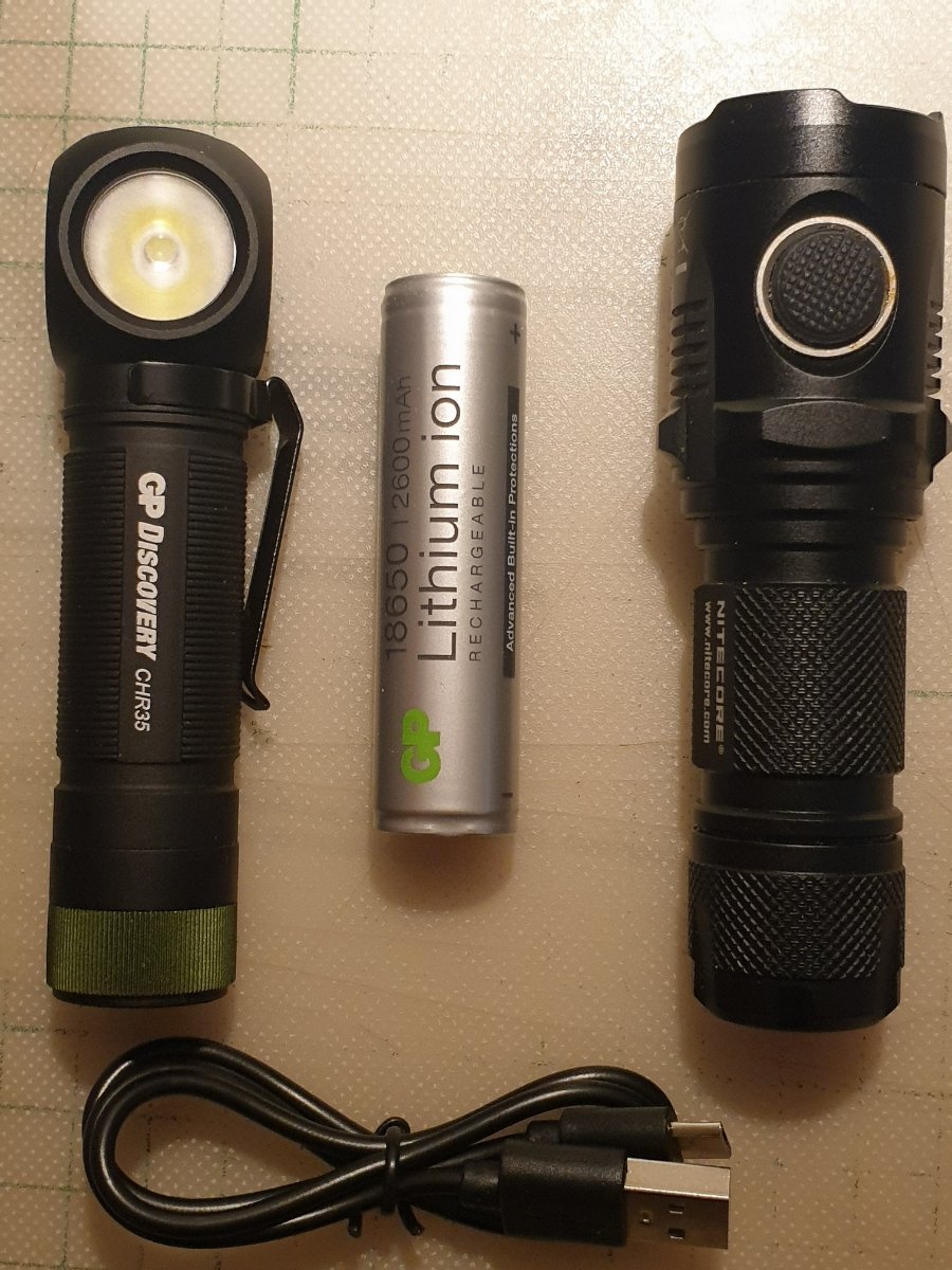

taxtax Δημοσ. 4 Νοεμβρίου 2021 Μέλος Δημοσ. 4 Νοεμβρίου 2021 Καλησπέρα, Πήρα πρίν από λίγες μέρες στα 20€ αυτόν τον φακό 2 σε 1 της GP: GP CHR35 Ήθελα ένα φακό κεφαλής σε αυτό το format, και αν και δεν βρήκα πολλές πληροφορίες τον αγόρασα να δώ τι λέει. Τελικά θεωρώ ότι στα 20€, μαζί με την μπαταρία και απο Ελλάδα είναι πολύ καλή περίπτωση. Στο Amazon υπερδιπλάσια τιμή: amazon.de Στην Ελλάδα ο καθένας τον πουλάει όσο θέλει. Στα 60€ εδώ που σίγουρα δεν αξίζει τόσο. Στο Skroutz απο 31€ χωρίς μεταφορικά και όχι ετοιμοπαράδοτος. Ένα review (θα χρειαστείτε μετάφραση): review Έχει LED της CREE αλλά δεν λέει ποιο είναι και ούτε μπορώ να δώ λόγω του diffuser. Τα 600lm που λέει, είναι το turbo και κρατάει 40”. Μετά ο φακός επανέρχεται αυτόματα στα 300lm που κρατάει 8ώρες. Θα μπορούσαν άνετα αντί για 40” να έχουν βάλει το κατέβασμα στα 2-3 λεπτά, αφού ο φακός δεν δείχνει να ζεσταίνεται. Επομένως δεν είναι για να εντυπωσιάσεις τους φίλους σου με την φωτεινότητά του (flood φακός είναι με diffuser), αλλά το mode 300lm-8ώρες για μένα τουλάχιστον και την δουλειά που τον θέλω είναι ότι πρέπει. Τα ΑΡΝΗΤΙΚΑ: - Θύρα micro USB και όχι type-c - PWM σε όλα τα modes εκτός από το Turbo - Αρκετά ψυχρό tint 3 2
