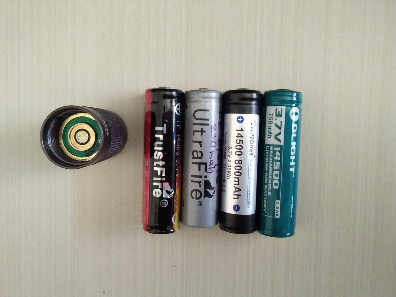

xxaris Δημοσ. 11 Σεπτεμβρίου 2018 Δημοσ. 11 Σεπτεμβρίου 2018 12 ώρες πριν, enterhere είπε @xxaris με τις συγκεκριμένες μπαταρίες δουλεύει ο φακός; Ο δικός μου φακός δεν ανάβει, ενώ με ΑΑ δουλεύει κανονικα, και ζητησα από το Banggood να μου στειλει άλλον. Κάπου διάβασα ότι λόγω έλλειψης ελατηριου στον οδηγο του led, ο συγκεκριμένος φακος δουλεύει μονο με button top μπαταρίες. Δεν τον παρέλαβα ακόμα, είναι στον δρόμο........ Βασικά όλοι οι φακοί που δεν έχουν ελατήριο στην κεφαλή τους λειτουργούν μόνο με button top, που οι συγκεκριμένες ομως είναι! Το top μπορει να είναι λίγο μικρότερο από οτι σε μια ΑΑ μπαταρία αλλά έτσι βλεπω ότι είναι σε όλες τις 14500 μπαταρίες. Δες στην παρακάτω φωτογραφία όπου φαίνεται σε όλες να είναι το ίδιο και δες και το κεφάλι από τον jetbeam jet-1 όπου είναι το ίδιο με αυτόν και λειτουργεί κανονικά με όλες τις μπαταρίες. 4 ώρες πριν, archimidis είπε τι μπαταρία 18650 μου προτείνετε, από Ελλάδα ή από έξω δεν με νοιάζει? ευχαριστώ Πολύ καλή επιλογή είναι αυτές που σου έγραψε ο pavloa. Όμως επειδή δύσκολα αυτή τη περίοδο να τις φέρεις από εξωτερικό και επειδή στην εγχώρια αγορά δύσκολα θα τις βρεις σε λογική τιμή, (αν τις βρεις παρ'τες εννοείται) καλές εναλλακτικές είναι οι samsung οι ροζ https://www.skroutz.gr/s/9350993/Samsung-18650-3000mAh-1τμχ.html και οι lg οι καφέ https://www.skroutz.gr/s/9000637/LG-HG2-18650-Flat-Top-3000mAh-1τμχ.html
enterhere Δημοσ. 11 Σεπτεμβρίου 2018 Δημοσ. 11 Σεπτεμβρίου 2018 5 ώρες πριν, xxaris είπε Δεν τον παρέλαβα ακόμα, είναι στον δρόμο........ Βασικά όλοι οι φακοί που δεν έχουν ελατήριο στην κεφαλή τους λειτουργούν μόνο με button top, που οι συγκεκριμένες ομως είναι! Το top μπορει να είναι λίγο μικρότερο από οτι σε μια ΑΑ μπαταρία αλλά έτσι βλεπω ότι είναι σε όλες τις 14500 μπαταρίες. Δες στην παρακάτω φωτογραφία όπου φαίνεται σε όλες να είναι το ίδιο και δες και το κεφάλι από τον jetbeam jet-1 όπου είναι το ίδιο με αυτόν και λειτουργεί κανονικά με όλες τις μπαταρίες. Στον Jetbeam JET- I MK που έχω, δουλεύει κανονικά με τις συγκεκριμένες μπαταρίες. Στον καινούριο blitzwolf θα δω τι γίνει.
xxaris Δημοσ. 11 Σεπτεμβρίου 2018 Δημοσ. 11 Σεπτεμβρίου 2018 1 ώρα πριν, enterhere είπε Στον Jetbeam JET- I MK που έχω, δουλεύει κανονικά με τις συγκεκριμένες μπαταρίες. Στον καινούριο blitzwolf θα δω τι γίνει. Από ότι βλέπω σε βιντεάκια στο youtube ο συγκεκριμένος φακός έχει το ίδιο κεφάλι με τον jet-I, περίεργο να μην λειτουργεί με αυτές τις μπαταρίες ενώ λειτουργεί ο jet-I, υποθέτοντας δηλαδή ότι δεν φτάνει το top στο + έλασμα της κεφαλής. Έχεις άλλες 14500 μπαταρίες να τον δοκιμάσεις; Και να δοκιμάσεις τις συγκεκριμένες μπαταρίες σε άλλο φακό, να κάνεις δηλαδή όλους τους συνδιασμούς για να δεις που είναι το πρόβλημα. Υποτίθεται ότι αγόρασα και εγώ 2 τέτοιες μπαταρίες για να τις βάλω στον jetbeam και στον ερχόμενο blitzwolf..........
enterhere Δημοσ. 12 Σεπτεμβρίου 2018 Δημοσ. 12 Σεπτεμβρίου 2018 (επεξεργασμένο) 5 ώρες πριν, xxaris είπε Από ότι βλέπω σε βιντεάκια στο youtube ο συγκεκριμένος φακός έχει το ίδιο κεφάλι με τον jet-I, περίεργο να μην λειτουργεί με αυτές τις μπαταρίες ενώ λειτουργεί ο jet-I, υποθέτοντας δηλαδή ότι δεν φτάνει το top στο + έλασμα της κεφαλής. Έχεις άλλες 14500 μπαταρίες να τον δοκιμάσεις; Και να δοκιμάσεις τις συγκεκριμένες μπαταρίες σε άλλο φακό, να κάνεις δηλαδή όλους τους συνδιασμούς για να δεις που είναι το πρόβλημα. Υποτίθεται ότι αγόρασα και εγώ 2 τέτοιες μπαταρίες για να τις βάλω στον jetbeam και στον ερχόμενο blitzwolf.......... Δυστυχώς δεν έχω άλλες 14500 για να κάνω δοκιμές. Ένας Lumintop Tool AA δουλεύει κανονικά με τις συγκεκριμένες μπαταρίες. Μπορεί να έπεσα σε ελαττωματικό κομμάτι... Επεξ/σία 12 Σεπτεμβρίου 2018 από enterhere

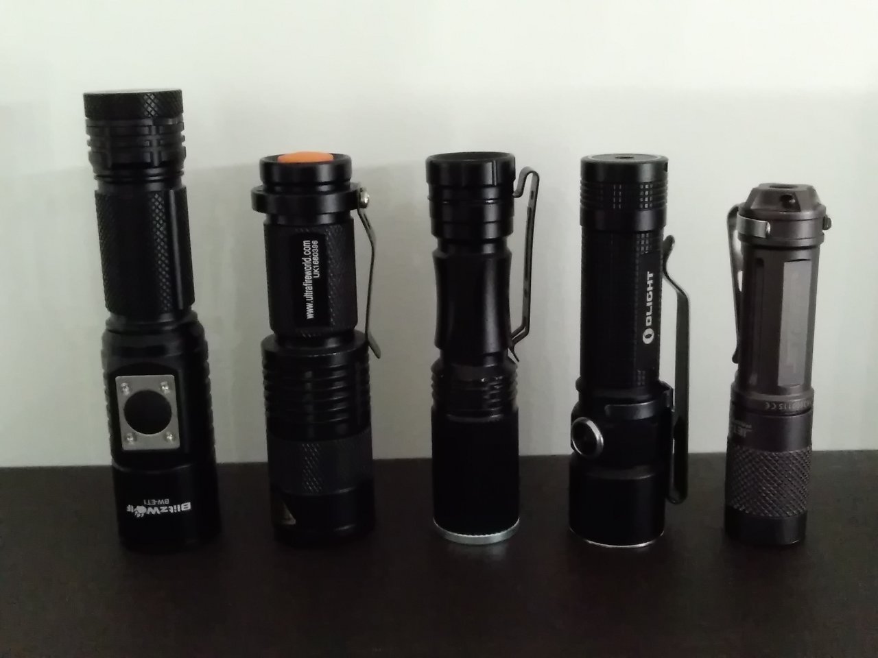

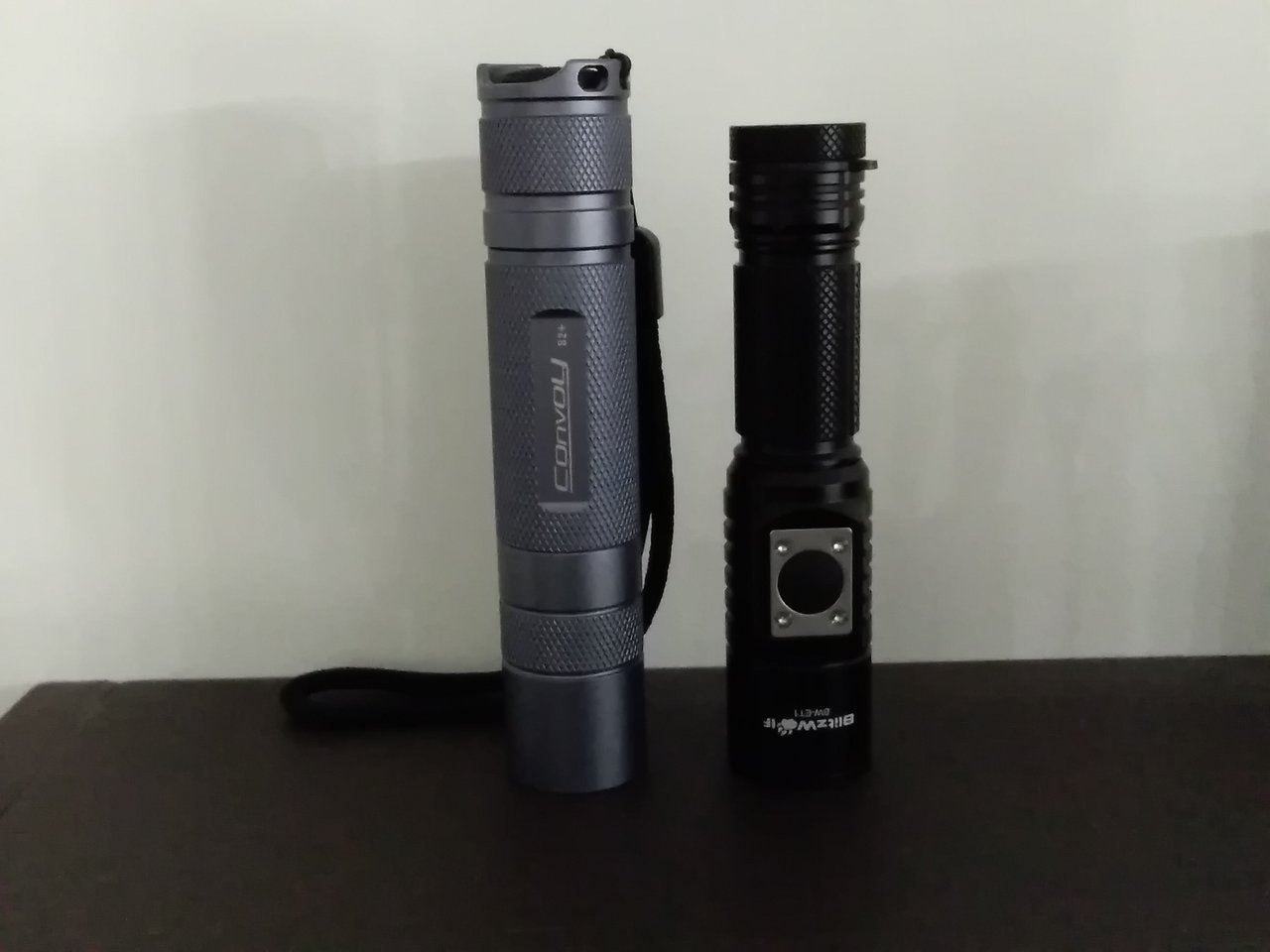

xxaris Δημοσ. 1 Οκτωβρίου 2018 Δημοσ. 1 Οκτωβρίου 2018 Παρέλαβα και εγώ προχθές την Παρασκευή τον blitzwolf και τον δοκίμασα-συγκρινα το Σαβ/κο. Αρκετή φωτεινότητα με 14500 μπαταρία (η εταιρεία αναφέρει 600lm και θεωρώ, συγκρίνοντας τον με άλλους, ότι τόσα είναι), πολυ καλή ποιότητα κατασκευής, ωραία απόχρωση φωτός, με το βολικό μαγνητακι του και το πρακτικο diffuser και το κυριότερο σε παρα πολύ καλή τιμή! Όμως έχει ένα αρνητικό: Είναι λίγο ογκώδες για φακός που παίρνει ΑΑ μπαταρία, μεγαλύτερος από τους άλλους στην κατηγορία. Βασικά είναι λίγο μικρότερος από τον convoy s2+ που όμως παίρνει 18650 μπαταρία, μη βολικος δηλαδή για καθημερινή μεταφορά στην τσέπη του παντελονιού. Για μένα, λόγω του diffuser και του μαγνήτη του, η καταλληλότερη χρήση είναι στο ντουλαπακι του αυτοκινήτου 😉 Στις 11/9/2018 στις 1:08 ΠΜ, enterhere είπε @xxaris με τις συγκεκριμένες μπαταρίες δουλεύει ο φακός; Ο δικός μου φακός δεν ανάβει, ενώ με ΑΑ δουλεύει κανονικα, και ζητησα από το Banggood να μου στειλει άλλον. Κάπου διάβασα ότι λόγω έλλειψης ελατηριου στον οδηγο του led, ο συγκεκριμένος φακος δουλεύει μονο με button top μπαταρίες. Μια χαρά λειτουργεί με τις keeppower ο δικός μου. Συνεπώς έχει θέμα ο δικός σου και καλά έκανες και ζήτησες άλλον. 3

enterhere Δημοσ. 3 Οκτωβρίου 2018 Δημοσ. 3 Οκτωβρίου 2018 (επεξεργασμένο) Στις 1/10/2018 στις 6:44 ΜΜ, xxaris είπε Μια χαρά λειτουργεί με τις keeppower ο δικός μου. Συνεπώς έχει θέμα ο δικός σου και καλά έκανες και ζήτησες άλλον. Τελικά και ο δεύτερος φακός που μου έστειλαν δεν δουλεύει με τις keeppower Θα παραγγείλω την παρακάτω μπαταρία και θα ξανακάνω δοκιμές... https://www.batteries.gr/gr/epanafortizomeni-mpataria/megethos-mpatarias/10440-14430-14500-14650/fenix-arb-l14-800-14500-800mah.html Επεξ/σία 3 Οκτωβρίου 2018 από enterhere
xxaris Δημοσ. 4 Οκτωβρίου 2018 Δημοσ. 4 Οκτωβρίου 2018 3 ώρες πριν, enterhere είπε Τελικά και ο δεύτερος φακός που μου έστειλαν δεν δουλεύει με τις keeppower Θα παραγγείλω την παρακάτω μπαταρία και θα ξανακάνω δοκιμές... https://www.batteries.gr/gr/epanafortizomeni-mpataria/megethos-mpatarias/10440-14430-14500-14650/fenix-arb-l14-800-14500-800mah.html Τι να πω, γκαντεμια; Εμένα λειτουργεί κανονικά όπως προείπα. Παρατήρησα ότι το Gearbest στέλνει πλεον μπαταρίες στην Ελλάδα με κάποιους περιορισμούς σε καποιες (πχ τις LG τις καφέ 18650 δεν τις στέλνει), με belgium registered και λίγο "τσιμπημενα" μεταφορικά. Διάβασα καλά σχόλια για αυτές https://www.gearbest.com/batteries/pp_763968.html?wid=1433363 είδα και το τεστ του φίλου μας του Δανού που τις βγάζει μια χαρά και αξιόπιστες και παρήγγειλα μια 4αδα. Επειδή όμως με τα μεταφορικά πήγαιναν 14€, παρήγγειλα και 4 icr 18650 χωρίς να ανέβουν τα μεταφορικά και έτσι με μια εξαργύρωση πόντων πλήρωσα 22,61€ σύνολο. Αν και είχαν 7€ μεταφορικά, και πάλι κοστισαν πολύ φθηνότερα από εδώ και βασικά είναι κρίμα να πληρώσεις ένα 10αρικο (με αντικαταβολή-μεταφορικά) για μια μπαταρία. Δες το 😋 1

enterhere Δημοσ. 8 Οκτωβρίου 2018 Δημοσ. 8 Οκτωβρίου 2018 Στις 3/10/2018 στις 10:21 ΜΜ, enterhere είπε Τελικά και ο δεύτερος φακός που μου έστειλαν δεν δουλεύει με τις keeppower Θα παραγγείλω την παρακάτω μπαταρία και θα ξανακάνω δοκιμές... https://www.batteries.gr/gr/epanafortizomeni-mpataria/megethos-mpatarias/10440-14430-14500-14650/fenix-arb-l14-800-14500-800mah.html Τελικά με την παραπάνω μπαταρία δουλεύουν κανονικά κα οι δύο φακοί. Όσο για το κατάστημα batteries.gr θα ήθελα να πω για την αποστολή της μπαταρίας. Η μπαταρία ήρθε υπερπροστατευμένη! Το κουτί της μπαταρίας ήρθε μέσα σε ρολό φυσαλίδας και το ίδιο το κουτί μέσα σε φάκελλο με φυσαλίδες. Παρασκευή έγινε η παραγγελία και σήμερα Δευτέρα, ήρθε στο σπίτι με δωρεάν μεταφορικά με την ACS courier. Παρακάτω είναι η φωτογραφία με την συσκευασία. Τα συγχαρητήρια μου στο κατάστημα! 1
