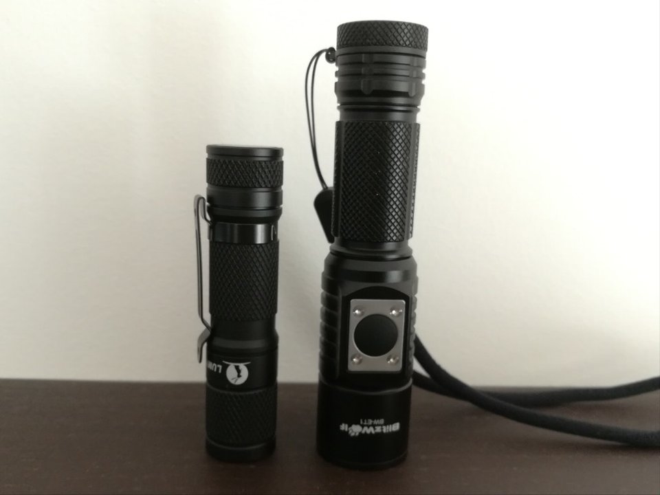

xxaris Δημοσ. 21 Οκτωβρίου 2018 Δημοσ. 21 Οκτωβρίου 2018 Είναι 10 ημέρες που παρέλαβα έναν φακό που με έχει εντυπωσιάσει πάρα πολύ, τον Lumintop Tool AA 2.0 https://www.banggood.com/Lumintop-Tool-AA-2_0-USB-Charging-EDC-14500-Flashlight-Torch-Camping-Tent-Light-Reading-Lamp-p-1340672.html?cur_warehouse=CN τον οποίο αγόρασα με κουπόνι 13.30€. Με έχει εντυπωσιάσει η φωτεινότητα που βγάζει ένας τόσο μικρός φακός!!! Η εταιρεία αναφέρει μέγιστη φωτεινότητα 650lm με μπαταρία 14500 και συγκρίνοντας τον με άλλους φακούς που έχω θεωρώ ότι κάπου εκεί πρέπει να είναι. Επίσης είναι πολύ φωτεινός ακόμα και με μπαταρία νικελίου, βγάζει 270lm μέγιστη φωτεινότητα, όση και ο olight s15r με 14500 μπαταρία!!!!! Πολύ μικρες διαστάσεις, λιιιγο μεγαλύτερος από ΑΑΑ φακούς, άριστη ποιότητα κατασκευής και έρχεται με diffuser, με κάρτα εγγύησης από την εταιρεία και με μαγνητικό πίσω μέρος, όπου σου παρέχει τη δυνατότητα να τον δουλεύεις με 2+1 τρόπους: α) είτε ως tactical με το πίσω button, β) είτε περιστρέφοντας την κεφαλή του, γ) είτε περιστρέφοντας το μαγνητικό πίσω μέρος! Έχει 4 modes φωτεινότητας συν το strobe και είναι πολύ διακριτά είτε χρησιμοποιώντας το πίσω button είτε περιστρέφοντας τον, εν αντιθέσει με άλλους φακούς που "μπερδεύουν" τα modes. Επίσης έχει και μνήμη. Και μιας και τελευταία μιλάγαμε για τον blitzwolf, συγκριτικά με αυτόν, είναι στα δύο τρίτα σε μήκος και αρκετά πιο λεπτός, με ίδια φωτεινότητα αλλά πιο flood η δέσμη φωτός του. Ο blitzwolf ξεπερνάει τα 100 μέτρα απόσταση, ο Lumintop φτάνει δε φτάνει τα 80 μέτρα (καμιά σχέση τα 127 μέτρα που αναφέρει η εταιρεία), έχει όμως πιο λευκή απόχρωση φωτός και προσωπικά μου αρέσει περισσότερο. Έχει όμως και ένα αρνητικό: Στη μέγιστη φωτεινότητα του με 14500 μπαταρία, στα 3 λεπτά περίπου, ζεματαει η κεφαλή του. Εν κατακλείδι τον θεωρώ τον ιδανικότερο φακό για καθημερινή μεταφορά στην τσέπη του παντελονιού, πολύ φωτεινότητα σε τόσο μικρό μέγεθος! Δεν υπάρχει πια κανένας λόγος αν κάποιος θέλει μικρό σε διαστάσεις φακό να αγοράζει ΑΑΑ, αγοράζει αυτόν! Πλέον έγινε ο νέος EDC φακός μου! 4

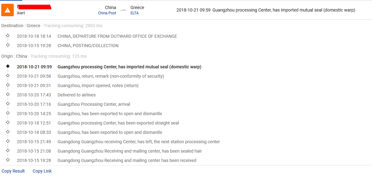

george1551 Δημοσ. 21 Οκτωβρίου 2018 Δημοσ. 21 Οκτωβρίου 2018 Στις 13/10/2018 στις 7:45 ΠΜ, george1551 είπε Καλημέρα με γαργαλούσε το χέρι μου με τον LUMINTOP EDC05 XP-L γιατί ήταν δυνατός και πολύ μικρός και τον βρήκα στα 20,37 ευρώ που μου φάνηκε καλή τιμή με το κουπόνι ( MEDC05 ) , τον παράγγειλα χτες το βράδυ από Banggod όταν παραλάβω θα γράψω εντυπώσεις, Μεγάλη γκαντεμιά μου γύρισαν πίσω το φακό ενώ δεν είχε μπαταρία μέσα για να μην ξεπεράσει τα 22 ευρώ της ατέλειας και θεωρητικά ήταν καλύτερος από τον Lumintop Tool AA 2.0 του xxaris που παρέλαβε από πάνω
xxaris Δημοσ. 21 Οκτωβρίου 2018 Δημοσ. 21 Οκτωβρίου 2018 8 λεπτά πριν, george1551 είπε Μεγάλη γκαντεμιά μου γύρισαν πίσω το φακό ενώ δεν είχε μπαταρία μέσα για να μην ξεπεράσει τα 22 ευρώ της ατέλειας και θεωρητικά ήταν καλύτερος από τον Lumintop Tool AA 2.0 του xxaris που παρέλαβε από πάνω Μα τον αγόρασες 20.37€ όπως έγραψες πιο πάνω, δεν περνάει την ατέλεια των 22€, γιατί στον γύρισαν πίσω; Σου έστειλαν email για αυτό, ότι θα στον γυριζαν πίσω; Και τώρα τι θα γίνει; Θα στον στείλουν με priority? Πάντως πολύ ωραίος φακός φαίνεται, στα specs πιο φωτεινός από τον δικό μου, είμαι σίγουρος χωρίς να τον έχω ότι θα μείνεις πολυ ευχαριστημένος και εσύ!
george1551 Δημοσ. 21 Οκτωβρίου 2018 Δημοσ. 21 Οκτωβρίου 2018 2 ώρες πριν, xxaris είπε Μα τον αγόρασες 20.37€ όπως έγραψες πιο πάνω, δεν περνάει την ατέλεια των 22€, γιατί στον γύρισαν πίσω; Σου έστειλαν email για αυτό, ότι θα στον γυριζαν πίσω; Και τώρα τι θα γίνει; Θα στον στείλουν με priority? Πάντως πολύ ωραίος φακός φαίνεται, στα specs πιο φωτεινός από τον δικό μου, είμαι σίγουρος χωρίς να τον έχω ότι θα μείνεις πολυ ευχαριστημένος και εσύ! Για αυτό δεν έβαλα κάτι άλλο στο δέμα για να μην ξεπεράσω την ατέλεια αλλά μπορεί κάποιος να νόμιζε ότι είχε μπαταρίες και το γύρισαν πίσω αφού συνήθως κόβουν τις μπαταρίες, έστειλα μήνυμα στο Banggood να δω τι θα κανουν και βλέπουμε , δυστυχώς τώρα είναι και η περίοδος με τις παραγγελίες των Χριστουγέννων και μπορεί να μου έρθει με το νέο έτος, επίσης μετά που τον αγόρασα είδα μερικά παράπονα για αυτόν το φακό οπότε μπορεί να τον ακυρώσω γιατί εχω καεί με έναν manker u11 που χάλασε πιθανών από υπερθέρμανση αφού άναψε ξαφνικά μόνος του και ενώ ήταν στην εγγύηση μου τον άλλαξαν και το ίδιο έπαθε και επόμενος αλλά εκτός εγγύησης , επίσης η Lumnitop έχει χάλια εγγύηση από ότι διαβάζω παρότι φαίνεται φοβερός σαν εμφάνιση αλλά και σαν απόδοση. 1
