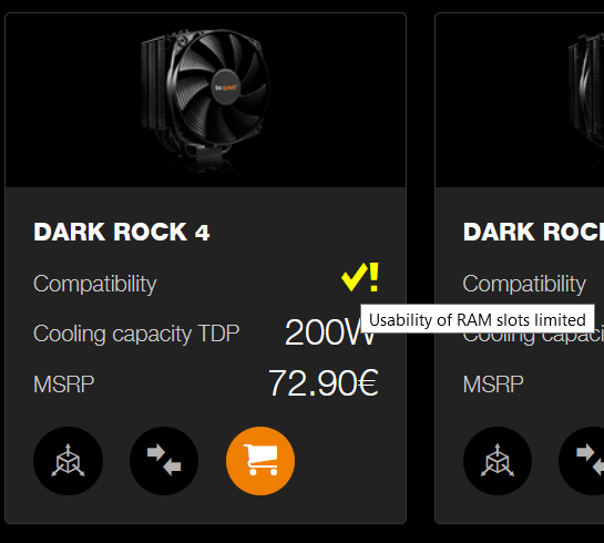

djuan1988 Δημοσ. 22 Μαρτίου 2020 Δημοσ. 22 Μαρτίου 2020 Καλησπέρα σε όλους. Είμαι στη διαδικασία αναβάθμισης και το τελικό σύστημα θα είναι Κουτί: Corsair 400C ( https://www.corsair.com/eu/en/Categories/Products/Cases/carbide-400c-config/p/CC-9011081-WW ) Στο site γράφει ότι παίρνει μέχρι 170mm coolers. CPU: AMD 3700X RAM: CMW32GX4M2C3200C16 ( https://www.corsair.com/fr/en/Categories/Products/Memory/Vengeance-PRO-RGB-Black/p/CMW32GX4M2C3200C16 ) Έχω μια Be quiet! Pure Rock και την οποία είχα σκοπό να χρησιμοποιήσω, έχω παραγγείλει το kit αναβάθμισης για AM4, αλλά επειδή το έχουν στείλει με απλό ταχυδρομείο και χωρίς tracking πιστεύω θα παραλάβω τον Μάιο. Οπότε θα αγοράσω μια νέα για να ολοκληρώσω το build. Θέλω να πάω σε κάτι καλύτερο. Αυτή που κοιτάω είναι η Dark Rock 4, αλλά έχω ένα φόβο για τις RAM, ότι θα βρίσκουν. Στο site της be quiet δείχνει αυτό. (Λογικά μιλάνε για το 1ο σλοτ, που θα μείνει έτσι και αλλιώς άδειο). Έχει κανείς καμία άλλη πρόταση ή γνώμη για τις μνήμες; (απαραίτητη προϋπόθεση να είναι άμεσα διαθέσιμη). Ευχαριστώ.
Tenshi Δημοσ. 22 Μαρτίου 2020 Δημοσ. 22 Μαρτίου 2020 (επεξεργασμένο) 2 ώρες πριν, djuan1988 είπε Καλησπέρα σε όλους. Είμαι στη διαδικασία αναβάθμισης και το τελικό σύστημα θα είναι Κουτί: Corsair 400C ( https://www.corsair.com/eu/en/Categories/Products/Cases/carbide-400c-config/p/CC-9011081-WW ) Στο site γράφει ότι παίρνει μέχρι 170mm coolers. CPU: AMD 3700X RAM: CMW32GX4M2C3200C16 ( https://www.corsair.com/fr/en/Categories/Products/Memory/Vengeance-PRO-RGB-Black/p/CMW32GX4M2C3200C16 ) Έχω μια Be quiet! Pure Rock και την οποία είχα σκοπό να χρησιμοποιήσω, έχω παραγγείλει το kit αναβάθμισης για AM4, αλλά επειδή το έχουν στείλει με απλό ταχυδρομείο και χωρίς tracking πιστεύω θα παραλάβω τον Μάιο. Οπότε θα αγοράσω μια νέα για να ολοκληρώσω το build. Θέλω να πάω σε κάτι καλύτερο. Αυτή που κοιτάω είναι η Dark Rock 4, αλλά έχω ένα φόβο για τις RAM, ότι θα βρίσκουν. Στο site της be quiet δείχνει αυτό. (Λογικά μιλάνε για το 1ο σλοτ, που θα μείνει έτσι και αλλιώς άδειο). Έχει κανείς καμία άλλη πρόταση ή γνώμη για τις μνήμες; (απαραίτητη προϋπόθεση να είναι άμεσα διαθέσιμη). Ευχαριστώ. Δέν αναφέρεις ποια μητρική έχεις,άλλα αν το πάω τελείως εμπειρικά με μια Dark Rock Pro4+Asus Crosshair VII,ίσως χάσεις οριακά το 1ο Ram slot. Αν δουλεύεις με 2 dimms δέν θα έχεις πρόβλημα,άν σκέφτεσαι μελλοντικά για 4,κάνε ένα πατρόν απο χαρτί μήκους 96,3 mm και μέτρα απο το socket.Εναλλακτικά θα μπορούσες να τοποθετήσεις τον ανεμιστήρα στην πίσω μεριά την ψύκτρας. edit: Το σχετικό εργαλείο βγάζει την ένδειξη λόγω περιορισμού στο ύψος των dimms (23.15mm).Δέν νομίζω πως υπάρχει στην αγορά κάτι χαμηλότερο απο ~33mm σε DDR4 οπότε δέν τίθεται και λόγος να μπείς σε επιπλέον έξοδα για ram. Επεξ/σία 22 Μαρτίου 2020 από Tenshi
djuan1988 Δημοσ. 22 Μαρτίου 2020 Δημοσ. 22 Μαρτίου 2020 20 λεπτά πριν, Tenshi είπε Δέν αναφέρεις ποια μητρική έχεις,άλλα αν το πάω τελείως εμπειρικά με μια Dark Rock Pro4+Asus Crosshair VII,ίσως χάσεις οριακά το 1ο Ram slot. Αν δουλεύεις με 2 dimms δέν θα έχεις πρόβλημα,άν σκέφτεσαι μελλοντικά για 4,κάνε ένα πατρόν απο χαρτί μήκους 96,3 mm και μέτρα απο το socket.Εναλλακτικά θα μπορούσες να τοποθετήσεις τον ανεμιστήρα στην πίσω μεριά την ψύκτρας. edit: Έχεις δίκιο, ξέχασα να το αναφέρω. Έχω την Asus X570-Ε ( https://www.asus.com/gr/Motherboards/ROG-Strix-X570-E-Gaming/ ) 20 λεπτά πριν, Tenshi είπε Το σχετικό εργαλείο βγάζει την ένδειξη λόγω περιορισμού στο ύψος των dimms (23.15mm).Δέν νομίζω πως υπάρχει στην αγορά κάτι χαμηλότερο απο ~33mm σε DDR4 οπότε δέν τίθεται και λόγος να μπείς σε επιπλέον έξοδα για ram. Όχι δε θα αλλάξω RAM, εννοούσα αν έχει κάποιος εμπειρία με το συγκεκριμένο cooler και αν εμποδίζει τις RAM. Το kit είναι 2x16GB και δε σκοπεύω να προσθέσω RAM τα επόμενα χρόνια. *Έχω τα πάντα αυτή τη στιγμή, εκτός από τη RAM και το bracket για AM4 Τα 23,15mm που δείχνει η bequiet πάντως βλέπω ότι μπορούν να μεγαλώσουν λογικά κουμπώνοντας το ανεμιστηράκι λίγο παραπάνω Βλέπω τώρα βίντεο στο YouTube και από ότι φαίνεται τρώει μόνο το πρώτο slot. Η άλλη λύση είναι να πάρω την Dark Rock Slim, αλλά δεν ξέρω αν θα έχει ουσιαστική διαφορά με την Pure Rock. 1

djuan1988 Δημοσ. 31 Μαρτίου 2020 Δημοσ. 31 Μαρτίου 2020 Να γράψω ότι τελικά αγόρασα την be quiet! Dark Rock 4. Δεν μου φάνηκε τελικά τόσο μεγάλη, αλλά καλύπτει το πρώτο slot των μνημών (το οποίο δε χρειάζομαι βέβαια). Λειτουργεί άψογα πάντως. 2
