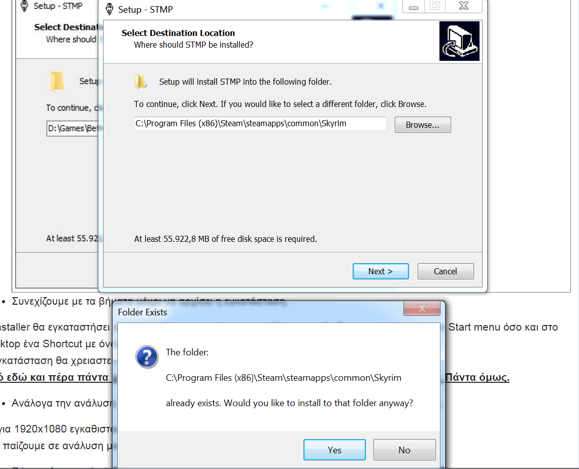

Όταν τελειώσει πηγαίνουμε στο φάκελο που κάνουμε extract τα αρχεία και τρέχουμε το STMP_Installer
Στο παράθυρο της διαδρομής εγκατάστασης επιλέγουμε το φάκελο που έχουμε εγκατεστημένο το Skyrim. Πχ Εάν είναι εγκατεστημένο στο D:\Games\Bethesda\Skyrim το παράθυρο του Installer θα πρέπει να μοιάζει έτσι :
Spoiler
Συνεχίζουμε με τα βήματα μέχρι να αρχίσει η εγκατάσταση.
Ο Installer θα εγκαταστήσει αυτόματα όλα τα αρχεία που χρειάζονται και θα δημιουργήσει τόσο στο Start menu όσο και στο Desktop ένα Shortcut με όνομα Skyrim TMP.
H εγκατάσταση θα χρειαστεί αρκετό χρόνο λόγω της μεγάλης συμπίεσης.
Από εδώ και πέρα πάντα μα πάντα ξεκινάμε το παιχνίδι από αυτό το shortcut στο desktop. Πάντα όμως.
Ανάλογα την ανάλυση της οθόνης μας τρέχουμε το αντίστοιχο installer για την ανάλυσή μας.
πχ για 1920x1080 εγκαθιστούμε το STMP 1080p Installer
Εάν παίζουμε σε ανάλυση μικρότερη της native της οθόνη μας εγκαθιστούμε το Exclusive_FS.

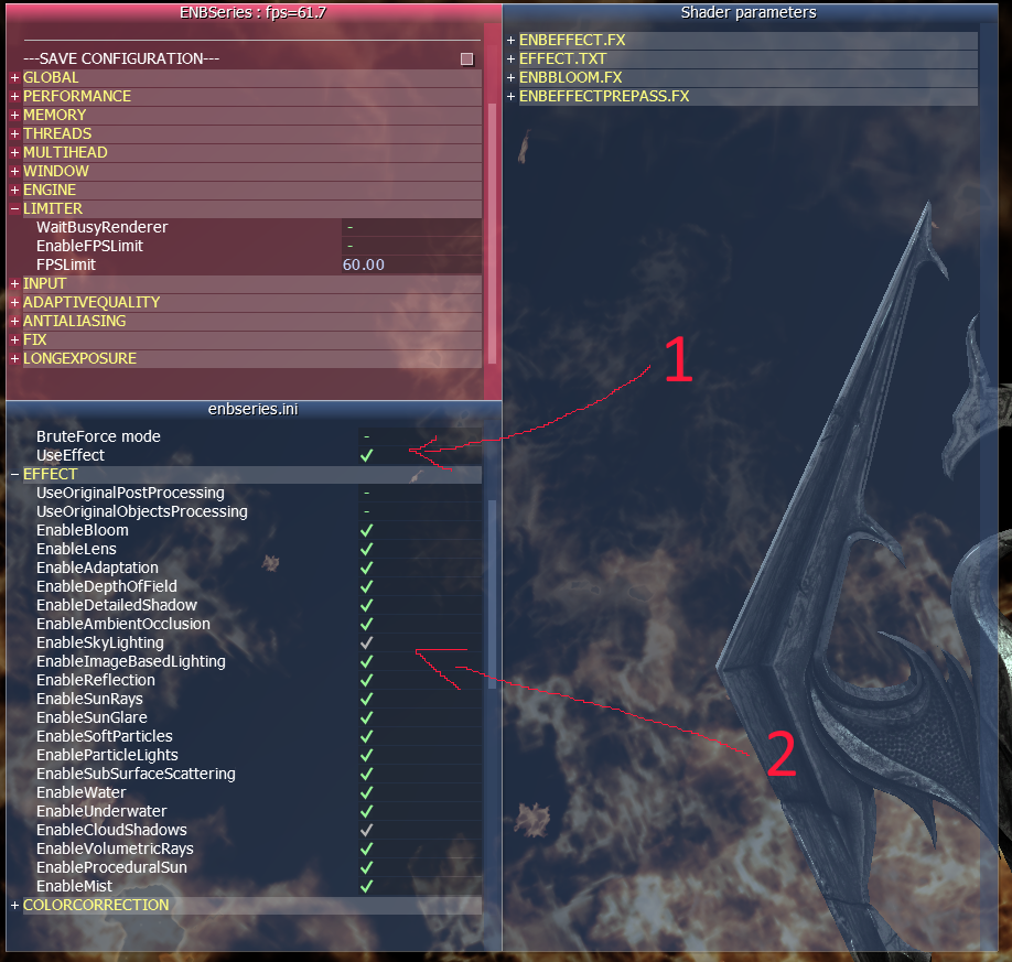

Διαβσα το ποστ σου καλυτερα τωρα, δεν καταλαβα βαραει ταβανι ο cpu ή η gpu ?
-Εαν βαραει ταβανι ο cpu πρακτικα το μονο που μπορεις να κανεις ειναι να ριξεις το fshadowdistance
ανοιγεις το skyrimprefs.ini Που ειναι στο φακελο \X...\Documents\My Games\ Skyrim βρισκεις το fShadowDistance=4000.0000
και αλλαζεις τη τιμη σε 3000.0000, 2500.0000 κλπ
-Εαν η GPZ 100% τοτε αφου εχεις ανοιξει το game και εχεις φορτωσει καπποιο save ανοιξε κονσολα και πατα shift+enter, θα εμφανιστει ενα παραθυρο του enb και μια κλεψυδρα που ειναι ο κερσορας για οσο εχεις ανοιχτew τις ρυθμισεις του enb.
Στο παραθυρο αυτο ξετικαρεις αυτο που λεει UseEffect (1), εαν τα fps αναιβουν δραματικα τοτε ενεργοπιησε το παλ και αρχι<ε να απενεργοποιεις ενα ενα τα εφε που ειναι απο κατω (2).
(Πρωτος υποψηφιος ειναι το AmbitientOcculusion)
Φυσικα μπορεις να συνδιασεις και το fshadowdistance και τις ρυθμισεις του ENB.
Οταν βρεις τι ακριβως σε κοβει εημερωσε με για να φτιαηουμε custom profile.
