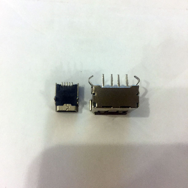

Haldol Δημοσ. 21 Οκτωβρίου 2016 Share Δημοσ. 21 Οκτωβρίου 2016 ps. Το type A δεν έχει καλύτερη μηχανική αντοχή από το type c. Εννοείται πως έχει. Οι επαφές στο Type-A έχουν το διπλό μέγεθος από τις "μικρές" εκδοχές, άρα διπλή επιφάνεια επαφής / ένωσης με τον χαλκό στην πλακέτα. Άσε που, πολλές φορές, το Type-A χρησιμοποιεί through-hole εξαρτήματα, αντί SMD. Ρίξε μία ματιά (αν και δείχνω Mini-USB κονέκτορα, όχι USB-C): Εννοείται πως το USB-C έχει "τις χάρες του" αλλά η μηχανική αντοχή δεν είναι μία από αυτές. Τουλάχιστον όχι σε σύγκριση με μεγαλύτερα βύσματα. Σε τόσο γρήγορα σήματα όπως του USB 3, οι ίνες του fiberglass της πλακέτας μπορούν να επηρεάσουν το σήμα. Γι αυτό οι πλακέτες πρέπει να είναι κορυφαίας ποιότητας και να έχουν σταθερό πάχος σε όλα τα σημεία και η πλέξη των ινών να είναι ίδια. Επίσης το routing γίνεται με λίγο διαφορετικό τρόπο. Πέρα απο τους τυπικούς μαιάνδρους που κάνουν τις δύο τροχιές ενός διαφορικού ζεύγους να έχουν ίδιο μήκος, παράλληλα κάνει και ένα zig-zag, με αποτέλεσμα να δημιουργούνται κάποια πολύ περίεργα σχέδια που φαίνονται λίγο σαν τυχαία. Εδώ προς το μέσο της σελίδας εξηγεί λίγο το φαινόμενο. https://www.msi.com/blog/detail/ddr4-boost Ωραία τα εξηγεί η MSI. Που να φανταστώ ο κακομοίρης ότι κάποιο "ουδέτερο" (μη-αγώγιμο, μη-μαγνητικό) υλικό θα μπορούσε να επηρεάσει τα σήματα; Συνδέστε για να σχολιάσετε Κοινοποίηση σε άλλες σελίδες άλλες επιλογές
kifinas Δημοσ. 21 Οκτωβρίου 2016 Share Δημοσ. 21 Οκτωβρίου 2016 Το type a έχει μηχανική αντοχή για 1500 μπες βγες και το type c ψώνισε από το προηγούμενο και έχει τουλάχιστον 10000... Μεγαλύτερο δεν σημαίνει δυνατότερο. Συνδέστε για να σχολιάσετε Κοινοποίηση σε άλλες σελίδες άλλες επιλογές
Haldol Δημοσ. 22 Οκτωβρίου 2016 Share Δημοσ. 22 Οκτωβρίου 2016 Το type a έχει μηχανική αντοχή για 1500 μπες βγες και το type c ψώνισε από το προηγούμενο και έχει τουλάχιστον 10000... Μεγαλύτερο δεν σημαίνει δυνατότερο. Δε μας δίνεις και τις πηγές σου, ή έστω να μας εξηγήσεις το σκεπτικό σου; Εγώ σου εξήγησα το δικό μου. Θεωρώ αυτονόητο ότι ένα through-hole εξάρτημα θα αντέχει παραπάνω καταπόνηση από ότι ένα SMD με το μισό μέγεθος στις επαφές. Στο 2ο, με κακό χειρισμό, παίζει να σηκώσεις και χαλκοδιάδρομο ακόμα. Συνδέστε για να σχολιάσετε Κοινοποίηση σε άλλες σελίδες άλλες επιλογές

CheOnWeb Δημοσ. 22 Οκτωβρίου 2016 Share Δημοσ. 22 Οκτωβρίου 2016 Εγώ πάντως δέν βλέπω στο εγγύς μέλλον το USB να καταργείται και να επικρατεί αποκλειστικά το USB C στη θέση του. Όπως και παρά την ύπαρξη του USB 3, οι μητρικές συνεχίζουν να βγαίνουν με τις περισσότερες θύρες να είναι USB 2. Δέν έχει νόημα σε ένα υπολογιστή να του δεσμέυεις τις γρήγορες θύρες βάζοντας του χαζές συσκευές όπως πληκτρολόγια, mouse και εκτυπωτές, που έτσι κι αλλιώς δέν χρειάζονται την επιπλέον ταχύτητα και τα επιπλέον features. Το πιό λογικό και πιό cost effective είναι όπως έγραψα και στο πρώτο μου πόστ μερικές σελίδες πρίν, να υπάρχει μία ή δύο θύρες USB-C και οι υπολοιπες USB. Όσο για τη μηχανική αντοχή, φυσικά και οι μεγάλοι κοννέκτορες Α, Β κτλ έχουν μεγαλύτερη αντοχή απο τους μικρούς (mini USB, type C). Μεγαλύτερα solder pads και mounting tabs πάνω στην πλακέτα = μεγαλύτερη αντοχή σε πλευρικά φορτία. Το πιο λογικό και πιο cost effective είναι να έχει η βιομηχανία δύο πρότυπα; Το 2022 Ναι, αν συνεχίσουν να βάζουν και USB 2 και USB 3 στα μηχανήματα. Οι κλασσικές γραφικές γελοιότητες του patent-troll με το σήμα του μήλου. ;;; Συνδέστε για να σχολιάσετε Κοινοποίηση σε άλλες σελίδες άλλες επιλογές

kifinas Δημοσ. 22 Οκτωβρίου 2016 Share Δημοσ. 22 Οκτωβρίου 2016 Δε μας δίνεις και τις πηγές σου, ή έστω να μας εξηγήσεις το σκεπτικό σου; Εγώ σου εξήγησα το δικό μου. Θεωρώ αυτονόητο ότι ένα through-hole εξάρτημα θα αντέχει παραπάνω καταπόνηση από ότι ένα SMD με το μισό μέγεθος στις επαφές. Στο 2ο, με κακό χειρισμό, παίζει να σηκώσεις και χαλκοδιάδρομο ακόμα. Στα specs των connector θα το βρεις πανεύκολα.πχ http://www.us-electronics.com/files/usbconnectors.pdf http://www.molex.com/molex/products/datasheet.jsp?part=active/1054500101_IO_CONNECTORS.xml Να το επαναλάβω. Το type c σχεδιάστηκε για να αντικαταστήσει όλους τους υπόλοιπους. Εκεί θα πάει η αγορά και η κατασκευαστές, μας αρέσει δεν μας αρέσει. Επίσης type c δεν σημαίνει απαραίτητα USB 3.1. Σε πολλές περιπτώσεις θα βλέπουμε τον type c με παλαιότερα πρότυπα. Όσα γράφονται για παράλογες υλοποιήσεις απλών περιφερειακών όπως ενός πληκτρολογίου σε type c επειδή δεν χρειάζεται την επιπλέον ταχύτητα κλπ είναι άκυρα. Άλλο πράγμα ο κονέκτορας, άλλο το 3.1. Λογικό να μπερδεύεται ο μέσος χρήστης αλλά κάποια στιγμή πρέπει να τα ξεμπερδέψουμε. Συνδέστε για να σχολιάσετε Κοινοποίηση σε άλλες σελίδες άλλες επιλογές
Fubar.gr Δημοσ. 22 Οκτωβρίου 2016 Share Δημοσ. 22 Οκτωβρίου 2016 Στα specs των connector θα το βρεις πανεύκολα. πχ http://www.us-electronics.com/files/usbconnectors.pdf http://www.molex.com/molex/products/datasheet.jsp?part=active/1054500101_IO_CONNECTORS.xml Να το επαναλάβω. Το type c σχεδιάστηκε για να αντικαταστήσει όλους τους υπόλοιπους. Εκεί θα πάει η αγορά και η κατασκευαστές, μας αρέσει δεν μας αρέσει. Επίσης type c δεν σημαίνει απαραίτητα USB 3.1. Σε πολλές περιπτώσεις θα βλέπουμε τον type c με παλαιότερα πρότυπα. Όσα γράφονται για παράλογες υλοποιήσεις απλών περιφερειακών όπως ενός πληκτρολογίου σε type c επειδή δεν χρειάζεται την επιπλέον ταχύτητα κλπ είναι άκυρα. Άλλο πράγμα ο κονέκτορας, άλλο το 3.1. Λογικό να μπερδεύεται ο μέσος χρήστης αλλά κάποια στιγμή πρέπει να τα ξεμπερδέψουμε. Τα νούμερα αυτά έχουν να κάνουν με το πόσες συνδέσεις-αποσυνδέσεις μπορούν να γίνουν μέχρι να χαλάσουν οι επαφές. Αυτό που λέω εγώ είναι αντοχή σε πλευρικά φορτία, για παράδειγμα έχεις το φλασάκι συνδεδεμένο στο πλάι του λάπτοπ και πέφτει κάτι βαρύ πάνω στο φλασάκι. Αυτό θα ασκήσει μεγάλα φορτία και στο USB του λάπτοπ, και στο αρσενικό USB στο φλασάκι. Όσο πιό μικρός ο κοννέκτορας τόσο πιό πιθανό να σπάσουν εσωτερικά οι κολλήσεις πάνω στην πλακέτα του. Όσο για τα υπόλοιπα: Προσωπικά διφωνώ οτι όλα τα USB θα αντικατασταθούν με USB-C και ο λόγος είναι το κόστος (και το backwards compatibility κατα δεύτερο λόγο) Ένα ζεύγος θυρών USB 3.0 κοστίζει γύρω στα 5-6 δολλάρια χονδρική για να υλοποιηθεί πάνω στη μητρική (controller chip, κοννέκτορας και διάφορα περιφερειακά). Το αντίστοιχο κόστος για USB 2 είναι μερικές δεκάδες cents Για το USB-C δέν έχω τιμές γιατι για την ώρα δέν δημοσιεύονται, όμως και λόγω της σημαντικά αυξημένης πολυπλοκότητας πιστεύω θα βγαίνει κοντά στα 10 ευρώ ανα θύρα, ίσως και παραπάνω Οπότε αν αυτή τη στιγμή φτιαξεις μια μητρική που να έχει αποκλειστικά USB-C θύρες, ανεβάζεις κατα πολύ το κόστος και χωρίς νόημα, καθώς πολλές απο αυτές θα δεσμευτούν απο συσκευές που ουσιαστικά δέν χρειαζονται το πρότυπο. Και φυσικά είναι και το backwards compatibility. Βέβαια σε αυτή την περίπτωση το μόνο που αλλάζει για τις παλιές συσκευές είναι το form factor του κοννέκτορα. Αλλά και πάλι, γιατι να χρησιμοποιούμε αντάπτορες όταν δέν είναι απολύτως απαραίτητο? Μπορεί σε κάποιους να φαίνεται οτι είμαι κατά της εξέλιξης της τεχνολογίας, όμως κάθε άλλο. Αυτό που δέν μου αρέσει είναι οτι με το που βγεί κάτι καινούριο, κάποιοι πέφτουν θύματα του hype και θεωρουν πως όλες οι παλιότερες τεχνολογίες πρέπει να καταργηθούν. Εγώ αυτό που θέλω είναι η νέα τεχνολογία να συνυπάρχει με την παλιότερη γιατι σε πολλούς απο εμάς είναι ακόμα χρήσιμη. Δέν υπάρχει πρότυπο το οποίο να τα κάνει όλα, και γι αυτό ιστορικά υπάρχουν τόσα διαφορετικά πρότυπα επικοινωνίας και πολλά απο αυτά έχουν ακόμα νόημα ύπαρξης. Και ακόμα και το form factor του κοννέκτορα έχει τη σημασία του. Ένα παράδειγμα: Η παλιά σειριακή θύρα RS-232 η οποία καθιερώθηκε το μακρυνό 1969 χρησιμοποιείται ακόμα και σήμερα σε επαγγελματικές εφαρμογές, γιατι έχει πολύ μεγάλη ανοσία στον ηλεκτρομαγνητικό θόρυβο και μπορεί να υποστηρίξει μεγάλα μήκη καλωδίων. To USB, ειδικά οι πιό γρήγορες εκδόσεις του, έχουν μεγάλη ευαισθησία στο θόρυβο και το μήκος καλωδίου. Μάλιστα σχεδόν όλες οι μητρικές, ακόμα και σήμερα έχουν header σειριακής θύρας, το μόνο που χρειάζεται είναι ένα καλώδιο με rear bracket για να τη βγάλεις έξω. Οπότε όταν έρχεται η Intel ή η Apple και λέει οτι το μέλλον είναι το Χ πρότυπο και θα αντικαταστήσει όλα τα άλλα, μάλλον απευθύνεται στους απλούς καταναλωτές. Συνδέστε για να σχολιάσετε Κοινοποίηση σε άλλες σελίδες άλλες επιλογές
