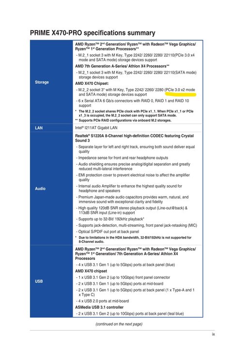

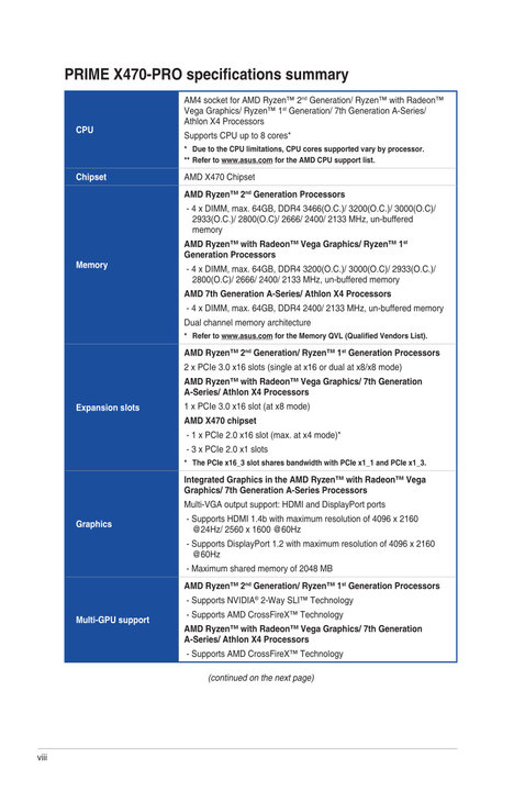

Τι αυτογκόλ είναι τούτο πάλι ... PCIe 2.0 ακόμα απο το chipset ή κοιμάται η δολιό-asus

σε ποιο αναφέρεσαι ?
6 λεπτά πριν, 50EuroUser είπε
Δίνει και PCI-E V3.0 απλά τα δίνει για 2ο NVME στο M2.
Επεξ/σία από adtakhs
Μιση δουλειά κάνανε απο οτι φαίνεται το 2ο nvme απο το Χ470 είναι PCIe 3.0 X2 ...
*Μεγάλη μπάλα παίξανε απο PCIe 2.0 X4 στo Χ370 σε όσες μητρικές είχαν και 2ο m2 slot το γύρισαν σε PCIe 3.0 X2 στο Χ470 για να κάνουν μια τρύπα στο νερό απο θέμα bandwidth :D (ταβάνι ~2GB/sec)
Επεξ/σία από 50EuroUser
Παπαριά της ASUS πρέπει να είναι .
Κάποιον controller θα εχουν βάλει πάνω στα 2 X PCI-E V3.0 που αφαίρεσαν από το 2o M2 SLOT.

Αυτό που μόλις παρατήρησα είναι το γεγονός του ότι το X470 δίνει
- 4X SATA III
- 2 X SATA EXPRESS  ή 4X PCI-E V3.0
Αρα η ASUS μετρέτρεψε τα SATA EXPRESS σε
- 2X SATA
και
- 1X M2 με 2X PCI-E V3.0
ενώ η GIGA  μάλλον θα παίζει με
- 1 X M2 PCI-E V3.0 X4 (X470)
και
+2 X SATA III με πρόσθετο controller πάνω στις 8X PCI-E V2.0 του X470.
Σαφώς η GIGA το διαχειρίστηκε καλύτερα προσφέροντας FULL 2X M2 NVME SUPPORT , δίνοντας 6 X SATA III χρηστικά ταυτόχρονα, αν θεωρήσουμε πως ισχύουν τα παραπάνω.
