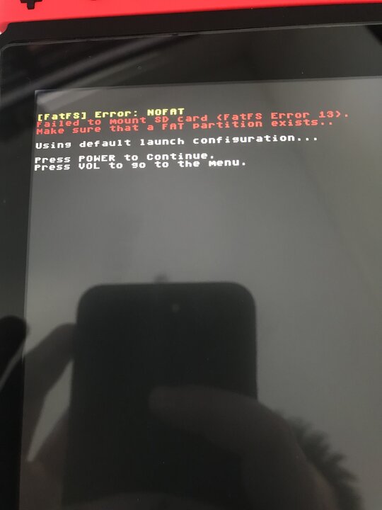

χρειάζομαι Νια μικρή βοηθεια. Ξεκίνησα να κάνω τον οδηγό που μου είπατε χθες με το hakare. γίνονται όλα τα βήματα σωστα. Και αφού το RCM είναι οκ και το συνδέσω στον υπολογιστή  βγάζει το μήνυμα αυτό για την κάρτα SD.
Η οποία είναι μια sundisk 400GB και την έχω κάνει φορματ προηγουμενοσ Σε Exfat
Τι μπορεί να φταίει;
Περασα τα αρχεια σε μια παλια SD  64GB των 10 ευρω και προχωρησε . Το θεμα ειναι οτι εγω θελω να το δουλεψω με την 400GB. Θα δοκιμασω να την ξανα κανω φορματ μηπως κατι δεν πηγε καλα...
ειναι SDXC , πιθανά θέλει drivers. Πρέπει να μπουτάρεις με αυτήν το switch και να κατεβάσει οτι χρειάζεται.

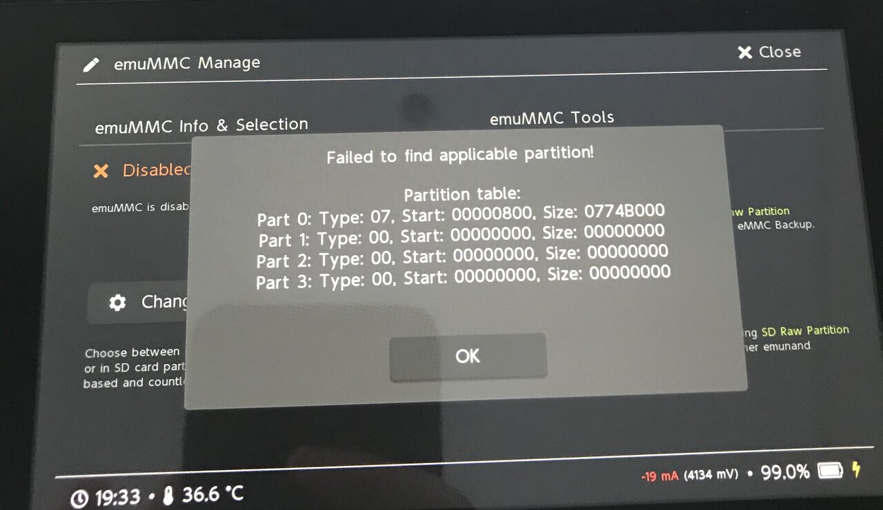

Τωρα το μονο προβλημα ειναι οτι δεν μπορεί να κάνει create emuMMC βγάζει faild
Αυτο

οχι ειναι αυθεντικη αγορασμενη  70 ευρω.  EDIT:  μολις την ξανα εκανα φορματ και δουλεψε. αλλα και παλι στο create emuMMC βγαζει field.   μηπως θελει η καρτα 2 partition να φτιαξω?
Αυτο που δεν ξερω ειναι , αν κανω καλα που τις εχω κανει φορματ σε ExFAT , ενω οι οδηγοι που διαβαζω γραφουν για FAT32, αλλα μετα δεν θα χωρανε τα μεγαλα παιχνιδια ...

τα καταφερα. τελικα ηθελε να φταξω ενα δευτερο format σε FAT32 για την EmuMMC
