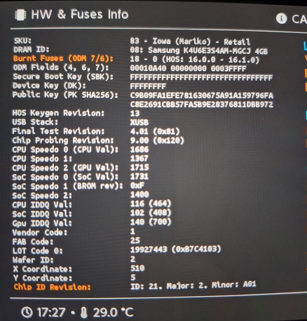

εγώ έκανα το τελευταίο update hats firmware κτλ και πάλι δεν μου έκαψε fuse. Όταν κάνω boot σε ofw δεν φορτώνει και μου βγάζει μάυρη οθόνη. καμιά ιδέα ;
Μήπως έχει γίνει brick;
Επειδή δε θυμάμαι το ιστορικό σου ακριβώς, πότε ξεκίνησε να βγάζει μαύρη οθόνη το ofw;
από το προηγούμενο udate. κατά τα άλλα παίζει κανονικά αλλά όχι σε ofw
Επεξ/σία από marksk
18 λεπτά πριν, marksk είπε
Πες μου τι burned fuses σου βγάζει στο hekate στο hw and fuses info και σε τι firmware ήσουν πριν παρουσιαστεί το πρόβλημα.
19 λεπτά πριν, snaker είπε
Σε 16.01 αν δεν κάνω λάθος. Αν όχι σε 16.0
Κανε το εξής.
Κατεβασε το 16.1.0 . Μπες απο sysmmc cfw( το μπλε εικονίδιο) και φλασαρε το με daybreak. Δες αν θα μπεις σε ofw. Αν ναι μπες σε ofw και κανε update στο τελευταίο firmware απο εκει με τον κλασσικό official τρόπο και οχι μεσω daybreak.Την emummc σου μην την πειράξεις γιατί είναι έτοιμη.
Επεξ/σία από snaker
Δεν υπάρχει θέμα αν κάνω downgrade; Το έχω σκεφτεί σαν τελευταία λύση αλλά φοβάμαι μην γίνει χειρότερα
Δεν υπάρχει θέμα αν ofw και cfw είναι διαφορετική έκδοση;
Επεξ/σία από marksk
Για να κατανοήσεις τι έχει συμβεί.
Έχεις κάνει update μέσω του προγράμματος daybreak το οποίο δεν καίει τα fuses για τον λόγο του ότι εσύ μπορεί να θες μελλοντικά να κάνεις downgrade.
Τα burned fuses σου αυτή την στιγμή (18) στο system είναι μικρότερα από τα burned fuses που χρειάζεται ώστε να παίξει το 18.0.1 σε ofw(19).
Δυστυχώς δεν μπορείς να τα έχεις όλα. Αν θες να παίξεις σε ofw πρέπει τα fuses να καούν.
Γι αυτό πάντα οποίος δεν ενδιαφέρεται για downgrade, για το οποίο προσωπικά δεν βρίσκω κανέναν απολύτως λόγο, πρέπει πάντα να κάνει update στο ofw με τον κλασικό τρόπο και όχι μέσω daybreak.
Αν δες κανεις downgrade δεν θα μπορέσεις ποτέ να μπεις σε ofw γιατί παντα θα εχει mismatch στα burned fuses.
Αν παρ όλα αυτά αν κανείς ότι σου είπα και μετά το update απο το ofw δεν αλλαξουν τα burned fuses η δεν μπορεσεις να μπεις καν σε ofw μετά το downgrade, σίγουρα το προβλημα είναι στο  hardware σου και όχι στο software.
Δεν υπάρχει κανένα πρόβλημα στο να έχεις αλλο firmware στην emmummc και άλλο σε cfw / ofw στην sysmmc.
Επεξ/σία από snaker
