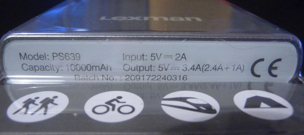

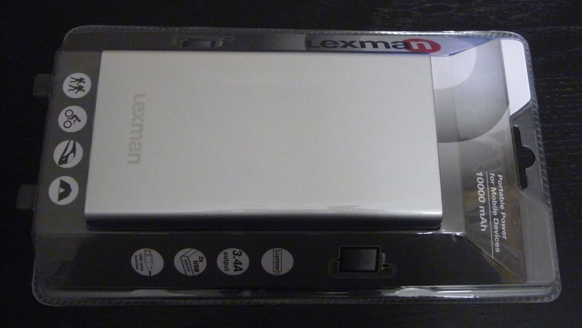

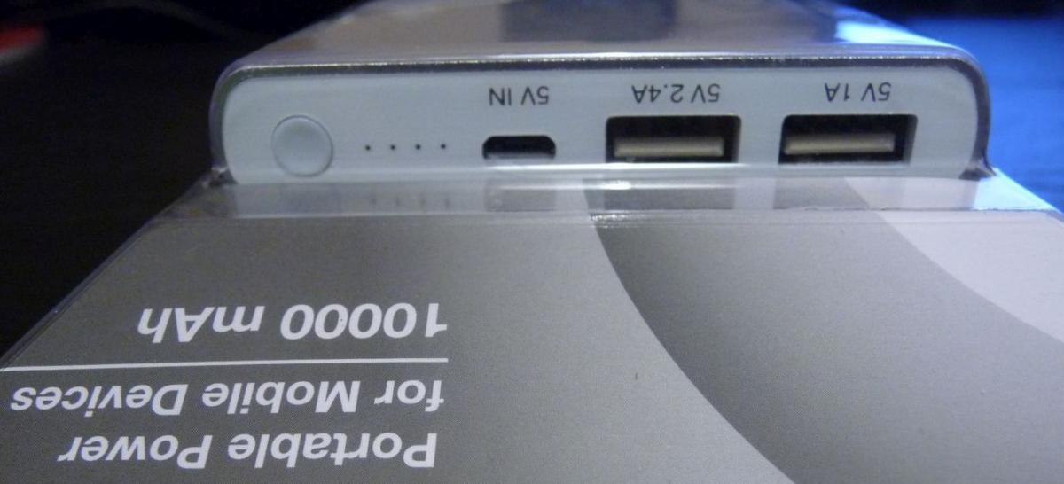

Για όποιον ενδιαφέρεται έβγαλα και μερικές φωτό
