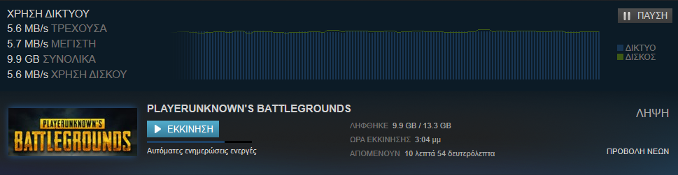

giorgosmcmc Δημοσ. 29 Απριλίου 2018 Δημοσ. 29 Απριλίου 2018 (επεξεργασμένο) Καλησπερα, κατεβαζω το pubg απ την αρχη, μπορειται να μου πειτε για πιο λογο κατεβαζει μονο 13gb ενω εχει κανει 500 update το παιχνιδι? Επεξ/σία 29 Απριλίου 2018 από giorgosmcmc
Zaytsev Δημοσ. 29 Απριλίου 2018 Δημοσ. 29 Απριλίου 2018 26 minutes ago, giorgosmcmc said: Καλησπερα, κατεβαζω το pubg απ την αρχη, μπορειται να μου πειτε για πιο λογο κατεβαζει μονο 13gb ενω εχει κανει 500 update το παιχνιδι? Γιατί μόνο οι νέοι χάρτες και κάποια skins είναι επιπλέον χώρος. Τα υπόλοιπα libraries είναι αρχεία που έχεις ήδη κι έχουν διορθώσεις (bugs/additions) 1
infin1tyGR Δημοσ. 29 Απριλίου 2018 Δημοσ. 29 Απριλίου 2018 Δεν λειτουργούν προσθετικά τα update, δηλαδή να αυξάνεται συνεχώς το μέγεθος. Απλώς ενημερώνονται συγκεκριμένα αρχεία κάθε φορά, αλλά τα κατεβάζεις κατευθείαν στην τελική τους έκδοση. 2
