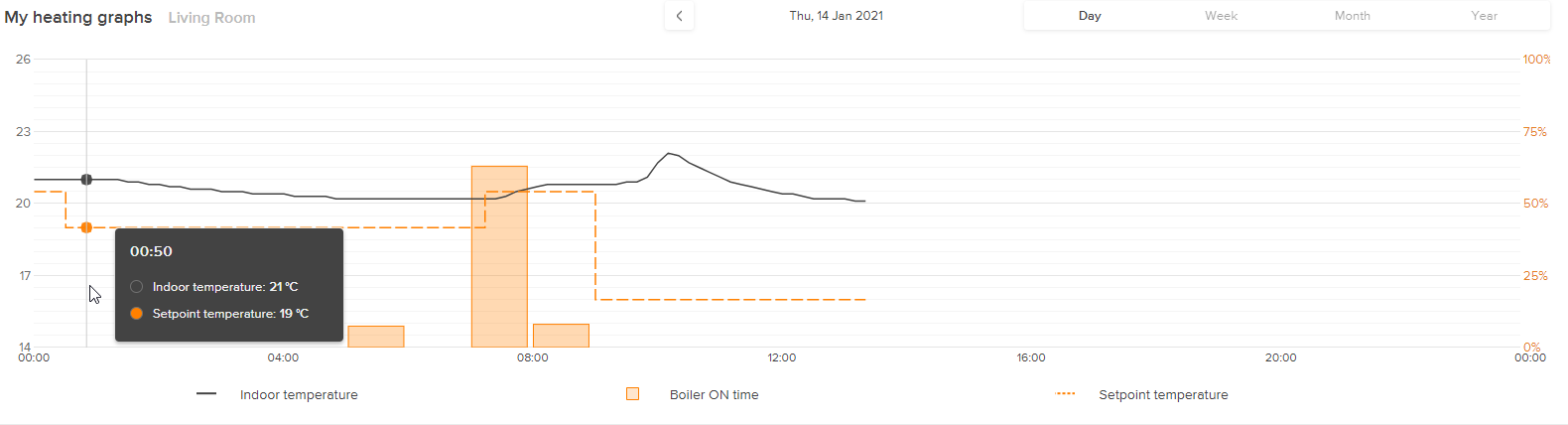

@userAnon καλα κ εμένα νεα Σμύρνη 20.5- 21  εχει σταθερά το σπίτι σε χώρους που λειτουργουν τηλεοράσεις κουζινες φουρνοι υπολογιστες δε λεει κατι αυτο ομως γτ οταν το χρειαστείς θα κάψει. το ιδιο κάνεις κ στο πετρελεο βέβαια.
καλο θα ηταν να μη κοιτας τι καις φετος που δεν εχει πιασει κρυα αλλα τι έκαιγες μέχρι μια 5ετια πισω..  αν εχεις κρατήσει δεδομένα βέβαια κ αν ήσουν στο ιδιο σπιτι
Κοιτά τωρα σημερνή νυχτα να παρεις μια ιδέα
σε καποια φαση στις 7.30 το πρωί πηρε μπροστά κ ζέστανε γτ επεσε η θερμοκρασία κάτω απο 20,5 που είχα ορισει αλλα ολο το βραδυ που υποτιθετε ηταν κρυο εξω η θερμοκρασία δεν έπεφτε (και δεν εχω κ τη καλυτερη μονωση από πάνω είναι ταρατζα). (ειναι μαγικη η αισθηση να ξυπνας κ νανε ζεστο το σπιτι κ να γινεται μονο του.. )
που θελω να καταληξω. το σπιτι ενω ειχε κρυο εξω σήμερα απο τις προηγούμενες ήμερες ηλιοφάνειας ειχε "αποθηκευσει" θερμότητα. αυτες τις μερες που κανει κρυο αυτο δε θα ισχύει απο σημερα αύριο κ δε θα κραταει το 20.5  για τοση διαρκεια.
ο λεβητας ανοιγει λοιπόν μονο οταν χρειάζεται κ καιει οσο πρέπει για να πιάσεις μια θερμοκρασία κ οσο καλύτερη μονοση έχεις τόσο περισσότερο θα αργήσει για να ξανανοίξει.
εκανα λοιπον ενα τεστ για καμια  βδομαδα κ το εβαλα να καίει μόνιμα σε χαμηλή θερμοκρασία στα νερα. Δες αποτέλεσμα
 ο λεβητας νε μεν έκαιγε σε χαμηλή θερμοκρασία (στο 1/3)  αλλα ηταν στο 100% κ ποιοτικά δεν είχα την ιδια ζεστη!! ήταν στο οριο να μη μπορει να κρατήσει θερμοκρασια ο χορος επειδή είχε χαμηλή θερμοκρασία το νερο κ λειτουργούσε συνεχεια.
στο ρολοι ενω στο άνοιξε κλίσε μονο όταν χρειαζετε, ήθελα τη ήμερα περίπου 1,25-1,8 καταναλωση , αντίστοιχα τις ημέρες που το είχα χαμηλές θερμοκρασιες μόνιμα αναμμένο το ρολοι έγραψε μέχρι κ 3,2
τωρα αν θα κανεις απόσβεση κτλ θεωρώ θα κάνεις σε βαθος χρόνου 5ετιας. εγω πλέον δεν εχω ανοίξει ουτε Aircontition που σημαίνει ούτε ρεύμα (φετος μου ρθε το ηλεκτρικο 150ε το χρονο στο σύνολο κάτω, με αλλαγή παροχου κ με το οτι δεν χρειαστηκε να καψω Aircontition τον οκτ νοεμ )

1 ώρα πριν, sndev είπε
