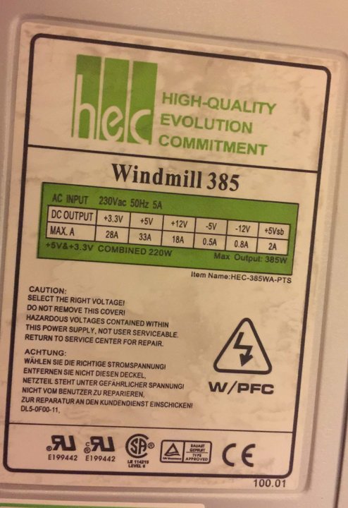

ΔΕΝ ΘΑ ΜΟΥ ΚΑΝΕΙ?
1 ώρα πριν, Vasilica89 είπε
ΔΕΝ ΘΑ ΜΟΥ ΚΑΝΕΙ?
18Α στα 12v σου βγάζει αυτό, αρκετά μικρό.
Όντως είναι μικρό.. Αν το παραζορίσεις ενδέχεται να σου μείνει στα χέρια.. και να σου κάψει και καμμιά μητρική. Με τόσα μεταχειρισμένα παλιά θα έλεγα να πας σε κάποιο άλλο. Στις αγγελίες του insomnia πουλάγαν κάποτε που είχα δει.

Το μαμα τροφοδοτικο ειναι 20 amp
Με τις τιμες που παιζουν τα 12αρια τροφοδοτικα για led δεν αξιζει να παρεις ουτε σε μτχ atx psu

8 ώρες πριν, trickius είπε
7 ώρες πριν, Inuyasha είπε
Θα ψάξω ακόμα αν βρω κάτι,ευχαριστώ για το χρόνο σας
Παροτι τα HEC κάποτε ήταν σκυλιά ( είχα 2 pc με HEC 350αρια αγορασμενα το 2001 και δουλευαν ασταματητα για 3 χρονια 24/7 και με διακοπές άλλα 7 χρόνια και μόνο το ένα από τα δύο χάλασε στη 10ετία -δεν έδινε ρεύμα) υπήρχαν κάποιες παρτιδες η μοντελα (το ανακάλυψα όταν πηγα να πάρω  λόγω της προηγούμενης εμπειρίας μου με hec από το ινσομνια αλλά με με ενημερωσε ο πωλητης για να ειναι ενταξει) ότι  ειχαν θεματακια με ρευματα πυκνωτες κτλ κτλ δε θυμαμαι ακριβως και στο συγκεκριμένο που πουλούσε είχε αλλάξει πυκνωτες.
Γνωμη μου, καθως επισης όπως είδα ότι στο είπαν και άλλοι, ότι το τροφοδοτικό είναι σαν τα θεμέλια του σπιτιού ή το δοχείο βενζίνης του αυτοκινητου. Αν είναι προβληματικά (ασταθη, τρύπια κτλ ) όλη η κατασκευη θα καταρρεύσει-καταστραφεί και όχι πάντα με τον καλύτερο τρόπο. Έχω δει με τα μάτια μου τροφοδοτικα να παίρνουν φωτιά και αμα ψάξεις και στο youtube κι εκεί θα δεις αρκετά. Οπότε το σοβαρότερο και το σημαντικότερο σε ένα pc είναι το τροφοδοτικό (παλιά (όσο πιο παλιά τόσο περισσότερο) που ήταν φτηνότερα δεν διναμε όλοι και πολύ σημασία.

20 ώρες πριν, Inuyasha είπε
21 ώρες πριν, trickius είπε
Με 25 Α θα είμαι κομπλέ ;500 βαττ
  • Moderators
40 λεπτά πριν, Vasilica89 είπε
Αν εχεις; ορεξη ναι θα ειναι αρκετο αν τα 25Α εινια στα 12V
Δεν έχω αλλά βρήκα με15€ με τα παραπάνω καλή τιμουλα,τώρα απόδοση θα δούμε,θα ψάξω λίγο ακόμα μπας και βρω με 30α περίπου ίδια τιμή,γιατί για πειράματα θα είναι ότι πρέπει
