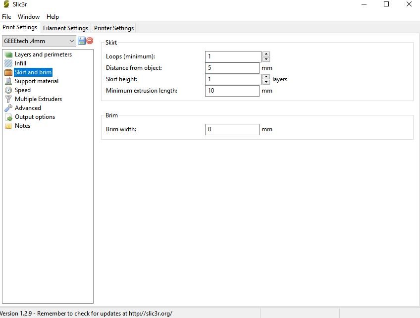

Στις 6/6/2019 στις 8:23 ΜΜ, fousekos είπε
εδώ είναι οι ρυθμίσεις και το σχέδιο με το τελικό αποτέλεσμα, λίγο απογοητευτικο βεβαια. 🤔
Επισης ανεβασε το retraction στα 5 - 6 μμ
η βαλε αυτο στο cura και δοκιμασε
