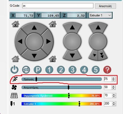

κατέβασα την πρόωση από το 100 στο 75 και κάπως έφτιαξε αλλά διπλασιαστηκε ο χρόνος

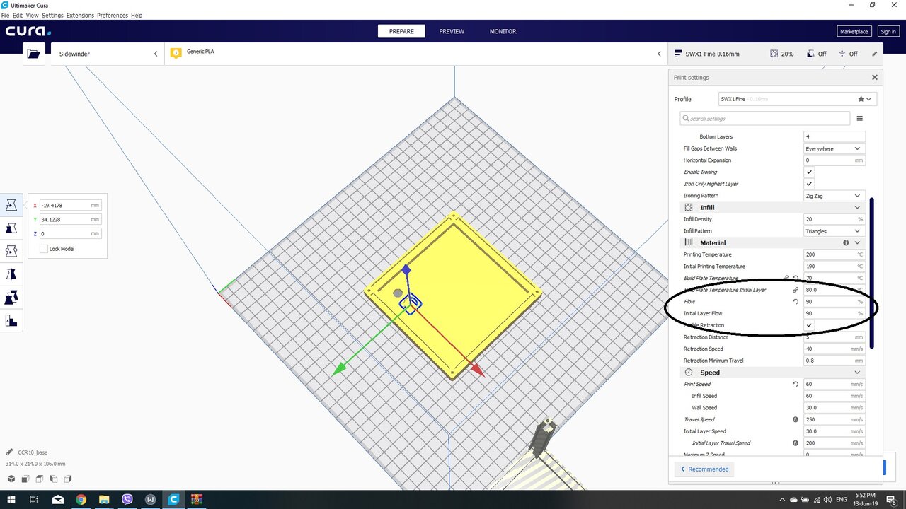

Νομίζω ότι μιλάει για το flow.
Άλλα σίγουρα καλά θα είναι να δεις το μηχανικό κομμάτι και ίσως να κοιτάξεις για partial clog.
από Slic3r δεν ξέρω αλλά σε όλους τους άλλους (S3D , CURA , IDEAMAKER...)το ονομάζει flow percentage
Γιατί δεν βγάζεις μερικές φωτογραφίες να δούμε εάν μπορέσουμε που είναι το πρόβλημα.

δεν το βρίσκω στον cura engine.

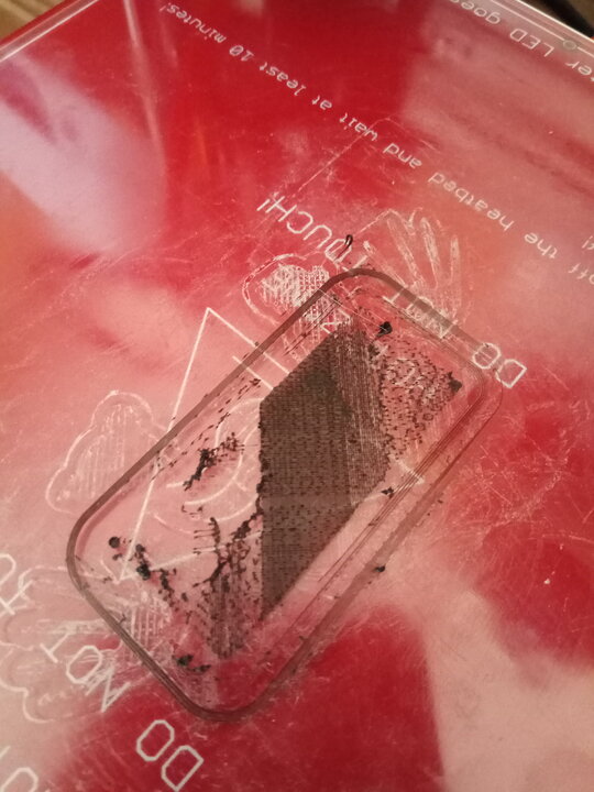

Άλλαξε μύτη. Εάν δεν εχεις βγάλε αυτήν που εχεις και προσπάθησε να την κάψεις( αναπτήρα, φλόγιστρο...)
Στις 13/6/2019 στις 5:55 ΜΜ, giler84 είπε

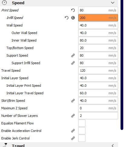

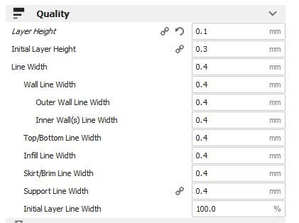

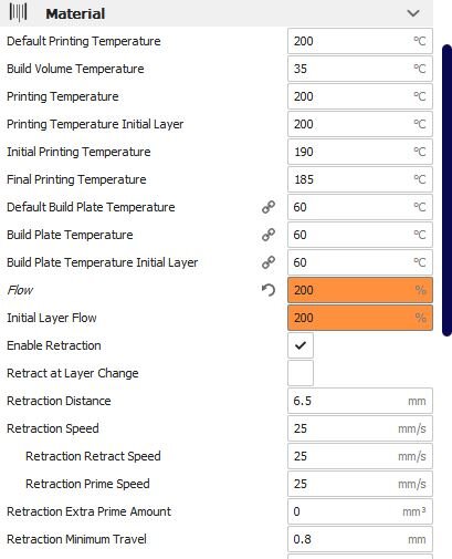

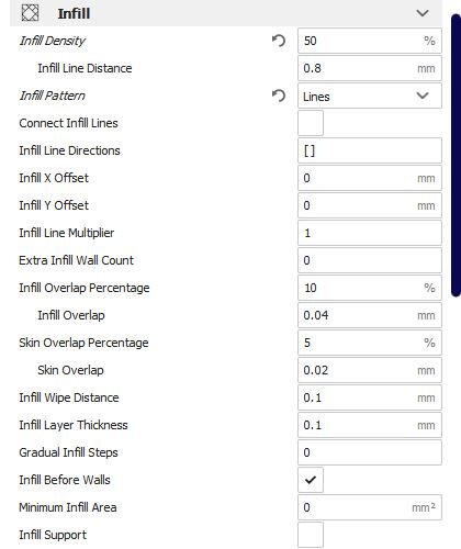

αυτές είναι οι ρυθμίσεις που έχω κάνει και σε λίγο ανεβάζω και το αποτέλεσμα.
2 λεπτά πριν, fousekos είπε
Στην μέση που φαίνεται πιο σκούρο έχω πιέσει το νήμα για να βγάλει.
11 λεπτά πριν, fousekos είπε

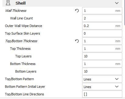

initial layer height μέχρι 0,28mm όπως και το line width (δεν μπορεις παραπάνω με 0,4mm nozzle)
top- bottom layer γιατί έχεις 10;; βάλε 2-3 άντε 4
layer height κάντο 0,2mm
infill density 15-20% (παραπάνω δεν έχεις το αντίστοιχο όφελος σε σχέση με το χρόνο που χάνεις)
flow βαλε 100% και 115% για first layer
infill speed μέχρι 40mm/sec
και μετά πειραματίσου με μία ρύθμιση τη φορά, γιατί βλέπω οτι έχεις αλλάξει πολλά χωρίς να χρειάζεται...
