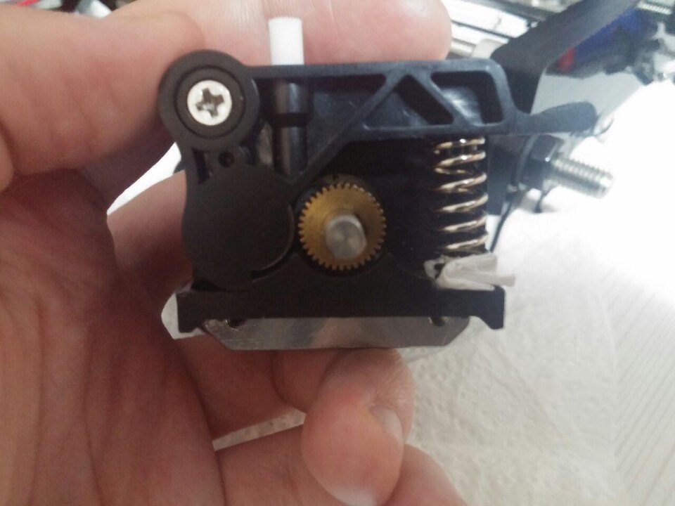

καλησπέρα και πάλι. Τελικά είχες δίκιο , έλυσα τον  extruder και τον κοίταξα , εκτός του ότι ήταν λίγο ραγισμένο κοντά στο ρουλεμάν του (το οποίο δεν νομίζω να επηρεάζει και πολύ) δεν έχει βιδάκι για ρύθμιση. Ξέρετε αν μπαίνουν όλοι οι extruder σε όλους  εκτυπωτες?

7 ώρες πριν, fousekos είπε
https://grobotronics.com/mk8-bowden-extruder-block-aluminum.html
εβαλά προσφατα σε φιλο αυτο ,(δεν αλλαξα το γραναζι του extruder  γιατι βαριομουν να δω αν ειναι ιδια δοντια ), αν εισαι με stock firmware κανε το ιδιο , αν εχεις marlin αν αλλαξεις γραναζι μπορει να χρεαστει αλλαγη στα estep
Ιδιοι είναι, απλά αλλάζεις και εκτυπώνεις, βαλε κανενα mm παραπάνω στο  retraction και καλές εκτυπώσεις

9 λεπτά πριν, alienrba είπε
απλα θελει λιγο προσοχη στο γραναζι αν δεν κρατησει το ιδιο αλλαζοντας τα δοντια θελει και αλλαγει στα estep
2 ώρες πριν, Inuyasha είπε
είναι ακριβώς τα ίδια γρανάζια (ζουμαρε λίγο) και σε διάμετρο (το βασικό μας μέλημα) και σε δόντια.
