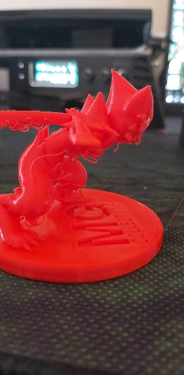

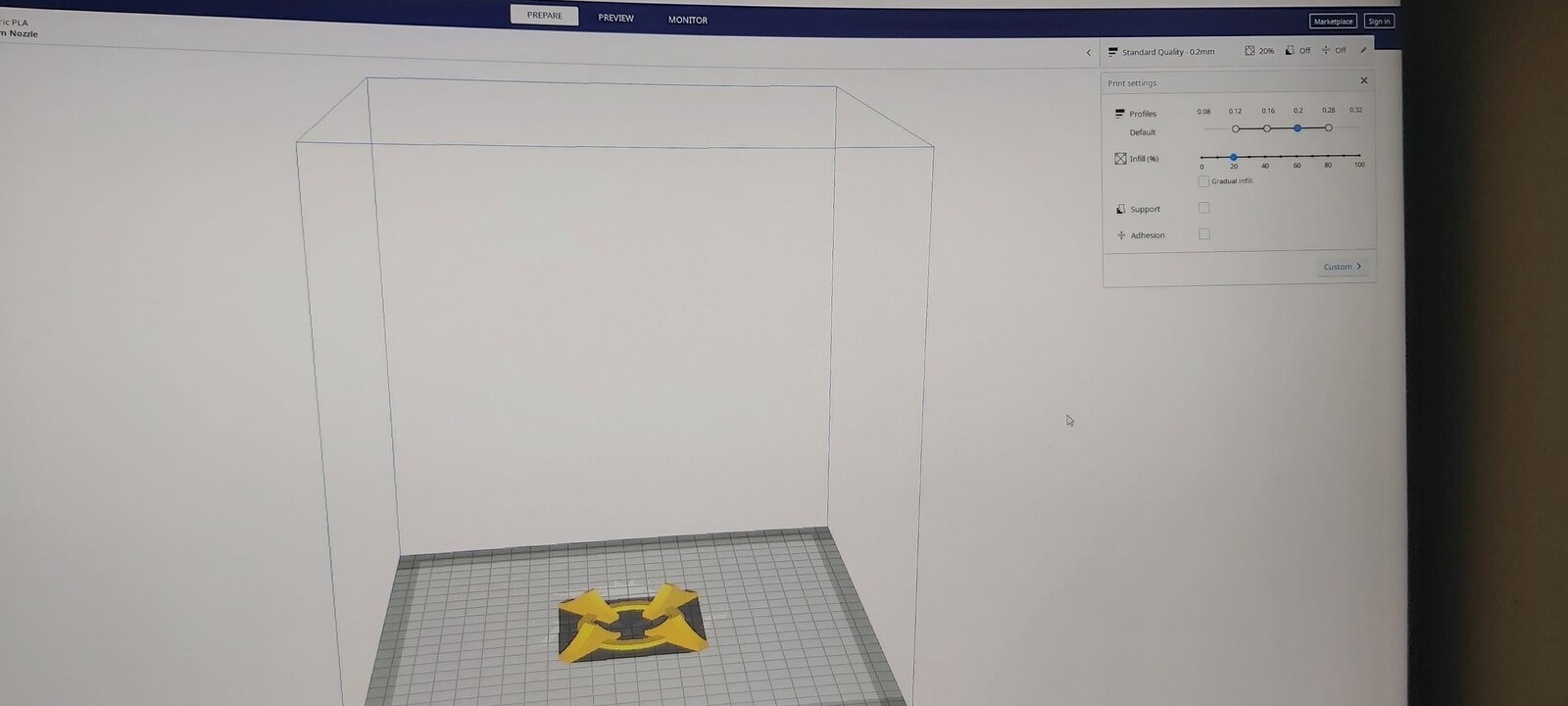

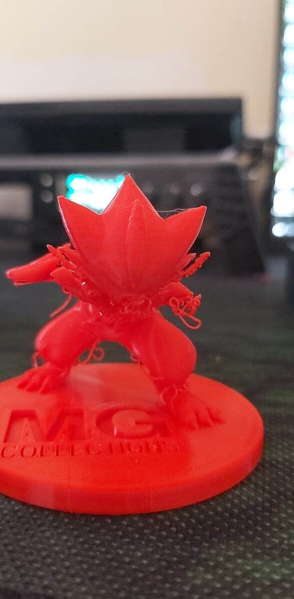

Παρελαβα τον εκτυπωτη και ολα μια χαρα.
Εκει που δεν βγαζω ακρη ειναι με το support.
Στο auto support δεν βλεπω να κανει καλη δουλεια.πχ στα χερια στο παρακατω δεν εβαλε τπτ με αποτελεσμα να μην τα φτιαξει.
Χρησιμοποιειτε auto support η custom?
Στο custom γινεται τις κακομοιρας απο settings.δεν βγαζω ακρη
5 ώρες πριν, coffeex είπε
Στο preview σου έδειχνε τα supports αλλά δεν σου τα εκτύπωσε;
Τωρα που το λες στο preview αν θυμαμε καλα εδειχνε support μονο πισω στην ουρα ,και στα υπολοιπα ακρα οπως κεφαλι χερια ειχε απλα νομιζω μπλε χρωμα η κοκκινο.
Γιατι να μην βαζει στα υπολοιπα ακρα support στο auto?
