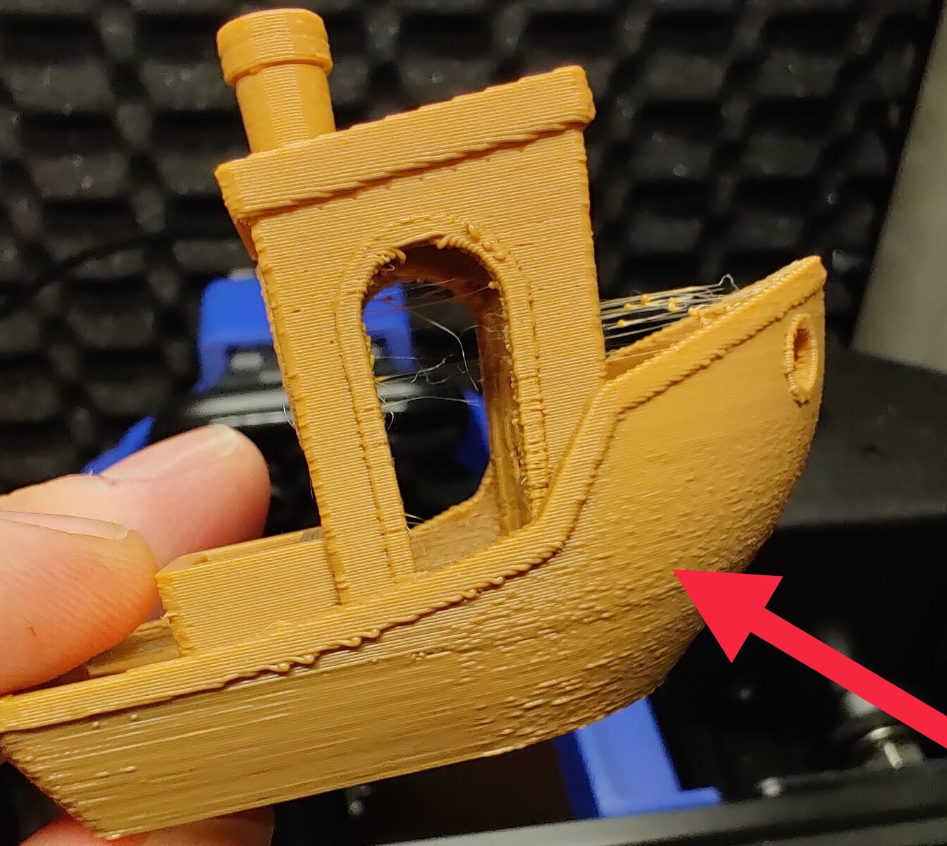

Κάποια βοήθεια στο τι μπορεί να πηγαίνει στραβά?
Έχω τον ender-3 με direct extruder, με skr mini e3 v2.0 και marlin 2.0.7.
Eνώ στις ευθείες τα πάει καλά στις καμπύλες μου βγάζει αυτο το τραχύ αποτέλεσμα.
Πάει ο νους σας σε κάτι; Από θερμοκρασία δεν είναι καθώς έχω κάνει δοκιμές με διάφορες, ενώ δε φταίει το υλικό καθώς το ίδιο αποτελεσμα εχω και με prima και με esun.
Το stringing που φαίνεται στο πανω μέρος το έχω διορθώσει και πλέον έχει περιοριστεί στο ελάχιστο, αλλά εξακολουθώ να έχω αυτό το αποτέλεσμα στις καμπύλες επιφάνειες.

6 ώρες πριν, coffeex είπε
@mitsre
Βάλε ss με ρυθμίσεις να δούμε τι παίζει...
Ποιες από όλες; Θα αναφέρω τις βασικές. Αν θέλετε κάποιες επιπλέον μου λέτε.
Layer height: 0.2mm
Print speed: 40mm/s
Retraction: 3mm
Retraction speed: 35mm/s
Printing temperature: 195oC
Επεξ/σία από mitsre
για overextrusion μου κάνει εμένα
για το stringing ανέβασε το retraction, εγώ σε pla είμαι στα 6mm
επίσης θα ανέβαζα λίγο θερμοκρασία γύρω στα 210-215
1 ώρα πριν, kakofonixx είπε
Ο z-stepper είναι ελεγμένος, όποτε δεν θεωρώ ότι μπορεί να είναι overextension αν εννοείς αυτό.
Το retraction το έχω στα 3mm γιατί είμαι με direct extruder και νομίζω οτι δεν είναι για παραπάνω.
Τέλος η 1η εκτύπωση ηταν με 215C και σταδιακά κατέβασα, παρόλα αυτα δεν άλλαξε κάτι. Το αποτέλεσμα ήταν ίδιο.
Η αλήθεια είναι ότι δε μπορώ να βγάλω άκρη.
Επεξ/σία από mitsre
48 λεπτά πριν, Dantε είπε
Παντως γενικα φαινεται να ξεχυλιζει υλικο απο παντου.
Δοκιμασε να μειωσεις λιγο το flow rate.0,98 και δες.
Λοιπόν επανέρχομαι. Τελικά μετά απο συνεχείς δοκιμές και παρατήρηση της εκτύπωσης διαπίστωσα ότι το πρόβλημα μάλλον προερχόταν από έντονους κραδασμούς. Μείωσα λοιπόν όλες τις ταχύτητες printing, travel κλπ στο μισό και φαίνεται να πηγαίνει πολύ καλύτερα. Αναμένω να προχωρήσει η εκτύπωση για να σιγουρευτώ ότι είναι αυτό. Αν και νομίζω ότι αυτός ηταν ο λόγος γιατί οι κραδασμοί στην επιφάνεια εκτύπωσης είναι αισθητά λιγότεροι. Θα ενημερώσω
18 ώρες πριν, mitsre είπε
Layer height: 0.2mm
Print speed: 40mm/s
Retraction: 3mm
Για direct drive το retraction το έχεις σε μεγάλη τιμή, δοκίμασε να το βάλεις στο 1 και παίξε λίγο με δοκιμαστικές εκτυπώσεις μέχρι να βρεις την σωστή τιμή.
@mitsre
Συμφωνώ με τον coffeex, για direct έπρεπε να είσαι από 0.5 σε 1.5 retraction, 3 μου ακούγεται πολύ. Επίσης προσπάθησε να δεις αν εκεί που κάνει blobs σταματάει έστω και στιγμιαία γιατί τότε μπορεί να είναι θέμα data rate (κακή SD, κακό octopi, κακό καλώδιο κτλ) το οποίο και αυτό βελτιώνεται με την χαμηλότερη ταχύτητα. Δοκίμασε επίσης να μεγαλώσεις την τιμή του Maximum Resolution στο Cura αν το έχεις 0.05 πχ κάντο 0.5 για δοκιμή που και αυτό πάλι θα ήταν λογικό γιατί το βλέπεις σε καμπύλες και όχι ευθείες (μία καμπύλη θα ήταν 100 γραμμές gcode αντί για 10-15).

4 ώρες πριν, mxa055 είπε
@mitsre
To GCode από που το τρέχεις SD ή Octoprint;
Καταρχήν να ευχαριστήσω ολους σας για το ενδιαφέρον.
Όλεςτις εκτυπώσεις μου τις δίνω απο το octoptint.
Η αλήθεια είναι ότι είχα κάνει πολλές δοκιμές σε σχέση με  το retraction ξεκινοντας από 1mm αλλά ειδα να βελτιώνεται φτάνοντας στο 3, αλλά όλες ήταν με υψηλές ταχύτητες εκτύπωσης, οπότε θα επανέλθω με νέες δοκιμές απο την αρχή. Θα δοκιμασω και αυτό που μου είπες για το maximum resolution.
Ωστόσο στο τελευταίο μέρος του μηνύματος σου σε έχασα!
"Μία καμπύλη θα ήταν 100 γραμμές gcode αντί για 10-15".
Αν θα μπορούσες να μου το εξηγήσεις λίγο περισσότερο θα ήμουν ευγνώμων..
