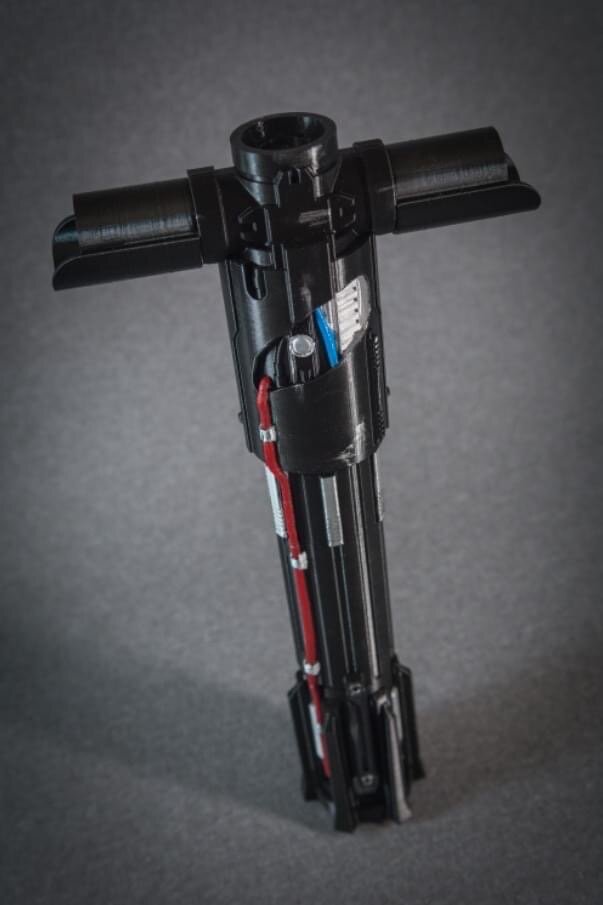

Μιας και βγήκε το trailer για την σειρά του Obi-Wan είπα να τυπώσω ένα prop lightsaber 😛
Ender 3 v2 που κατασχέθηκε απο τον Dante  και ευτυχώς με έσωσε γιατί όπως το πήρα μπήκα και τύπωσα χωρίς να ψάξω πολλά πολλά γιατί τον έχει σεταρισμενο!
Το βάψιμο δεν είναι κάτι το ιδιαίτερο αλλα οκ για πρώτη προσπάθεια μου κάνει.
  • Like 4
