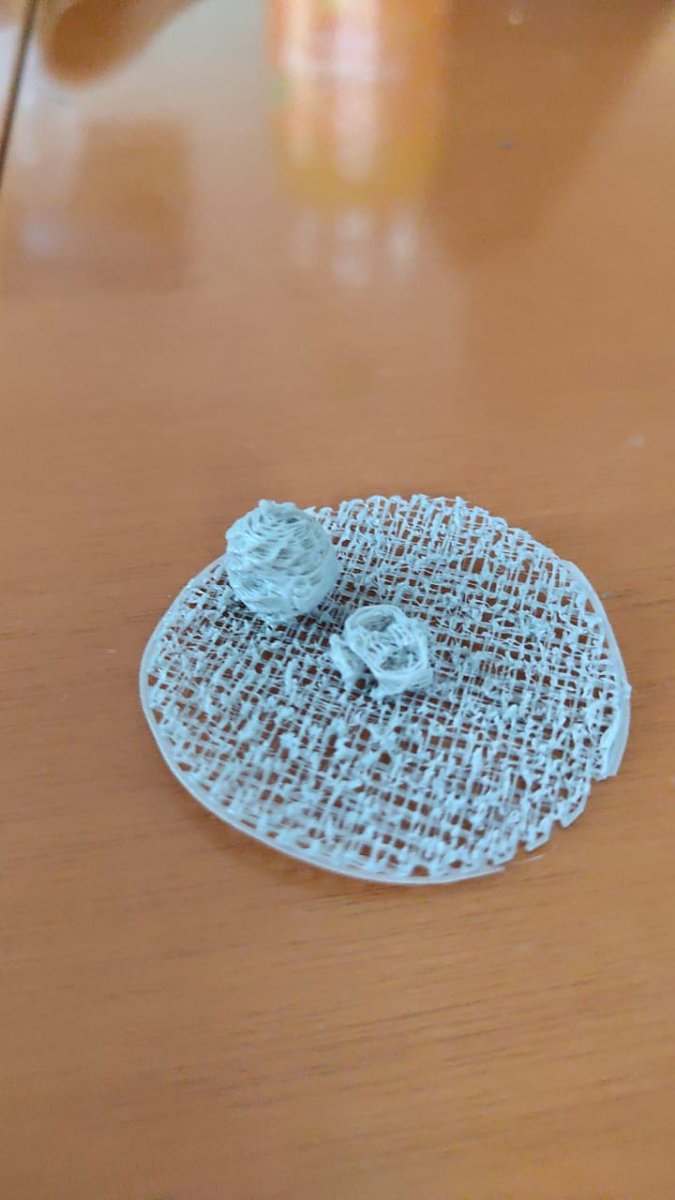

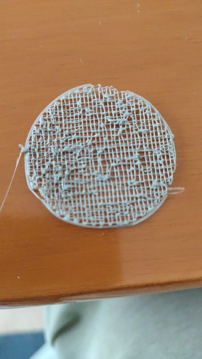

Creality cr-10s Help
Καλησπέρα στην κοινότητα
Αν μπορεί κάποιος να μου δώσει μια εξήγηση είμαι καινούριος στο 3D printing. Η ερώτησή μου είναι η εξής:
Το πρόβλημα που βλέπετε στις φωτογραφίες είναι μηχανικό ή software (για να ξέρω που να ψάξω) ;

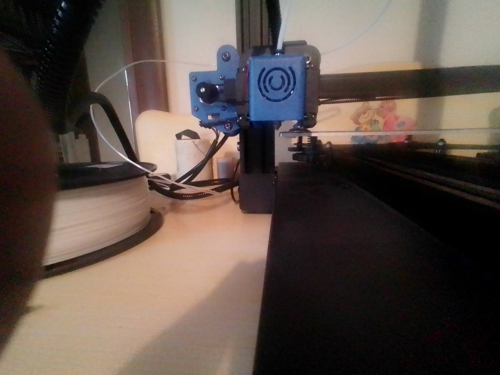

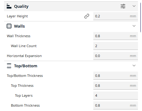

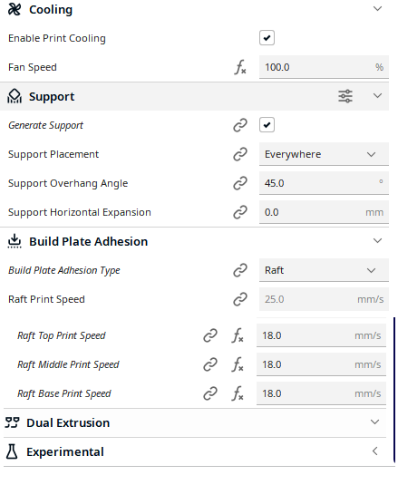

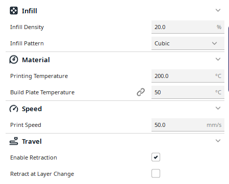

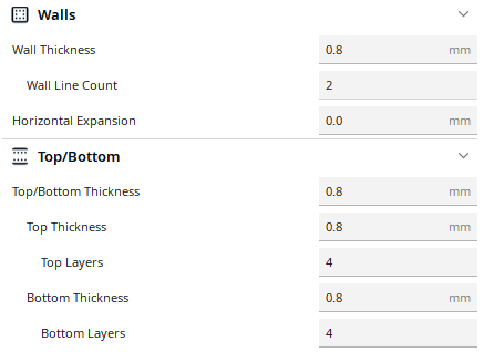

Έχω κάνει bed leveling στον Creality CR-10S και ενώ τα πρώτα δύο leyer τα στρώνει καλά μετά μαλιά κουβάρια. slicing έκανα με το Cura 5.2.2 υλικό PLA Creality γκρι παραθέτω και φωτογραφίες.
Κάθε βοήθεια καλοδεχούμενη ευχαριστώ πολύ εκ των προτέρων.
Δειξε και τι πας να εκτυπωσεις, να καταλαβουμε τι προσπαθει να βγαλει και τι βγαινει.
Φαινεται παντως προβλημα στο extrusion. Αλλο filament να δοκιμασεις ,εχεις;

ανεβασε το αρχειο που θελεις να τυπωσεις.....
εχειςτυπωσει κατι αλλο ποιο απλο????

δες τον extruder σου αν δουλεύει καλά αν δεν ξέρεις πως δες youtube "3d printer extruder calibration" αν όλα οκ κοίτα μήπως και έχει βουλώσει

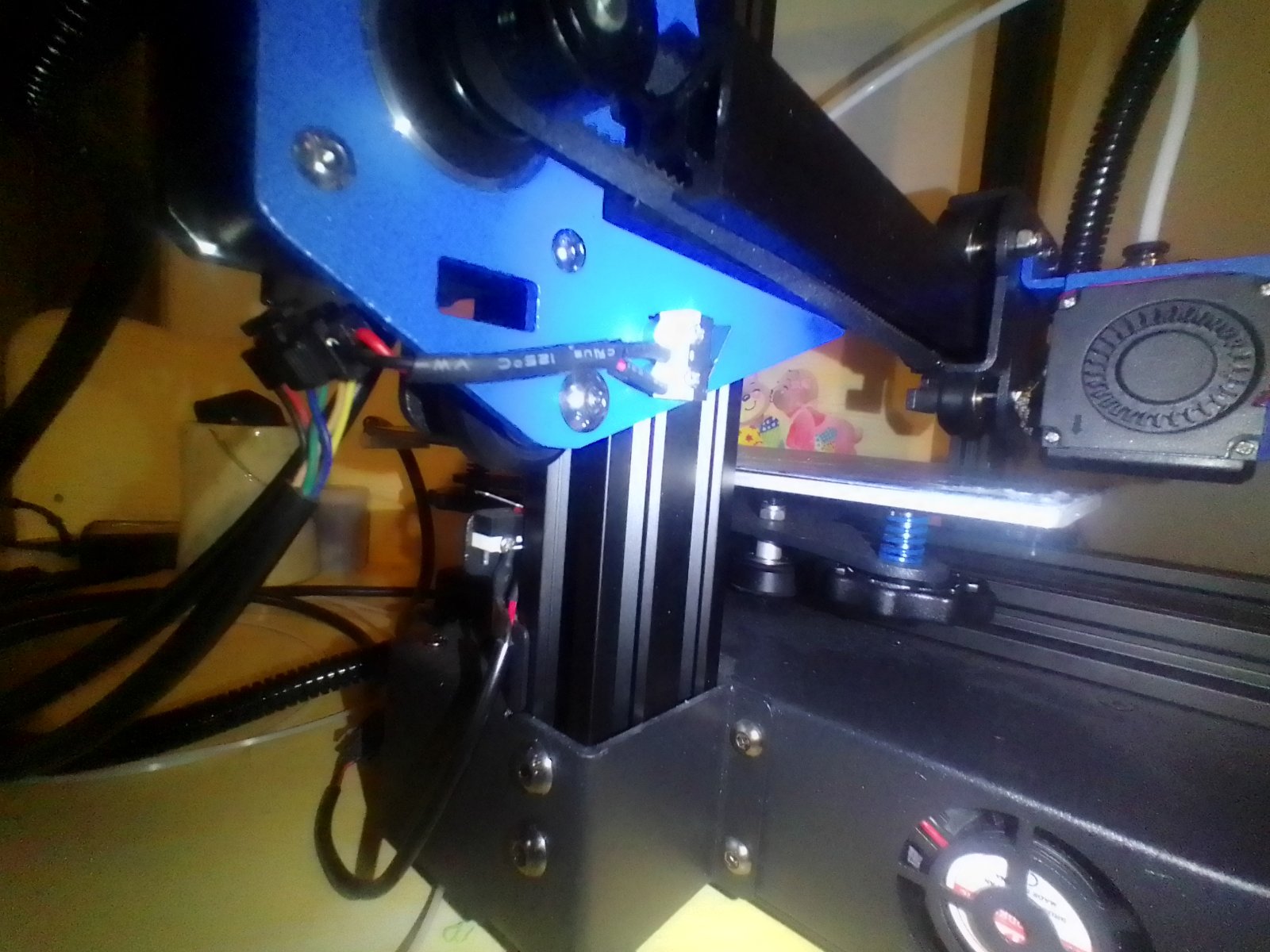

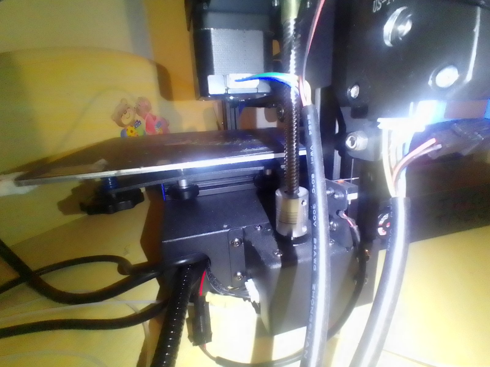

Χαίρεται. Έχω εδώ και λίγο καιρό τον  https://www.tomtop.com/p-os2832eu-cz4.html?_ga=2.233433822.1107409987.1678026655-72136613.1678026652&_gac=1.156986057.1678026661.CjwKCAiAmJGgBhAZEiwA1JZoloXrpIz7F5szx0nJ9nwCyKVE7tyQbkLDbCE9SXQNSRgehg33X6nOHhoCpSAQAvD_BwE

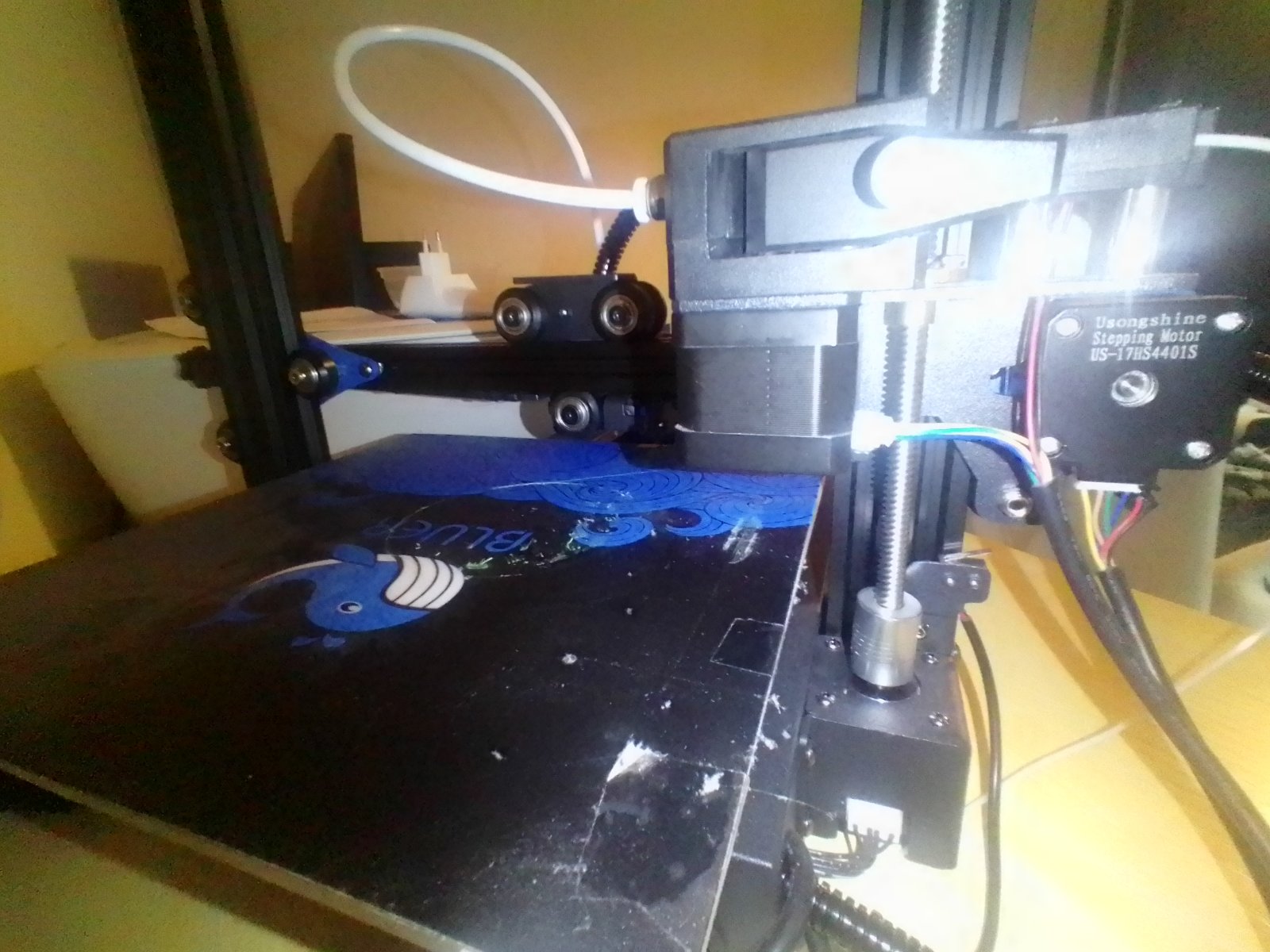

και έχω ήδη τυπώσει με επιτυχία μερικά μοντέλα. Εδώ και μερικές μέρες όμως μου κάνει το εξής: Όταν πατάω να κάνω print κάποιο αρχείο η κεφαλή πάει στην εμπρός- αριστερή γωνία, βγαίνει εκτός ορίων για μερικά χιλιοστά και μετά αρχίζει και σφυρίζει συνέχεια χωρίς να μπορεί τελικά να ξεκινήσει την εκτύπωση. Έστειλα ερώτηση στην εταιρεία αλλά ακόμα να απαντήσουν.Τι μπορώ να κάνω ;
Επεξ/σία από fotaras76
κάπου πρέπει να έχει ένα διακόπτη που όταν φτάνει στο τέλος το κρεβατιού να το σταματάει λογικά αυτό έχει κολλήσει
Το κοίταξα αλλά δε βρήκα κάτι.

Από όσο βλέπω ο διακόπτης που καθορίζει που είναι το μηδέν του άξονα x του εκτυπωτη, στο συγκεκριμένο μοντέλο εκτυπωτή βρίσκεται εδώ:
Spoiler
Δεν τον βλέπεις καθόλου; Αν είναι εκει, όταν  πατήσεις να κανει home δουλεύει τότε η συμπεριφέρεται με τον ίδιο προβληματικό τρόπο;
Edit: Ή μπορεί να είναι και ετσι ;; Αναλογα με το πόσο κοντά στην πραγματικότητα είναι τα render μαλλον...

Αυτό που έβαλες πρέπει να είναι κάποιο παρόμοιο μοντέλο , το δικό μου είναι αυτό στο link που έβαλα λίγο πιο πάνω που έκανα την ερώτηση. Βλέπεις κάτι που δε βλέπω στις φωτο ;
7 λεπτά πριν, fotaras76 είπε
Πρέπει να ανέβαζες όσο έκανα το edit. Πολλές φορες αλλάζουν τα σχέδια όπως να ναι, η πρώτη  φωτογραφία που έβαλα είναι απο το λινκ που ανέβασες αλλα μπορει να μην υπήρξε και με αυτή την μορφή εκτός των render ποτέ.
Αυτό που κύκλωσα στην 3η φωτογραφία σου λεω/λεμε (εντός της παράθεσης). Οταν πατάς από το μενού του εκτυπωτή να κάνει home all axis ή home x το κάνει χωρίς πρόβλημα; Δηλαδή το πρόβλημα εμφανίζεται μόνο όταν προσπαθείς να εκτυπώσεις; Προσπαθώ να δω αν είναι κάποιο θεμα στο αρχείο που προκύπτει όταν κανεις  slice ή θέμα hardware/επαφής με τον διακόπτη.
