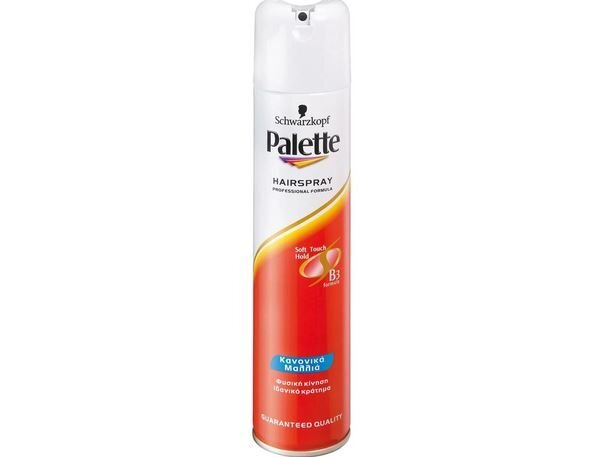

Χρησιμοποιουσα για να κολλαει η εκτυπωση, λακ στη γυαλινη επιφανεια. Ειχα μια 10ετιας που ειχα τσιμπησει απο τη μανα μου και μου τελειωσε. Πηρα 2 αλλες (η μια ιδια και με αυτη που ειχα) και δε κολλανε οι εκτυπωσεις η γενικα δυσκολευονται αρκετα. Τι φαση; Φλωρεψανε τις λακ; Τι μπορω να χρησιμοποιησω εναλλακτικα;
Χρησιμοποιώ της Palette και κολάει πολύ καλά. Έχει να κάνει με κάποιο χημικό που βάζουν σε κάποιες λακ, δεν θυμάμαι ποιο είχα διαβάσει και είχα βρει αυτήν εδώ. Σε καθαρό γυαλί το ψεκάζω 4 φορές ομοιόμορφα, δηλαδή ψεκάζω στεγνώνει και ξανά ψεκάζω. Μετά συντήρηση κάθε 2-3 εκτυπώσεις ρίχνω μία ελαφριά στρώση. Αν έχεις παλιές στρώσεις λακ τότε πρώτα καθάρισε την επιφάνεια με οινόπνευμα και οτι δεν βγαίνει με ασετόν.

Αυτη χρησιμοποιω και εγω. Βρηκα τελικα λυση, ηταν και λιγο πολυ θεμα leveling.Ειχα να κανω τοσο καιρο (ξερυθμιζεται πααρα πολυ αραια ο δικος μου) και ειχα ξεχασει οτι θελει πολυ μικρη αποσταση μεταξυ nozzle-bed.

Μπα οχι δεν υπαρχει τετοιο θεμα.
Μπορει οντως το PEI να ειναι λιγοτερη ταλαιπωρια αλλα τοσα χρονια εχω συνηθισει με τη λακ και μου ζηταει τοσο αραια και την ολη διαδικασια που ακολουθω τη τακτικη, if it aint broken dont fix it.

Βάζω ένα πανί και τα καλύπτω, γενικά το κάνω έτσι χρόνια και δεν έχω πρόβλημα.
PEI Sheet έχω και εγώ και είναι φοβερό με το PLA αλλά με το PETG δεν μπορείς να το χρησιμοποιήσεις. Υπάρχει περίπτωση να κάνει τέτοιο κόλημα που να μην ξεκολάει.
