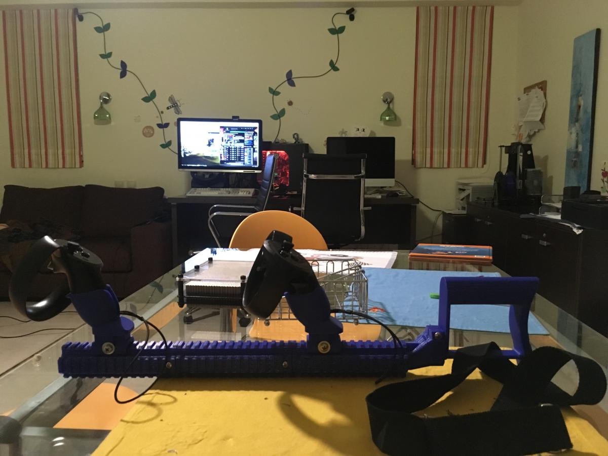

Ορίστε το αριστούργημά μου. Οι χούφτες που κρατάνε τα χειριστήρια συγκρατούνται μαγνητικά με το κυρίως όπλο. Δουλεύει άψογα! Στην πορεία κιόλας για να το τυπώσω έμαθα πάρα πολλά!
πολυ ωραια...............εχουμε πολλα να μαθουμε καθ οδον
τι τζαμι εβαλες στο hotbed...διασταση...παχος

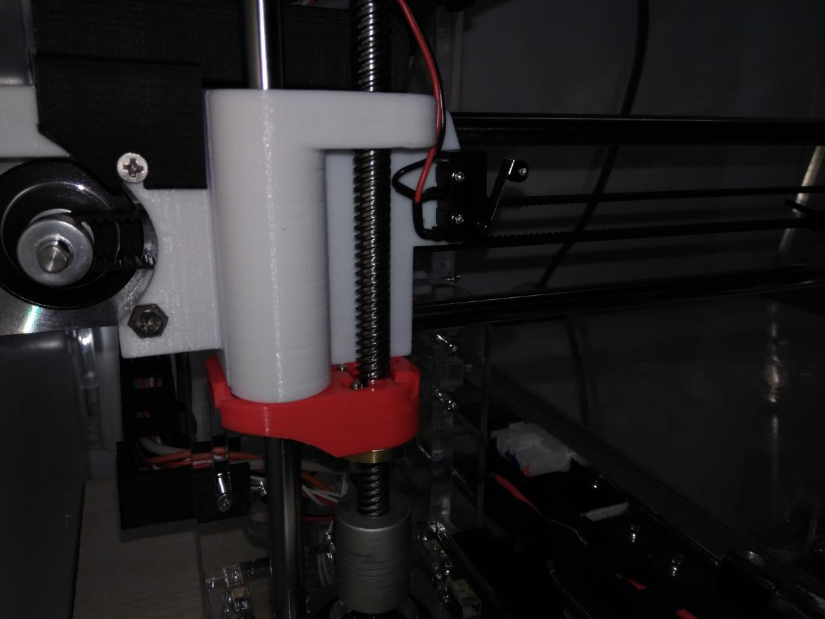

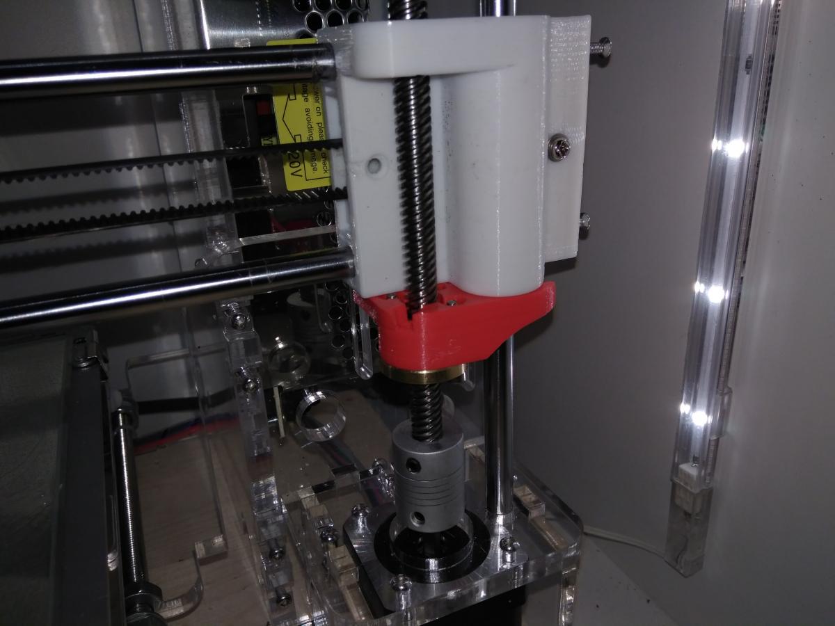

Τύπωσα και εγκατέστησα το Anet A8 - Anti Z Wobbel TNG (Set)
Έξυπνη ιδέα: ο μηχανισμός του Χ άξονα πλέον απλώς ακουμπάει στα κόκκινα κομμάτια και δεν επηρεάζεται από οριζόντες μικροκινήσεις των κοχλιωτών αξόνων (threaded rods - το μετέφρασα σωστά; ).
Επιπρόσθετα, αν από λάθος προσπαθήσει η κεφαλή να κετέβει πιο κάτω από το ελάχιστο όριο, δε θα χτυπήσει με δύναμη στο heat bed. Τα κόκκινα κομμάτια θα συνεχίσουν να κατεβαίνουν αλλά η υπόλοιπη κεφαλή απλώς θα ακουμπήσει πάνω στο heatbed, οπότε έχεις χρόνο να πατήσεις το reset ή το power-off.

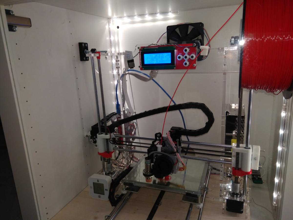

το ντουλαπι ηταν μεσα στη τιμη χαχαχαχαχαχα
καλη ιδεα και αυτη
μολις τον παρελαβα και το απογευμα ξεκιναει συναρμολογηση
Για το ντουλάπι είδα την ιδέα σε κάποιο site.
Είναι το:
STUVA Σκελετός Ντουλαπιού (IKEA, 35€)
SINDVIK Γυάλινη Πόρτα (IKEA, 25€)
Βολεύει μιας και λόγω έλλειψης χώρου ο εκτυπωτής έχει μπει σε μια γωνία στο καθιστικό, δίπλα από άλλη ραφιέρα...
Είναι το:
Το ντουλάπι να υποθέσω οτι το έχεις για να φέρνεις στην κατάλληλη θερμοκρασία το hotbed πιο γρήγορα; Κάπου διάβασα οτι αν εκτυπώνεις με abs χρειάζεται να μην κρυώνει απότομα.
