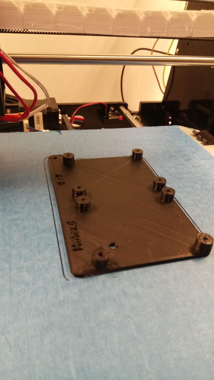

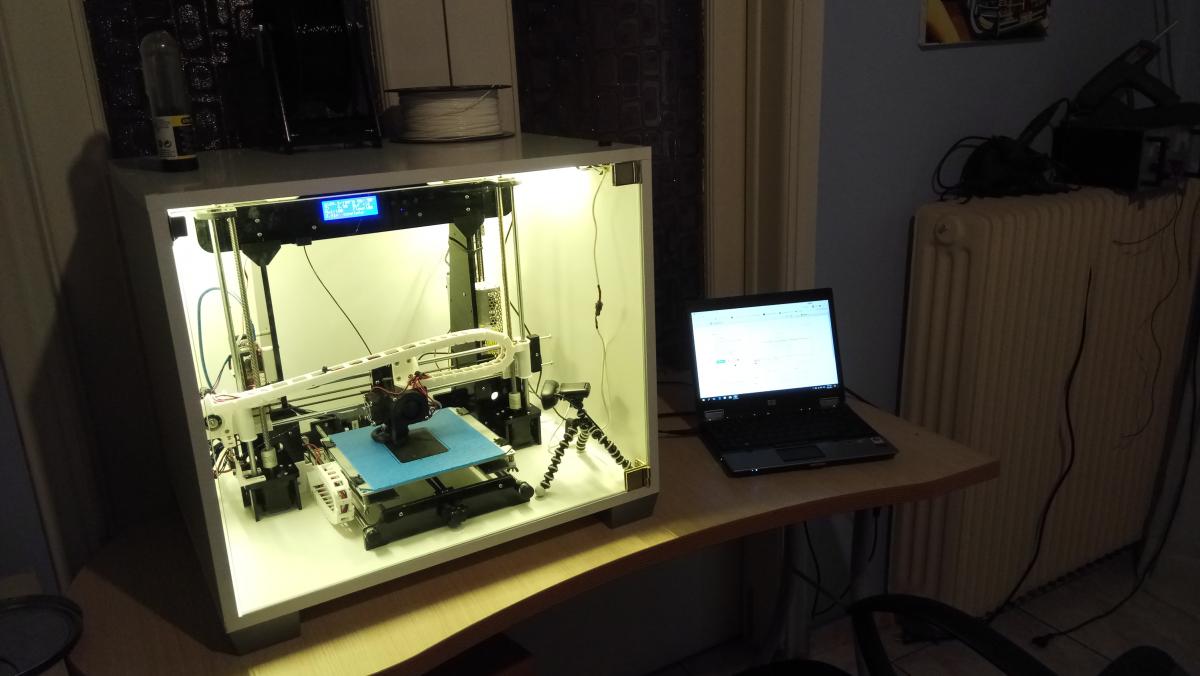

Ετοίμασα σημερα το ντουλάπι για τον anet.
Μελαμίνη 16μμ λευκη με 4 ποδαρακια και ενα κρυσταλο για πορτακι.
Κόστος 15€ ξυλεία,5€ μεντεσεδες για το κρύσταλο και το τζάμι τσάμπα..οι τιμές ειναι φιλικές λόγω συνάφειας επαγγέλματος βεβαια.
Εβαλα και 2 λωριδες λεντοταινιες πανω με ενα διακόπτη,μεσα ο anet κομπλε με το raspberry να τρέχει octoprint,ρυθμιζμένο με ddns για να βγενει Inet ωστε να το ελεγχω απο παντου,webcam logitech c270,και ενα sonoff διακόπτη ωστε να μπορω να τα απενεργοποιήσω ολα απο οπουδέποτε αν έχει γίνει ματσακονιά...και εχει χρειαστει!
Εχουν εκτυπωθει καδένες για τους 2 άξονες,τεντωτήρες για του ιμάντες και στους 2 άξονες,κάποια εξτρα όπως ακροφύσια ,brace για το ακρυλικό και έχουν καλολαδωθεί οσα χρειάζονται.ακόμη εχει μπεί τζάμια στο bed
Περιμένω βέβαια και τα mosfet Για να μπούν ωστέ να ησυχάσω και απο το άγχος της ζημιάς.

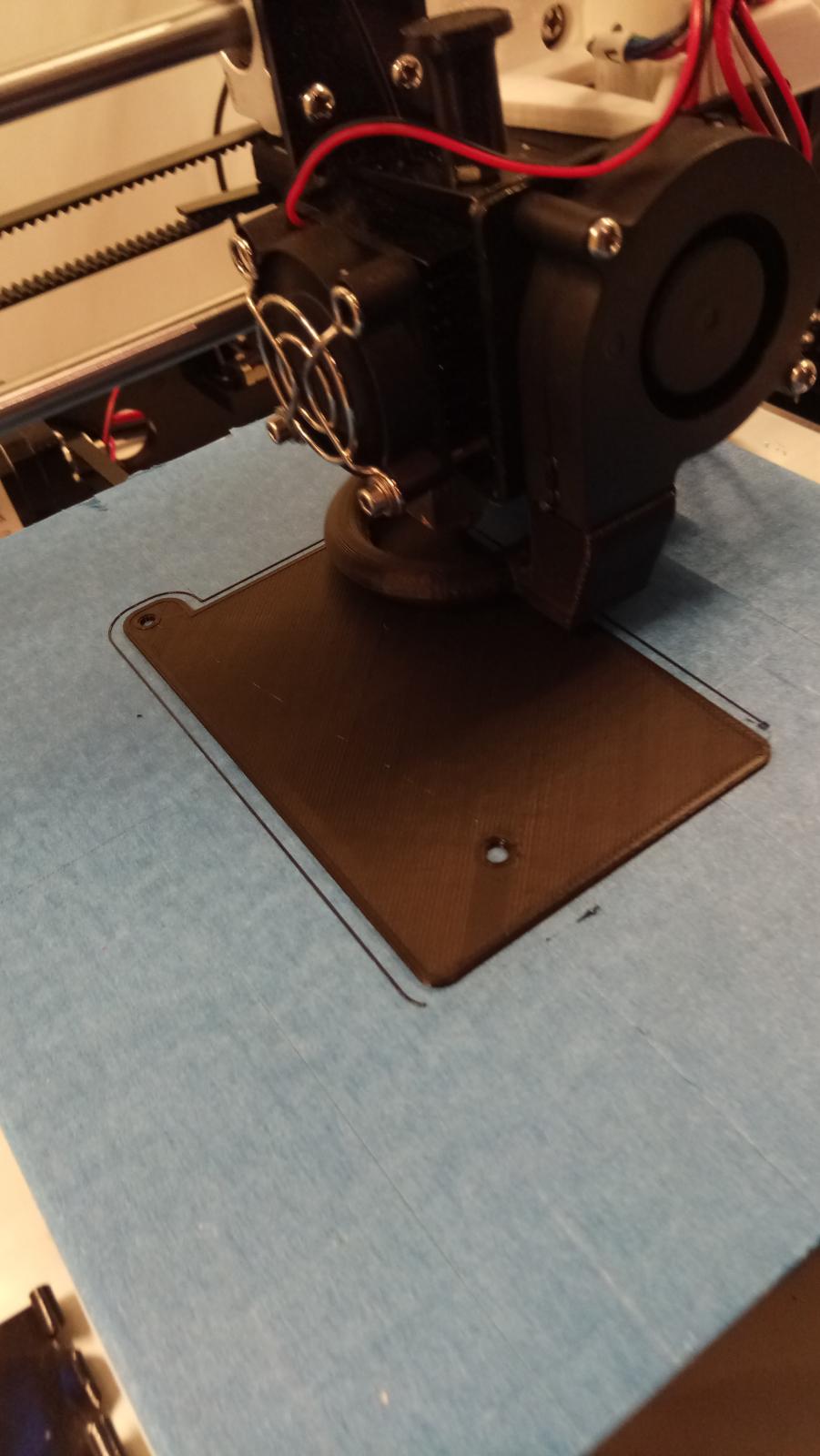

Τωρα γινεται η πρώτη εκτύπωση στο ντουλάπι και θέλω να δω πως θα βγει σε κλειστό χώρο...οι θερμοκρασίες είναι καρφωμένες...πρωτη φορά βλέπω τοση σταθερότητα αφού μεσα εχει γίνει φούρνος!
σε λίγο το αποτέλεσμα (μια βάση για 2 mosfet)
