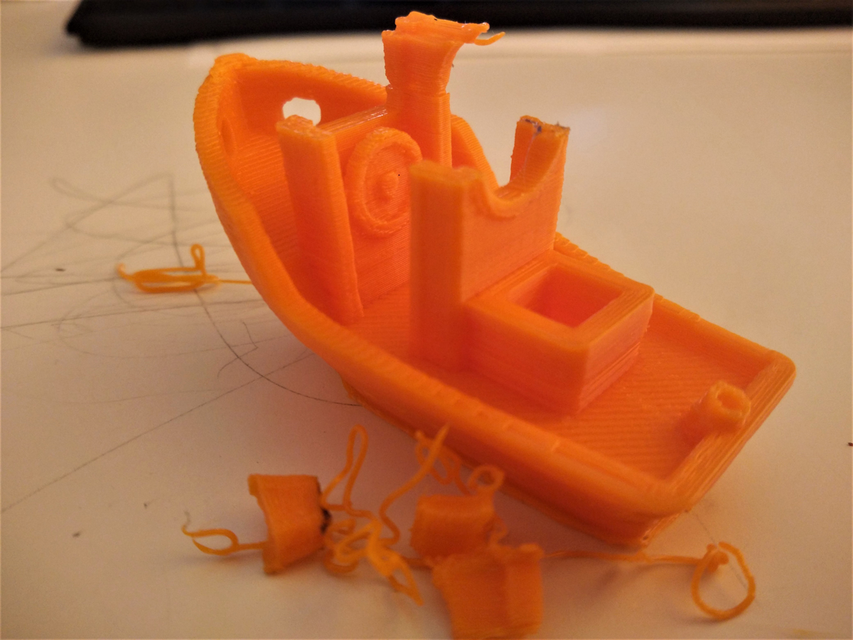

προσπαθησα να τυπωσω αυτο εδω https://www.thingiverse.com/thing:763622 αλλα στις δυο πρωτες προσπαθειες γυρω στο 24% ξεκολλησε απο το bed και εγινε χαλια....
τωρα το ξαναδοκιμαζω αφου αλλαξα την χαρτοταινια με μια ποιοτικοτερη και φαινεται να κολλαει καλυτερα
αν βγει της προκοπης θα επανελθω να το ποσταρω!

για πρωτη εκτυπωση δεν το λες και κακο  :-)
οσο δηλαδη τυπωσε γιατι σε καποια φαση ξεκολλησν καποια μερη του μοντελου και τα επομενα layers δεν ειχαν που να πατησουν
Βαλε UHU stick πανω απο τη χαρτοταινια.
Αυτο θα σε σωσει: https://www.thingiverse.com/thing:1935151 :)
το ειχα δει και το εχω ηδη εκτυπωσει!
οσο για την uhu εβαλα στη δευτερη προσπαθια αλλα παλλι ξεκολλησε. τελικα μαλλον ηταν η κινεζοχαρτοταινια γιατι με αυτη που εβαλα δε χρειαστηκε καν η uhu stick ;)
