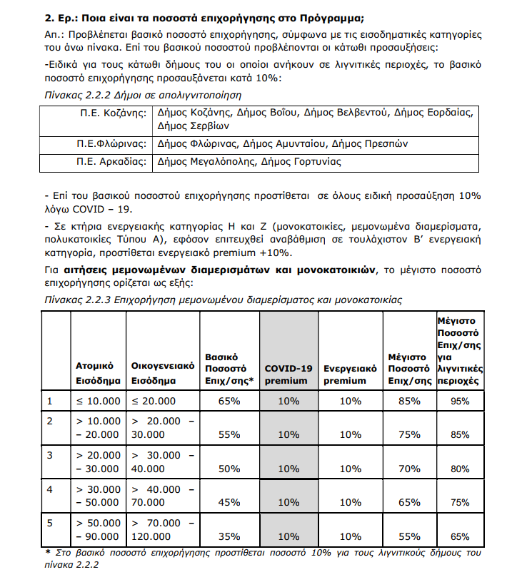

46 λεπτά πριν, myst77 είπε
Αυτο που σκεφτομαι τωρα ειναι αν ισχυει η νεα επιδοτηση που μου ειπαν τωρα περιπου 80/90% ή  δεν ισχυει και ειναι γιατι θα τσεπωσουν και αυτοι παραπανω λεφτα
Η επιδότηση βγαίνει βάσει του ακόλουθου πίνακα βάσει του οικογενειακού εισοδήματος σου, που υπολογίζεται η ειδική εισφορά αλληλεγγύης.
Το μέγιστο που μπορείς να πας είναι 65%+10% αν έχεις έως 20.000€, εκτός αν ανήκεις στους δήμους απολιγνιτοποίησης που παίρνεις +10%
Επεξ/σία από sphinxgr
7 λεπτά πριν, sphinxgr είπε
Συν 10%  ενεργειακό premium αν από Ζ ή Η πας τουλάχιστον Β.
Αλλά για πάει εκεί ο φίλος μας πρέπει πραγματικά ο μηχανικος να κάνει παγκόσμιο ρεκόρ μούφας (με βάση τα όσα έχουμε διαβάσει).
